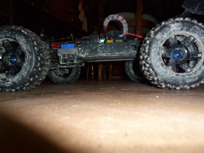

Sur ta 6ème photo, ton revo "pique du nez", tu peux réglé ce problème avec les vis sur tes bras inférieur, lors des gros sauts mal réceptionné ça aide ^^.

Tu as réglé l'assiette plongeante ?

J'avais bien l'impression qu'il piquait du nez le bestio....tu me le confirme...c'est surement aussi pour ca que je receptionnais sur le nez...et donc que j'ai pété le bulhead...

c'est quelle pique du nez sa doit pas être très stable en tenue de route et sur la réception des sauts !
elle doit a la même hauteur devant et derrière.

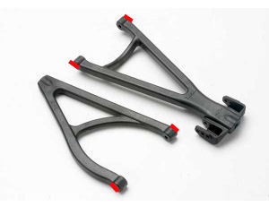

C'est effectivement pas top non plus en virage. Je ne comprends pas pourtant il me semble pourtant avoir mis les meme reglages.
Je pense qu'il y a une différence minime mais presente entre les triangles alu et ceux en plastok.
Pour lui baisser le train arriere, il n'y a que les 3 percages présents au bout du triangle? Je ne vois pas d'autres reglages

oui c'est sa tu n'a peut être pas les mêmes réglages devant et derrière au niveau des 3 trous en bout de triangles ?

Justement la j'etais au milieu comme à l'avant et comme sur les triangles plastok.@pika81 a écrit:oui c'est sa tu n'a peut être pas les mêmes réglages devant et derrière au niveau des 3 trous en bout de triangles ?
Du coup je suis repassé sur ceux à l'exterieur mais ca corrige pas completemnt le defaut.
Décidement ces triangles alu.....
y a pas d'autres reglages possibles?

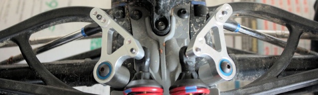

J'ai eu toute la semaine pour y réfléchir à ces fesses trop hautes !
J'ai toujours pas trouvé pourquoi ca penchais comme ca mais j'ai trouvé une solution.
Il ne s'agit donc pas des revoie d'amortisseur comme le préssentais GSX.
C'est bien du short devant et du progressif à l'arriere. J'ai vérifier les cotes. C'est pareil.
Ma solution est donc la suivante: Retirer les petites cales bleu présentes sur les bielettes.
Ca les raccourci et du coup ca baisse les fesses
A droite j'ai viré les 2 cales, a droite elles sont encore en place
Je peux pas vous montrer le tout remonté car j'ai toujours pas recu ma piece pour le train avant

en effet sa a l'air d’être bien mieux !
Nombre de messages : 1061
Localisation : Valenciennes
Re: Mon REVO l'vert
Ven 2 Déc 2011 - 19:13
Il faut absolument que le basculeur avant soit plus long que celui de derrière car quand tu regarde ton châssis sans les bulkeads et même avec! on voit que le devant est surélevé.
Le fait d'enlevé les cales bleus ne réglera pas ton problème.

Pour être sur de bien comprendre, les basculeurs c est les trucs dont GSX parlait?
Si c est le cas je pense que je vois ou est le problème......moi j ai mis les court devant et les progressif derrière......
Tu me confirme ?
Tu me confirme ?
Re: Mon REVO l'vert
Ven 2 Déc 2011 - 19:49
On n'y voit pas bien sur les photos, mais est-ce que tu n'aurais pas monter les basculeurs à l'envers...
C'était arrivé à Flogda avec des basculeurs multi positions.
Bon montage

Sinon c'est peut-être les triangles qui forcent au niveau de leurs articulations sur l'axe.
Sur un de mes de mes 2 Revo j'avais l'Ar plus haut avec les mêmes réglages que l'autre. Apres démontage, je me suis aperçu que les triangles forçaient.
J'ai passé un coup de dremel sur les triangle et le problème a été résolu.
Sur les tiens, vu qu'ils sont anodisé, tu as peut-être un sur épaisseur qui fait qu'ils se coincent...
Bon montage
Mauvais montage

Je regarderais ça.
Progressif c est les P2 je crois (intermédiaire )
Cependant je pense avoir mis le doigt sur le problème....
J ai mis les basculeurs court devant et les intermedaires a l arrière.
D' après furion ça doit être l inverse.
Ça expliquerais tout.
