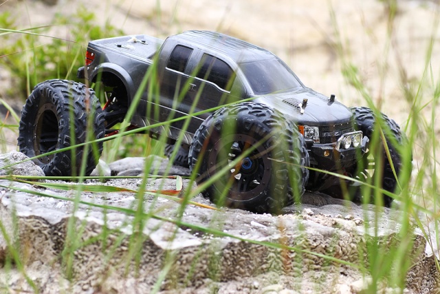

Avec des roues 2.2 et une carrosserie Proline baja Bug:

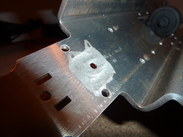

Usinage du chassis pour laisser passer les noix de cardans acier:

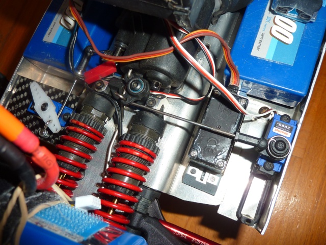

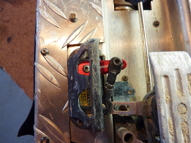

Ce chassis n'etant pas prevu pour accueillir une lipo de chaque coté + les micros servo, je lui ai greffé deux morceaux de corniere aluminium aspect "grain de riz", puis montage de deux trains avant de Summit + fixation de la boite:

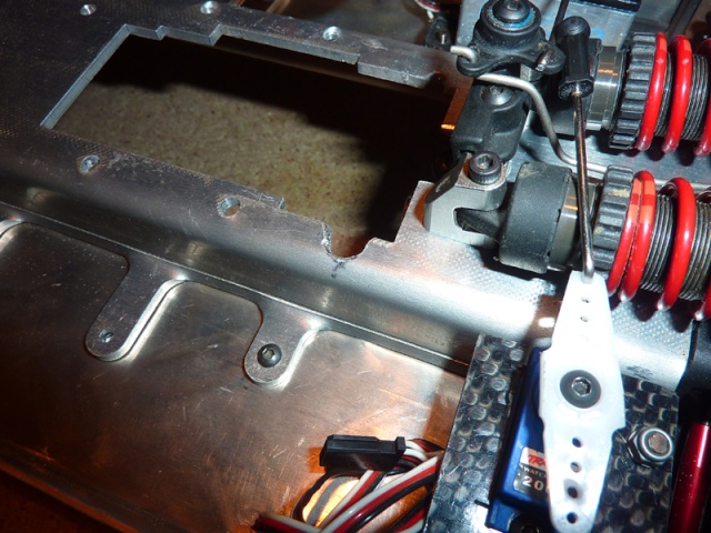

Usinage pour laisser passer la commande de changement de vitesse de la boite:
Le chassis 3.3 etant plus court que le chassis erevo j'ai du reculer le support de caro arriere, j'ai utilisé la technique "Alexandret":
Détails des micros servos:

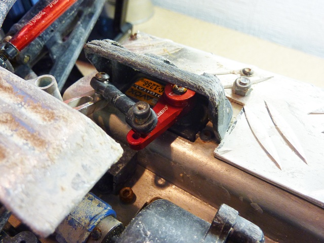

Servo reversing de marque "Expert" chez Rcboyz:
Palonniers Answers Rc pour mon Summit qui se montent sur les servos Savox:

Terrible avec ces grosses roues !!
Re: Summit Chassis 4x4x4 made in "Tracer".
Jeu 17 Nov 2016 - 0:01
Surtout que la petite carrosserie accentue l'effet grandes roues
