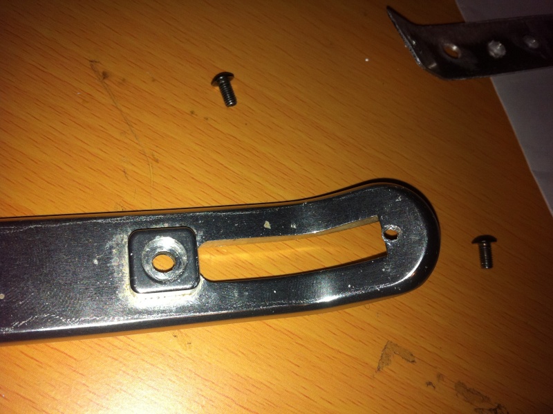

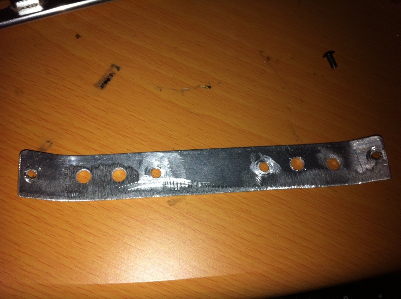

salut a tous
comme je prepare un b-revo je me suis dit que ce serais cool qu'il est des lumieres comme le summit .
et donc je vais vous d'écrire comment faire c'est tout simple
pour commencer il vous faut un kit leds summit complet
un interrupteur et un accu de 6vlt
puis de l'allu tres fin .
une foie tout ca on peut commencer .
kit lumieres pour e-revo b-revo revo et autres  Img_0229
kit lumieres pour e-revo b-revo revo et autres  Img_0230
voilas ce que ca donne une foie fini
alors prener votre plaque d'allu decouper la a la largeur de votre bumper voir un peut moin sur une tres bonne longeur puis placer la derriere le bumper pour faires les marques pour le percage
kit lumieres pour e-revo b-revo revo et autres  Img_0231
une foie ca fait modeler leux un peut pour qu'il prene la forme des cotés du bumper
puis percer les extremiter mais pas tres gros les troues pour puvoir mettre de petites visses .une fait
visser.
puis faites les marques pour le plassages des leds
et vous aurez donc ca comme pieces
kit lumieres pour e-revo b-revo revo et autres  Img_0232
kit lumieres pour e-revo b-revo revo et autres  Img_0233
kit lumieres pour e-revo b-revo revo et autres  Img_0234
et voilas assembler le tout et ca donne ca
kit lumieres pour e-revo b-revo revo et autres  Img_0235
voilas en essperent que ca vous aide je suis pas tres pro pour les expliquations

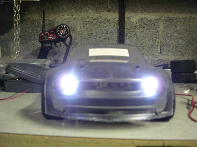

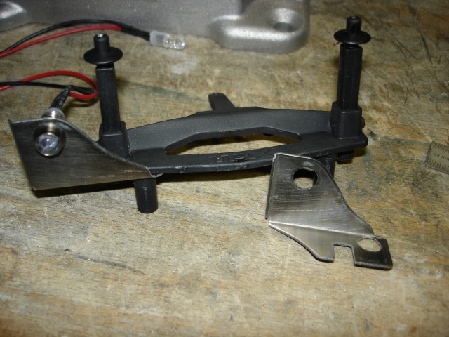

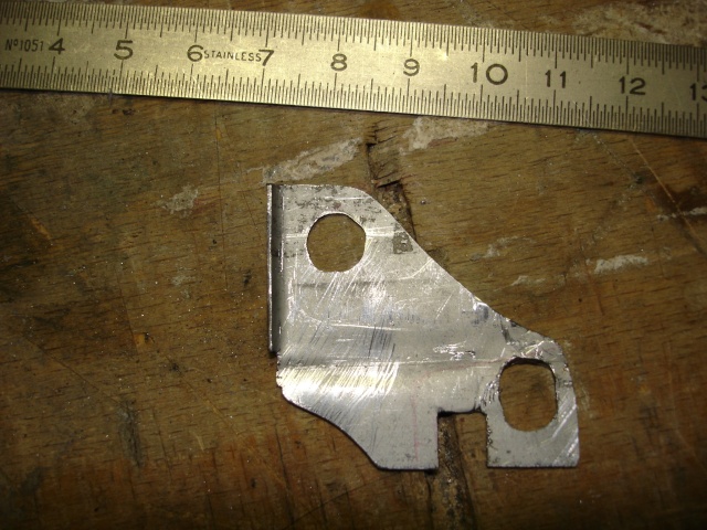

Ven 12 Juil 2013 - 19:40
A mon tour de vous présenter mes kit qui vont sur ma carro Camaro en pleine peinture...Very Happy
Alors voici les photos:
Ceci est le patron déployé de la forme avant...
kit lumieres pour e-revo b-revo revo et autres  111
Puis les pièces définitives AV:
kit lumieres pour e-revo b-revo revo et autres  211
kit lumieres pour e-revo b-revo revo et autres  310
Et voici en situation:
kit lumieres pour e-revo b-revo revo et autres  410
Puis la fixation arrière (bien plus simple!):
kit lumieres pour e-revo b-revo revo et autres  Dsc00112
kit lumieres pour e-revo b-revo revo et autres  Dsc00114
Les prochaines photos seront avec ma carro terminée... aller je vous laisse je vais passer la seconde peinture!
See ya!
kit lumieres pour e-revo b-revo revo et autres  Empty Re: kit lumieres pour e-revo b-revo revo et autres
Ven 12 Juil 2013 - 20:25
jolie travail !
Revoiste Jediwaaa Agent Q
Nombre de messages : 1447
Ven 12 Juil 2013 - 20:29
vil-super  good job !!!
Ven 12 Juil 2013 - 23:07
petit système ingénieux , mais attention toujours au arrête tranchante de tes plaques si un fil passe par la ! les vibration te dénude un fil trés vite , cela dit tu ne va surement pas basher avec ca non plus :siffle:
Sharky38
Sharky38
Nombre de messages : 141
Localisation : Grenoble
Date d'inscription : 15/03/2013
Ven 12 Juil 2013 - 23:53
Merci! Smile
Oui j'aime bien bricoler!
Effectivement, je ne vais surtout pas basher avec mais plutôt drifter ou rouler cool; la nuit!
(Anecdote: l'autre soir je testais mon chassis rally sur la RN devant chez moi lorsque les flics sont passée, ils m'ont dit que s'était dangereux de rouler sans phares à la tombée de la nuit, je leur ai dit que bientôt elle en aurait....)
Chose faite!clown
Et voici avec la carro qui est presque sèche mais je vais attendre encore la nuit pour retirer tous les caches et surtout le film protecteur et mettre les stickers.
kit lumieres pour e-revo b-revo revo et autres  Feux_a10
kit lumieres pour e-revo b-revo revo et autres  Feux_a12
Et voici le cablage sous le capot; j'utilise le compartiment accu libre pour insérer mon petit accu de 9V!
kit lumieres pour e-revo b-revo revo et autres  Feux_c10
Sam 13 Juil 2013 - 0:50
ca fait super naturel !! chapeau , a mon gout j en aurais vu 2 de plus a l arrière , mais ya toujours moyen au pire des cas ! ou au meilleur :cowboy:
