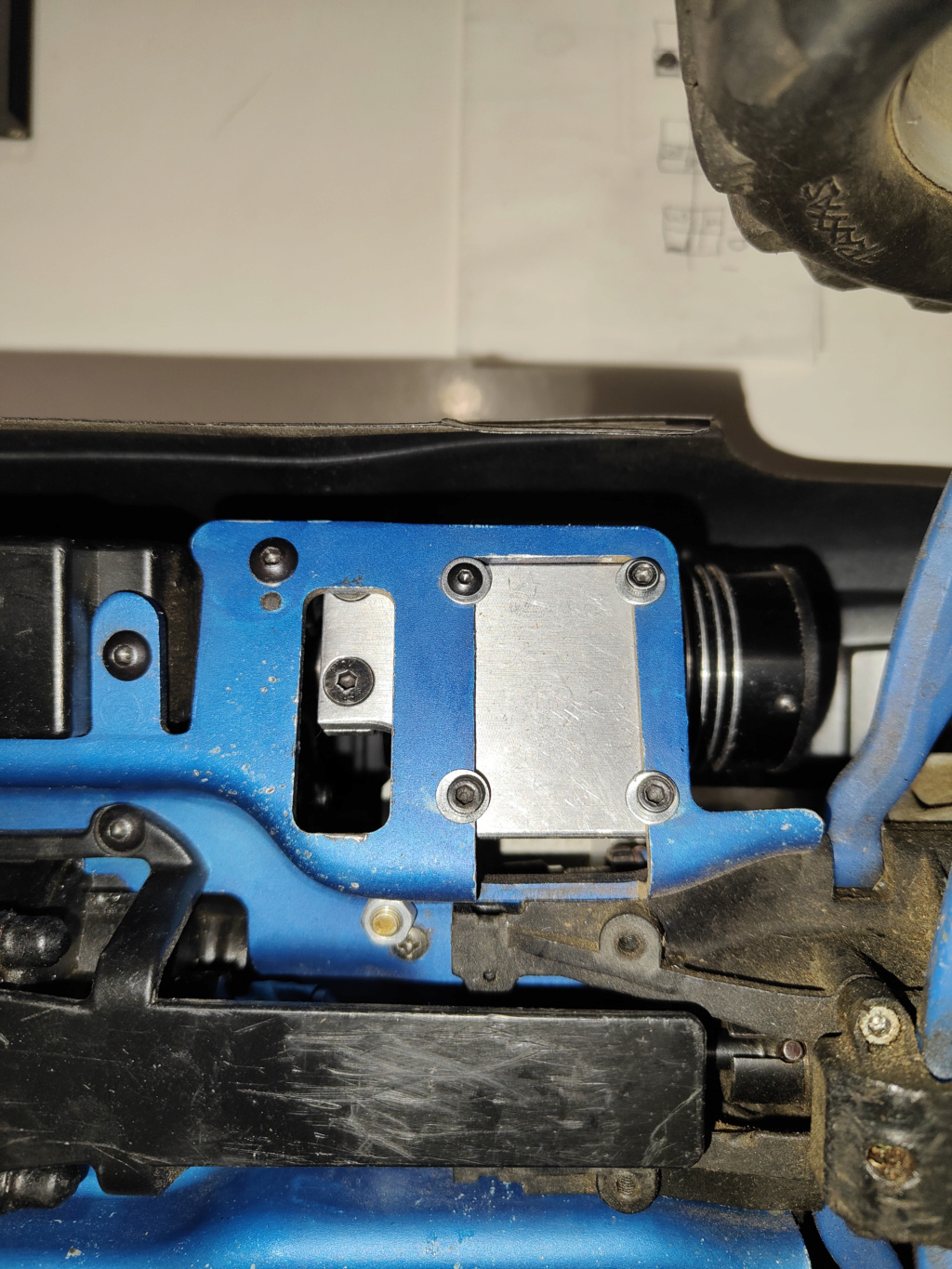

Bon ben j'ai refait un test vous pensez si je met des petit rondelle
Pour mes vis sa devrait aller sans elle bouge avec la vibration ?
Car quand je roule avec tout bouge et hop sa roule plus obliger
Revisser les vis c'est chiant sa j'ai penser au loctic mais bon
puis pour la vis moteur je pense mettre rondelle ou vous
me conseillez quoi comme vis pour mon support tête de vis un peu petit
B-Revo 71 - Page 3 Img20259
B-Revo 71 - Page 3 Img20260
B-Revo 71 - Page 3 Empty Re: B-Revo 71
Lun 16 Oct 2023 - 11:54
Pour le dessous du support moteur.
Sur le support QOncetps, il y avait un élément qui était parfait, une plaque qui vient tout fixer.
Et personnellement, j'avais mis des vis avec rondelle hélicoïdale de pression/Rondelle ressort; ça ne bougeait pas d'un poil....(en même temps ce support moteur était hallucinant).
Sur mon Revo BigBloc / sur celui de @Revotom's / Sur le post des supports BigBloc.
Idem sur la vis pour viser la rotation couronne/pignon.
Lun 16 Oct 2023 - 12:55
J'adore la plaque de dessous. Comment puis-je en avoir une ?
Lun 16 Oct 2023 - 13:04
Tu vas devoir la fabriquer. Very Happy
Carbon 1.5/2mm ou alu 1/1.5mm
Trouve les rondelles. pirat

Bon ben, j'ai fait le test pour l'instant, c’est validé. On verra avec le temps si ça tient Very Happy

Question. Qui a une idée, des vis qui tourne un peu dans le vide Sad , idem pour mes fusées.

C'est des rondelles ressort ?
Rajoute une plaque, ça empêchera tes vis de bouger. cyclops

Ben du coup j'ai tout démonter l’arrière du moteur et dessouder les cosses Very Happy
Bref ma voiture tire beaucoup à droite il y a pas moyen régler ? Vu j'ai pas TSM

Il faut recaler tes servos au neutre avec les palonniers de la direction.
  1. Tu démontes les palonniers des deux servos.
  2. Tu allumes ta radio et ta machine.
  3. Tu mets les trim de la direction à 0, sur ta radio.
  4. Tu mets les roues bien droites.
  5. Tu remontes les palonniers sur les servo.
  6. Tu affines avec le trim de la radio.
Enjoy !
