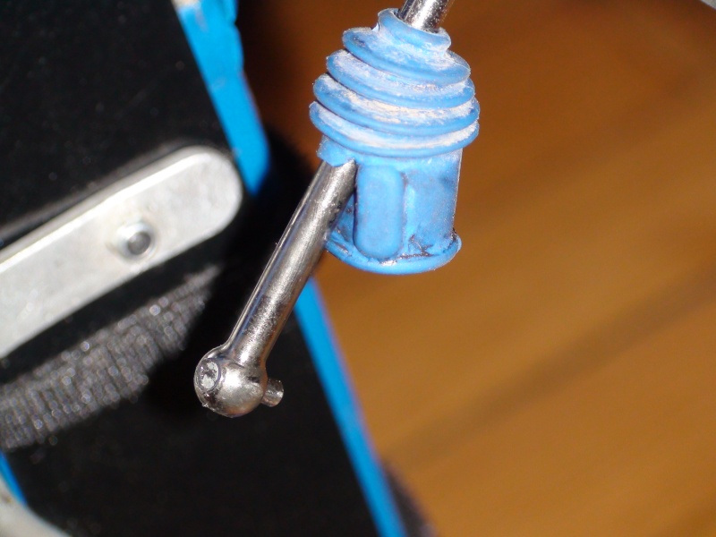

bon bah me voilà de retour apres le test des fameux cardans traxxas option sans le diff central! après un bon run acharné en mode freestyle.
donc ma conclusion est la suivante :
que ce sois sur herbe ou bitume ou terre la transmission du revo ne supporte pas la puissance du mamba monster car toujours une casse malgré un slipper mal serré j'ai réussi à déboiter plusieurs fois et à casser
un cardan traxxas option et cela avec aucun jump donc je n'ai pas vraiment forcer là dessu j'oberais donc pour la solution suivante :
diff central avec 50% huile 1 000 000 et 50% huile 500 000 afin d'obenir approximaiff 750 000 pour éviter trop de surplu à l'avent de cette maniere si ca bloque ou force trop la puissance partirais vers l'avent le temps que ca force moin la resisance devrais etre bonne!
conclusion final :
quelque sois les cardans si terrain légerement accrocheur et punch conrol à 40% ou moin ca casse
en photo :
