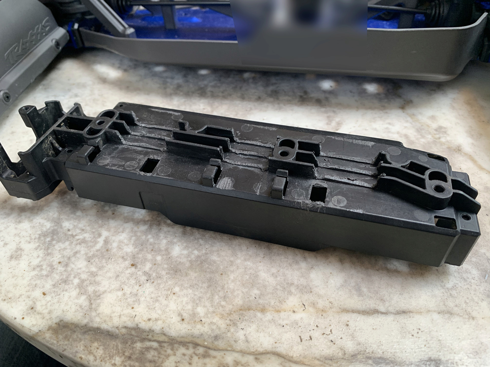

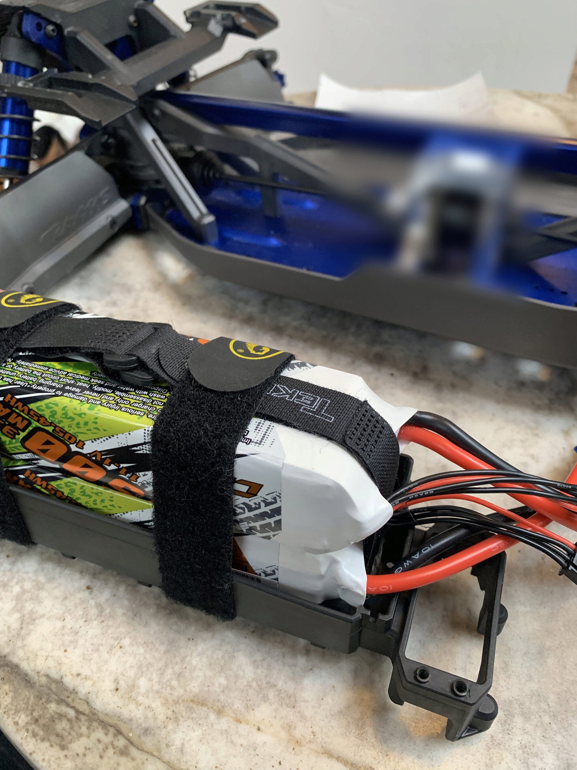

J'ai aussi fait la modif de Do RC du Bac à lipo, pour il y mettre le paquet. Laughing
13 SLEDGE TRAXXAS by Chezoit - Motor Lehner 2240 8 1850Kv ESC MAX6 upgrade Img_4910
13 SLEDGE TRAXXAS by Chezoit - Motor Lehner 2240 8 1850Kv ESC MAX6 upgrade Img_4911
13 SLEDGE TRAXXAS by Chezoit - Motor Lehner 2240 8 1850Kv ESC MAX6 upgrade Img_4912
13 SLEDGE TRAXXAS by Chezoit - Motor Lehner 2240 8 1850Kv ESC MAX6 upgrade Img_4913

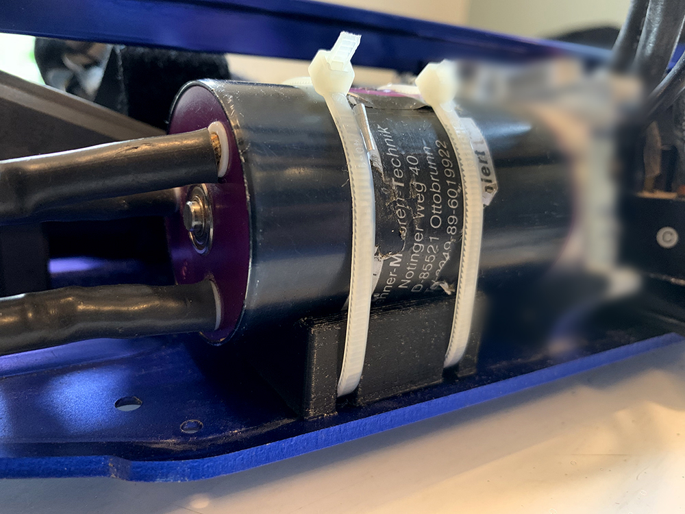

Je pensais l'avoir fait, il faut que je te prenne une photo du support arrière du moteur; c'est celle de -2.5mm j'ai installé (you were right). Cool
13 SLEDGE TRAXXAS by Chezoit - Motor Lehner 2240 8 1850Kv ESC MAX6 upgrade Userba10
Nombre de messages : 27762
13 SLEDGE TRAXXAS by Chezoit - Motor Lehner 2240 8 1850Kv ESC MAX6 upgrade Empty Re: 13 SLEDGE TRAXXAS by Chezoit - Motor Lehner 2240 8 1850Kv ESC MAX6
Ven 10 Fév 2023 - 10:24
Update.
Photo du support moteur arrière by @Pleinair37

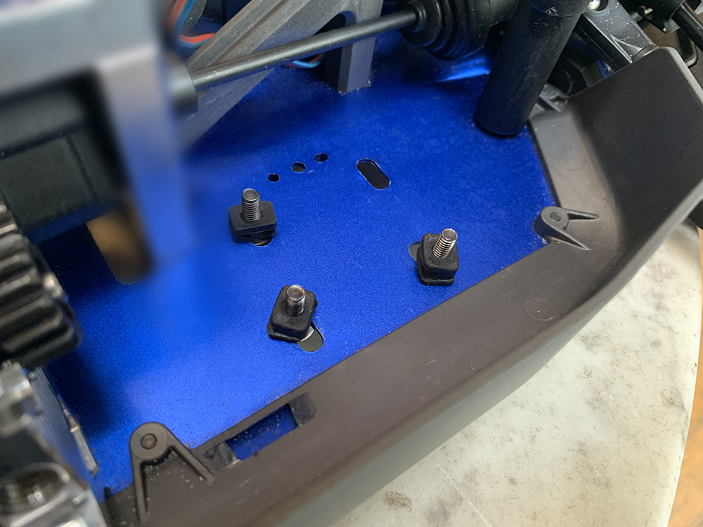

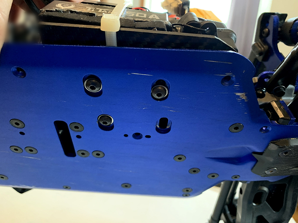

Plaque support ESC & RX en carbon Home Made, avec une couche en mousse par dessus (amorto 2 / Big Bash)...découpé comme une m... :sac:
Le tout sur des Silentbloc (amorto 1 / Big Bash).

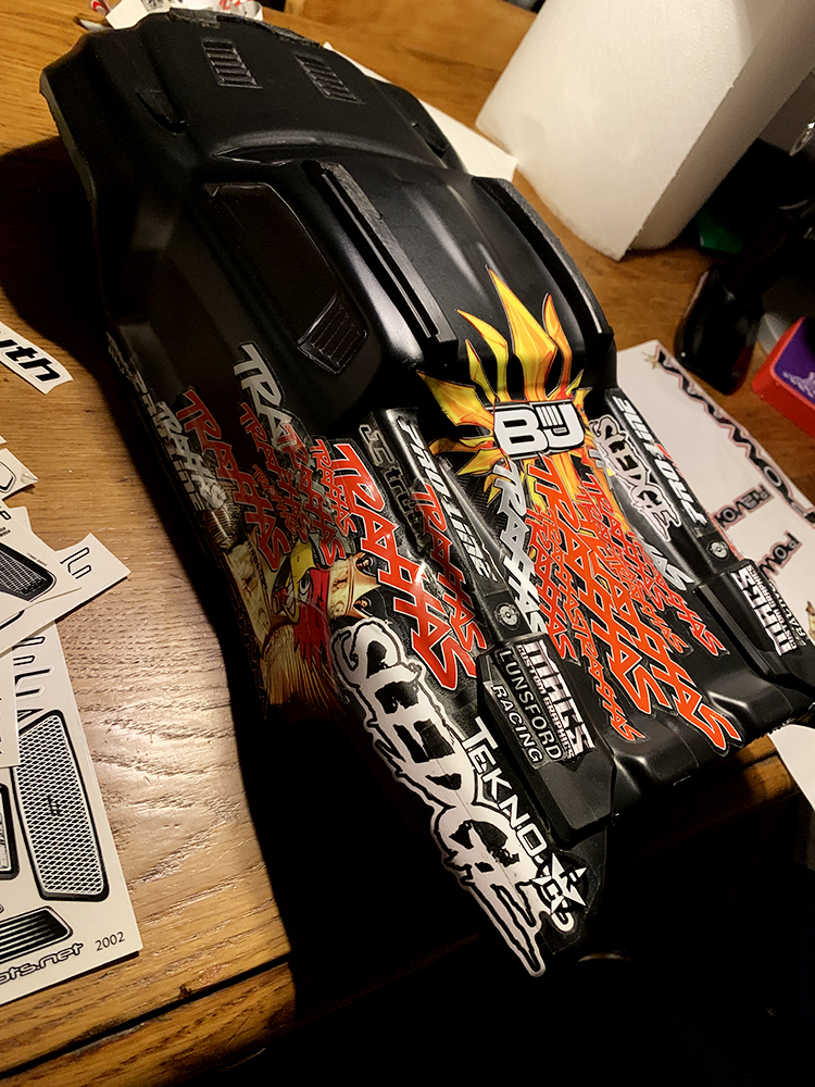

Et enfin ma Carro incassable PBRC avec Stickers.  Twisted Evil
13 SLEDGE TRAXXAS by Chezoit - Motor Lehner 2240 8 1850Kv ESC MAX6 upgrade Img_5314

Nombre de messages : 5698
Ven 10 Fév 2023 - 16:43
J'avais pas vu les silentbloc sous le support du controleur king

Juste un point avant que j'oublie, pour ceux qui voudraient se lancer dans ce style de déco à base de couches de Sticker.
A la fin, pour protéger l'ensemble : Vous prenez de la SuperGlue classique, vous en mettez par vague sur les stickers (Agir partie par partie et non sur tout l'ensemble directement) et vous étalez la SuperGlue avec une petite éponge (ou morceau d'éponge). Ça va durcir et vous faire une couche de protection pas trop épaisse, donc qui restera assez flexible pour pour les chocs.

@Pleinair37
Je te fais un FeedBack sur ton renfort moteur arrière.
Il est tout simplement PARFAIT ! Malgré une grosse journée de BigBashing, le moteur n'a pas bougé d'un millimètre. (couronne/pignon RAS)
>MP
13 SLEDGE TRAXXAS by Chezoit - Motor Lehner 2240 8 1850Kv ESC MAX6 upgrade Img_5318

Il faut que je refasse mon support ESC, le mien n'est pas parfaitement compatible au niveau de ses fixations avec celle du MAX6.
J'ai contacté M2C Racing pour savoir s'ils vendaient leur support avant ESC 1455 séparément, mais mon mail est reste sans réponse. Very Happy
Bon je comprendre qu'ils veuillent vendre leur ensemble, mais la communication est la base. cyclops
Je vais retravailler le mien pour garder le système de silent bloc, dont j'ai vraiment besoin...toi même tu sais. :cowboy:
