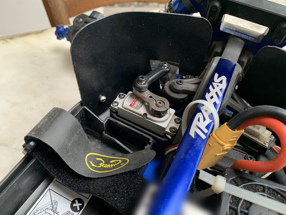

Un truc qui manquait méchamment au Sledge....des Bavettes de Protection avant pour le châssis. Very Happy
Je finalise les patrons au propre et je vais les héberger en JPG 100%/  300dpi (HD)/ Niveaux de Gris.  pirat
Pour cela, il faut :
Outils :
  • Gant Thermorésistant. (pas des trucs en plastique SVP...)
  • Décapeur thermique.
  • Ciseau à Carro en Lexan.
  • Pince à Rivets.
  • Perceuse avec foret de la taille de vos rivets finaux (2/2.5mm).
  • Scotch.
  • Lime.
Temps :
  • 2h easy.
Étapes à suivre :
  1. Imprimer les deux patrons.
  2. Scotcher les patrons sur la plaque thermoplastique.
  3. Les découper avec les ciseaux de carro à lexan.
  4. Récupérer les patrons. (je vous expliques plus bas, pourquoi)
  5. limer les bords des formes.
  6. Une à la fois : Prendre une des deux  formes découpée / La chauffer avec le décapeur thermique / Que le thermoplastique se ramollisse légèrement / l'appliquer au coin intérieur de la bavette, pour lui donner la forme arrondie / Souffler dessus pour le refroidir et donc durcir.
  7. Rescotcher les patrons sur les formes pour voir à quel niveau elles doivent dépasser.
  8. Une fois dur, maintenir la forme à son emplacement derrière la bavette d'origine / Respecter la ligne à ne pas dépasser (sur les patrons) / Percer les deux en même temps (bavette & protection) / A deux endroits comme sur les photos.
  9. Idem avec la seconde forme.
  10. Retirer les patrons.
  11. Replacer les protections et appliquer les Rivets.
  12. Monter les bavettes / réaliser des tests de passage de la direction / Finaliser aux ciseaux de Carro en lexan si besoin.
VOILA !  cheers

Et enfin un petit renfort qui ne mange pas de pain.  Very Happy

Bien vu ! Je vais voir pour faire la même chose pour le E-revo2... Wink
J'ai essayé la petite housse de protection, mais toute l'électro ne respire plus et ça chauffe plus que de raison.
Par contre, à la place des rivets j'aurai mis des vis, plus facile pour changer la protection si elle s'arrache ou se déchire.

C'est beau et pour l'avoir vu en vrai la matiere est rigide ça se maintient bien.

Vu ce que je fais subir aux machines, il vaut mieux des rivets. : lol!
Et si besoin, pour les retirer : un coup de pinces coupantes derrière et hop.
Sinon oui, tu peux mettre des vis, mais avec alors un bon coup de frein filé bleu...peut-être même rouge pour mon cas. :honte:
Sinon, tu peux y aller les yeux fermés sur ce lien thermoplastique; comme tu as dû le voir sur les photos de mon lien AE, il normalement utilisé pour servir d'étui à différents "éléments sensibles coupants".
Mon Feedback.
Après une bonne grosse session de Big Bash, avec Écrasement & Choc, je te confirme : ça ne bouge pas d'un poil de :cul:
La matière est très costaud, rigide, mais assez flexible pour absorber de gros tampon. Aucune déformation.
