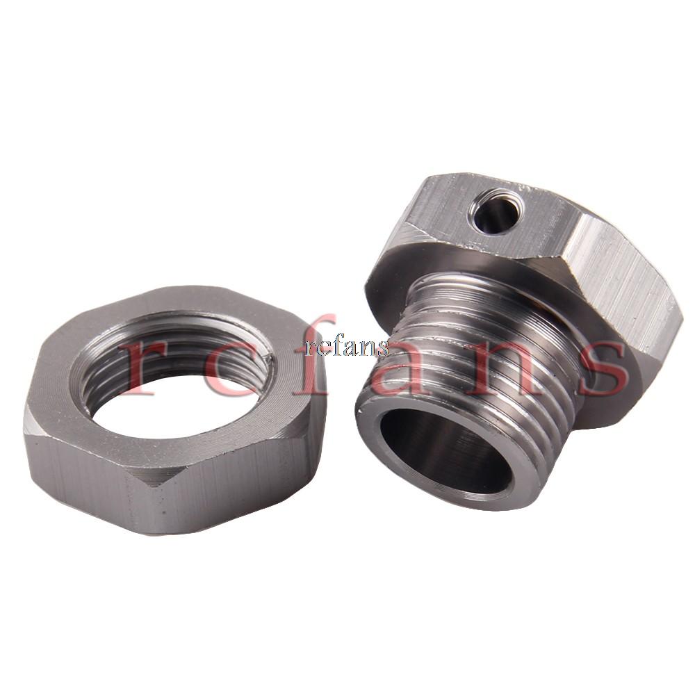

Mais c'est pas le fait de devoir changer de porte fusée qui dérange, mais plutôt les axes de roues qui sont toujours dans la même conception que ceux de traxxas (tige filetée au lieu d'un simple axe de 8mm) et sans trou pour bloquer l'hexa mais un autre système
Cardans UE/Unlimited Engineering sur E-Revo / Revo 13502x
on ne peut pas mettre ces hexa du coup
Cardans UE/Unlimited Engineering sur E-Revo / Revo 4pcs-1-8-font-b-RC-b-font-font-b-Buggy-b-font-Truck-font-b
a moin qu'ils aient fait d'autres cardans avec un simple axe en 8mm, ou un autre système pour adapter des hexa 17

ben je voit pas comment ils peuvent passer sur les cardans UE  scratch

Je me suis trompé, je pensais qu'on parler d'Hexa 8mm système Traxxas. SOrry.
En axe de Fusée 8mm dans le design que tu cherches, il y a GPM, oui je sais...Qui vient de proposer une option 8mm pour les Fusée avant du Yeti XL.
Fusée d'origne. #AX31220 / Dogbone d'origine #AX31225 (123mm) et dernière pièce pour compléter #AX31222.

enfaite on est un peu sorti du sujet et je voulait dire a KiKiMaX que le problème des cardans UE c'est qu'on ne peut pas adapter d'hexa 17mm comme pour les cardans losi  :honte:
