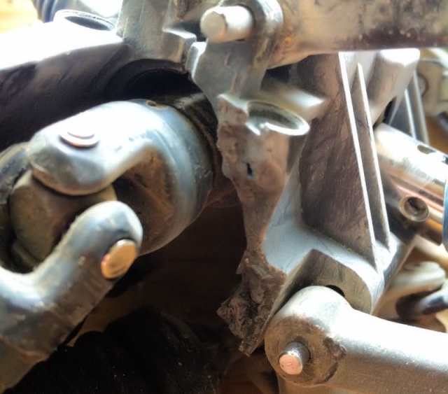

Lol ouai merci Adrien et vrille .. Je pense pas lavoir mal monter lol sur quoi tu veux te tromper en remontant un bulkhead ? Le seul truc c'est que les visse qui fixe le dessous ne sont pas celle d'origine mais d'autre .. Peut être que je visse trop profond et sa fissure ???? Le choc n'était pas villa y mais le bruit "Crack" était bien la Sad

Si c'est les vis des skid dont tu parle (vis en dessous du bulkhead, qui tiennent le skid plate) là oui y à moyen qu'avec des grandes vis ça fragilise, je serais toi j'essayerais de monter un skid arrière en alu, histoire de rigidifier.

Oui pas bête le skid allu je vais faire sa ! Mais sa ne solidifie pas que le dessous ?

Le skid, il va "maintenir" le bulk de manière plus rigide, de l'alu vs plastique, forcement !

MDRPTDROMGLOL a écrit:...la roue arrière droite touche un poto, CRACK bulkhead arrière arracher -.- jsuis trop vénère Sad
Les chocss direct ne pardonne jamais, sur tout modèle...
MDRPTDROMGLOL a écrit:Jattend la fin du moi et je pense me commander celui en alu ! ...
Laisse-nous tes retours, je pense qu'il y a plus d'une personne qui serait intéressée.
adrien74 a écrit:...je serais toi j'essayerais de monter un skid arrière en alu, histoire de rigidifier.
+1 ça tiendra beaucoup mieux aux chocs

Bon j'avais fait l'erreur de continuer a en faire malgres mon bulkhead arriere casser et au bout de quelque minute mon cardant centrale a fait un tres gros crack lol ... je l'ai remplacer par un cardant laterale sa passe :chapo:
Et pour le bulkhead on peut bien voir sur la photo que j'ai serré trop cmme un bourrain car il y a un petit trouc dans le pat de visse !
Bon j'ai donc recolle le tout on verra bien ! Very Happy
