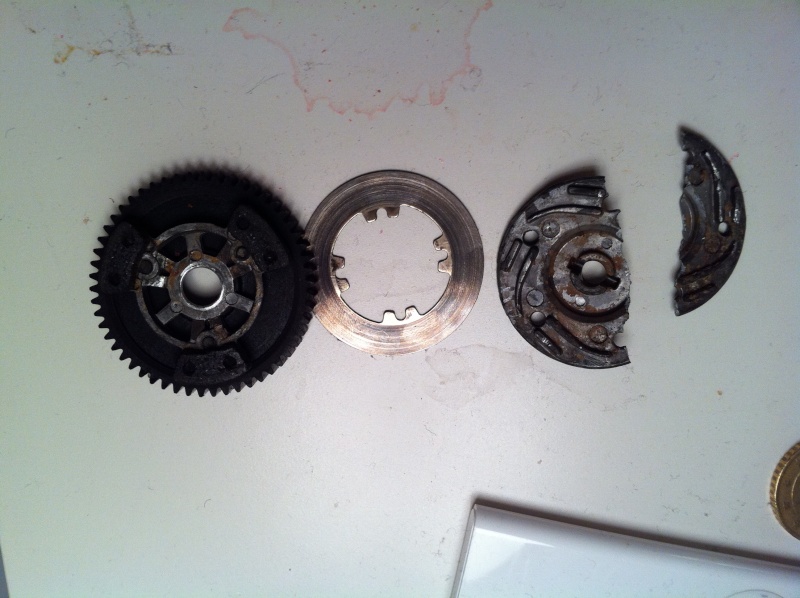

bon voila le roulement a bille du slipper etait explosé et le slipper tellement impossible a enlever que j'ai du sortir la pince et il c'est cassé !! donc c'est a cause du roulement a bille ? et aufait l'esc est IMPOSSIBLE a elever ou bien ? lol

Ah j'avais bien dit que le sliper était grillé !

bon les coupain je suis vraiment un noob des slipper ! est ce que c'est normal qu'il y ai 3 disques comme sa ? si oui ce que je dois recommander c'est bien sa http://www.speed-rc.com/SUPPORT-DE-TAMPON-SLIPPER-p-2040-c-1.html ? merci

Je te recommanderais plutôt un support patin/support disque HotRacing.
Ou mieux, du kit Hot Racing tu ne garde que le support patin et tu te prends un support disque Robinson.

ok merci Chezoit ! et pour le roulement a bille il est compris dedans ? ou je dois le commander aussi ?
Nombre de messages : 27090
Re: E revo de MDRPTDROMGLOL
Lun 7 Mar 2011 - 11:50
Non il n'est pas compris dedans.
