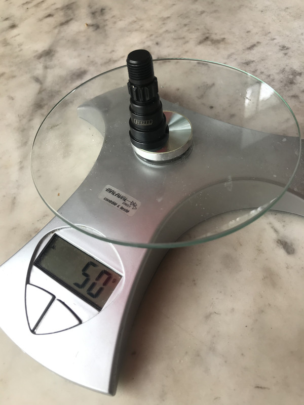

Réception des fusées GPM compatibles Xrt / Xmaxx :
Les gpm sont ont l’air beaucoup plus solide que les Traxxas, à tester bien sûr, le poids et la qualité perçue n’ont rien à voir :
Traxxas XRT Auréli1. - Page 3 592-FE1-B0-68-AF-468-D-9849-4-B8830-CAAE50
Traxxas XRT Auréli1. - Page 3 B1-BDA99-F-33-A5-4-BC9-9-F0-C-FDEEF90-BD69-C
Les GPM sont pleines comparées aux Trx:
Traxxas XRT Auréli1. - Page 3 8-FBA0485-49-C0-4209-BFD4-09-F5-AD629844
Traxxas XRT Auréli1. - Page 3 E823-DE23-8-F13-4-B6-C-9-BDF-5444-A56655-AD

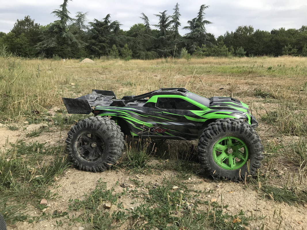

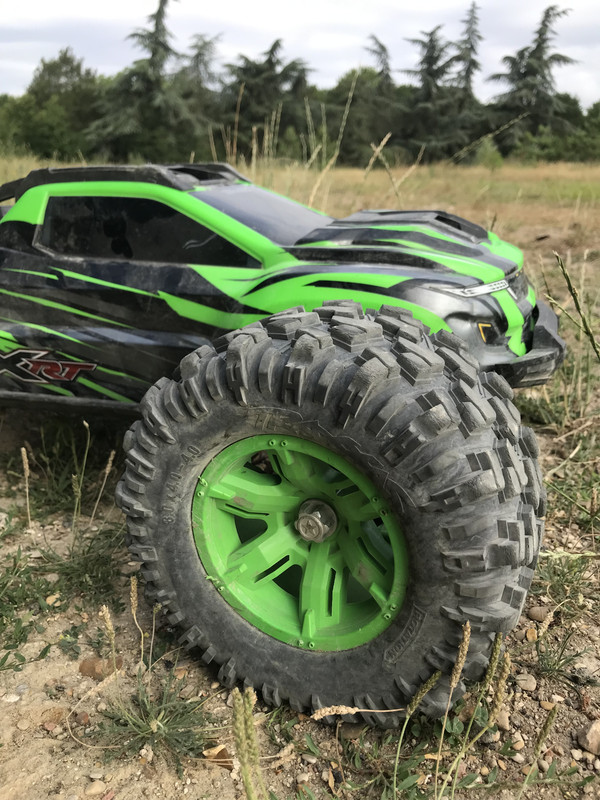

Je n’avais jamais présenté mes roues Traxxas d’origine X-maxx. Pour rouler sur un terrain pas trop défoncé et avec des petits sauts sur rampes c’est top:
Traxxas XRT Auréli1. - Page 3 173-D2-C81-0-DB2-4-CCB-B3-F1-288-ED0228-B9-D
Traxxas XRT Auréli1. - Page 3 C1-E3518-D-1-D18-4727-96-E8-89-FE0-C9-C23-DA

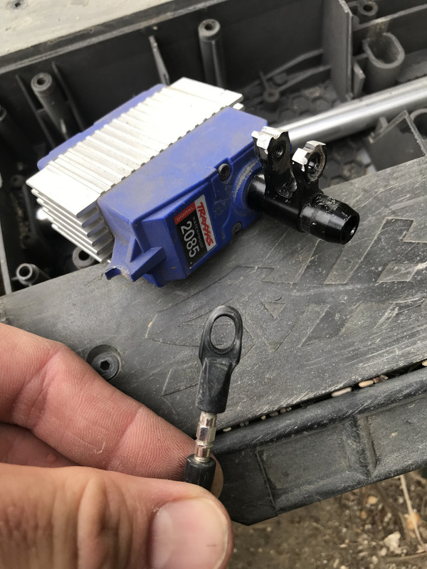

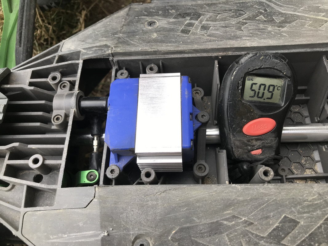

Le servo chauffe, les chapes se dilatent, les pignons cassent…
Traxxas XRT Auréli1. - Page 3 0-A875391-EE8-B-49-B8-BF84-1-A8-A81-DB375-D
Traxxas XRT Auréli1. - Page 3 EDA9185-B-7-D83-423-A-968-D-A4-F508970011
Traxxas XRT Auréli1. - Page 3 35-BCD4-CA-98-E2-46-DC-ACA1-7-DC969-A4696-C
Je vais desserrer le sauve servo

Ha oui quand même ! Vu la différence de poids les GPM sont en acier non ?
Nombre de messages : 5698
Traxxas XRT Auréli1. - Page 3 Empty Re: Traxxas XRT Auréli1.
Dim 16 Juil 2023 - 11:36
Oui c'est ça ils sont en acier, à voir la tenue dans le temps.

Nouveau Servo:
Traxxas XRT Auréli1. - Page 3 D6ee3910
Traxxas XRT Auréli1. - Page 3 385c4e10
Bryan95bb aime ce message
Jeu 27 Juil 2023 - 14:56
Je note les specs du 2085X Traxxas, elles sont ne pas facile à trouver : @6.0v 0.17s/60° - 32.3 kg/cm
Tu as remplacé le ressort option 7746X ? Si oui, tu as remarqué une bonne différence niveau maintien/Stabilité de la direction ?

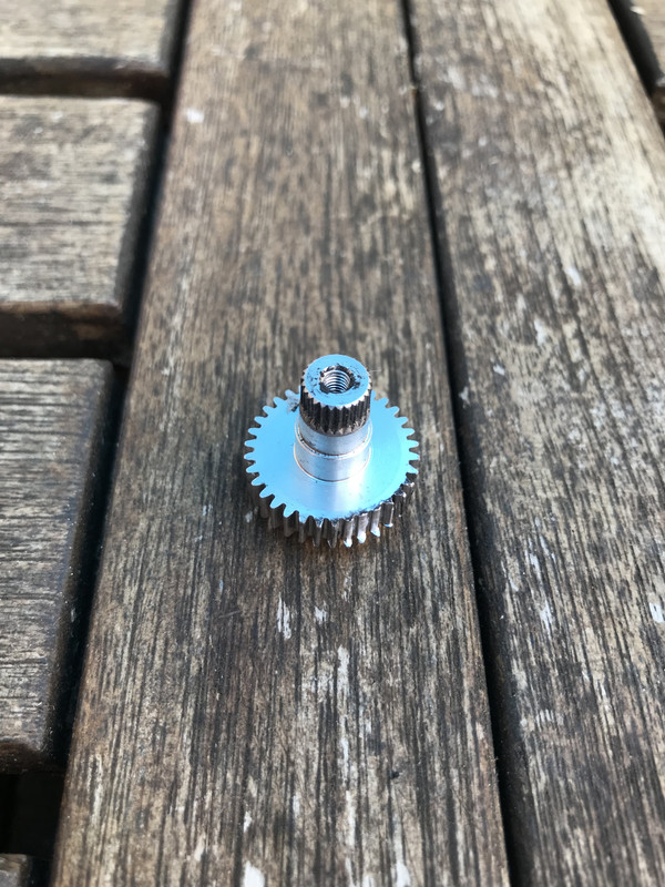

On se demande si il y a une différence de couple entre le 2085 et le 2085X. Sinon le 2085x est équipé de pignons métalliques contrairement au 2085 d’origine equipé de pignon plastiques.

Voici les specs du 2085 : @6.0v 0.17s/60° - 26.3 kg/cm
Là encore, sur les forums us, certains le boost en 7.2v. Laughing
Aureli1 a écrit:.. 2085 d’origine equipé de pignon plastiques.
Pas besoin de commenter. Evil or Very Mad
