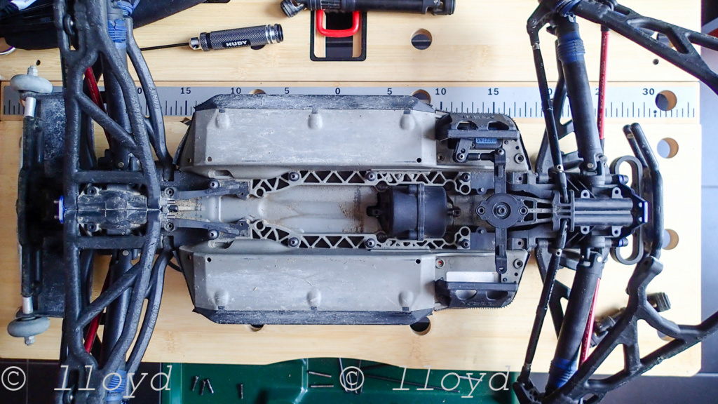

Voiture sur la table d'opération :

Vis à vis du diff. avant, j'ai démonté jusqu'à voir le pignon d'attaque et je n'ai ressenti aucun point dur à la main, alors je ne suis pas allé plus loin.
Je pense (et j'espère) qu'il n'y a pas de soucis dans le différentiel avant.
J'en ai profité pour tout nettoyer Wink
