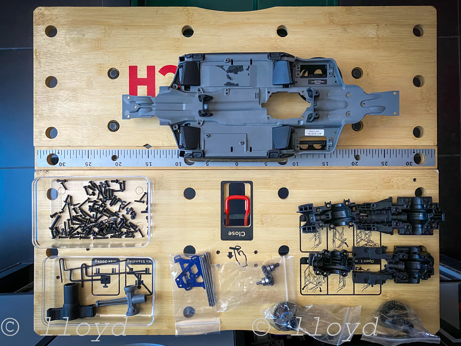

ça faisait un moment que je voulais tenter l'expérience.... et je me suis lancé : j'ai commandé des pièces pour mélanger la eRevo 1 et la eRevo 2 en gardant un max de pièces de la V1, sinon autant acheter la 2 Wink
Les pièces commandées sur Jenny RC :
e-Revo 1.3 by Lloyd - Page 9 Img_3012 x2
e-Revo 1.3 by Lloyd - Page 9 Img_3013
e-Revo 1.3 by Lloyd - Page 9 Img_2912
e-Revo 1.3 by Lloyd - Page 9 Img_3010
e-Revo 1.3 by Lloyd - Page 9 Img_2911
e-Revo 1.3 by Lloyd - Page 9 Img_2910
e-Revo 1.3 by Lloyd - Page 9 Img_2913
e-Revo 1.3 by Lloyd - Page 9 Img_3011
et j'avais déjà cela en stock :
e-Revo 1.3 by Lloyd - Page 9 Img_0324
Comme d'habitude, réception du colis 10 jours après la commande (en 2 commandes / colis)

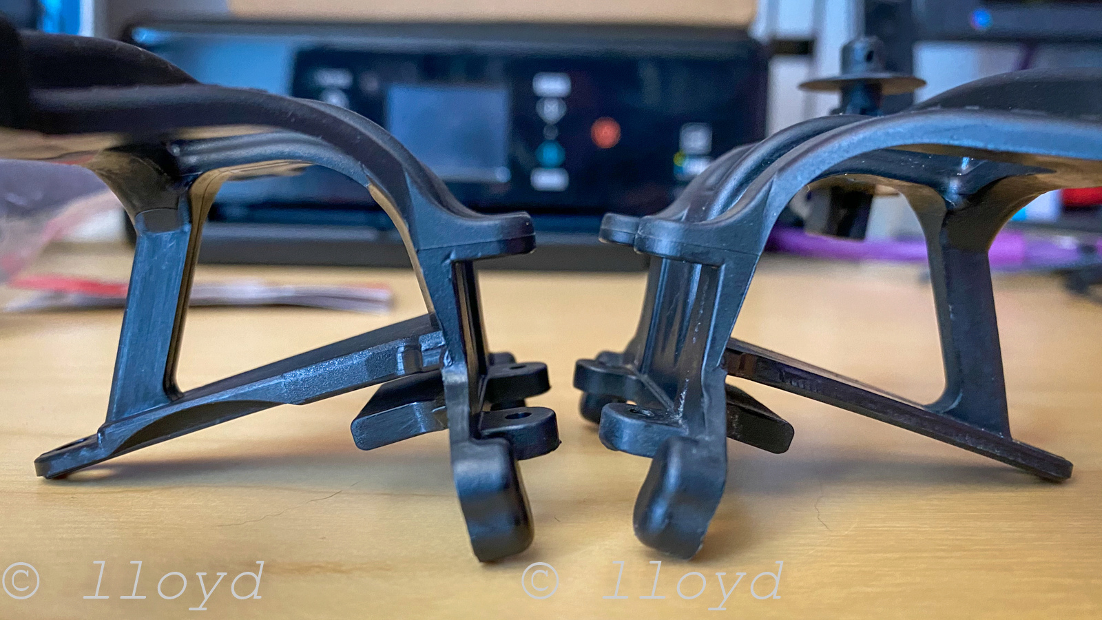

Par contre, je me suis aperçu après qu'il manquait le "triangle" dans le kit de pièces plastique. J'ai écrit à Jennry RC, 3 fois, sans retour de leur part depuis une semaine Sad
Plus tard dans le montage, j'ai remarqué que malgré la même référence, le support avant de carrosserie a changé entre les 2 modèles (à gauche le nouveau du v2) :
e-Revo 1.3 by Lloyd - Page 9 Img_0319
Du coup, j'ai commandé un nouveau kit pour éviter de mettre un coup de dremel dans celui que j'avais (mais sinon c'est possible) :

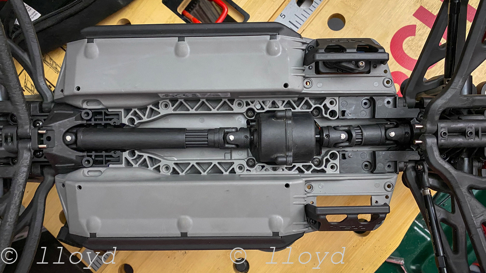

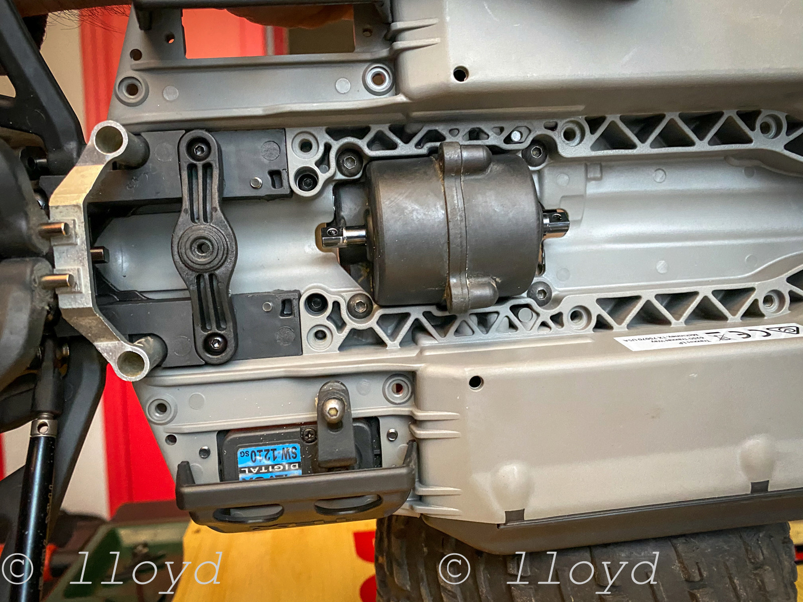

Enfin, quelques étapes du montage :
e-Revo 1.3 by Lloyd - Page 9 Img_0317
e-Revo 1.3 by Lloyd - Page 9 Img_0316
e-Revo 1.3 by Lloyd - Page 9 Img_0318
e-Revo 1.3 by Lloyd - Page 9 Img_0321
Comme sur la eRevo 1 : un coup de dremel pour supprimer les butées du support :
e-Revo 1.3 by Lloyd - Page 9 Img_0411
e-Revo 1.3 by Lloyd - Page 9 Img_0323
e-Revo 1.3 by Lloyd - Page 9 Img_0322
Ensuite le fait d'utiliser la boite de vitesse du eRevo 1 fait que ni le cardan du 1, ni celui du 2 sont à la bonne longueur.
Comme j'avais un cardan central acier sur la v1, j'ai découpé 1cm du cardan central du v2 :
e-Revo 1.3 by Lloyd - Page 9 Img_e013
e-Revo 1.3 by Lloyd - Page 9 Img_e011
e-Revo 1.3 by Lloyd - Page 9 Img_0410
e-Revo 1.3 by Lloyd - Page 9 Img_e012
