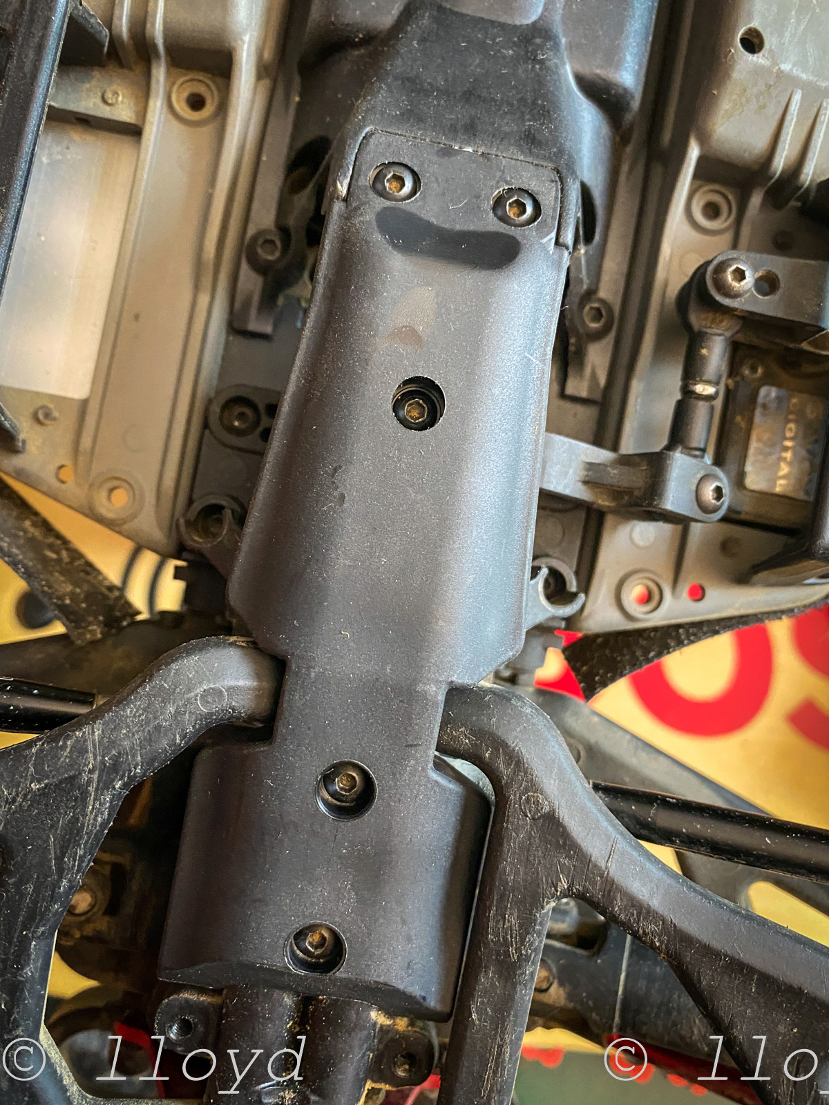

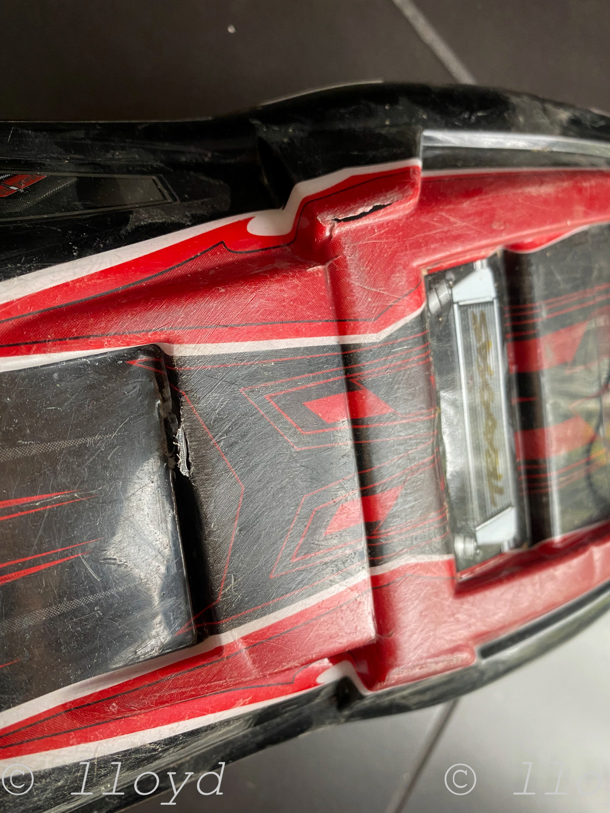

Après de très loooooooooooooooooooooooooongs mois d'utilisation, la carro commence à être mal en point :
J'ai cherché une carro de v1, mais difficile à trouver... et je n'avais pas envie d'une carro à peindre, alors j'ai commandé une carro de v2 :
Ainsi que les supports de v2 :
Et les renforts TRAXXAS (même si j'ai vu qu'il existe des renforts RPM) :

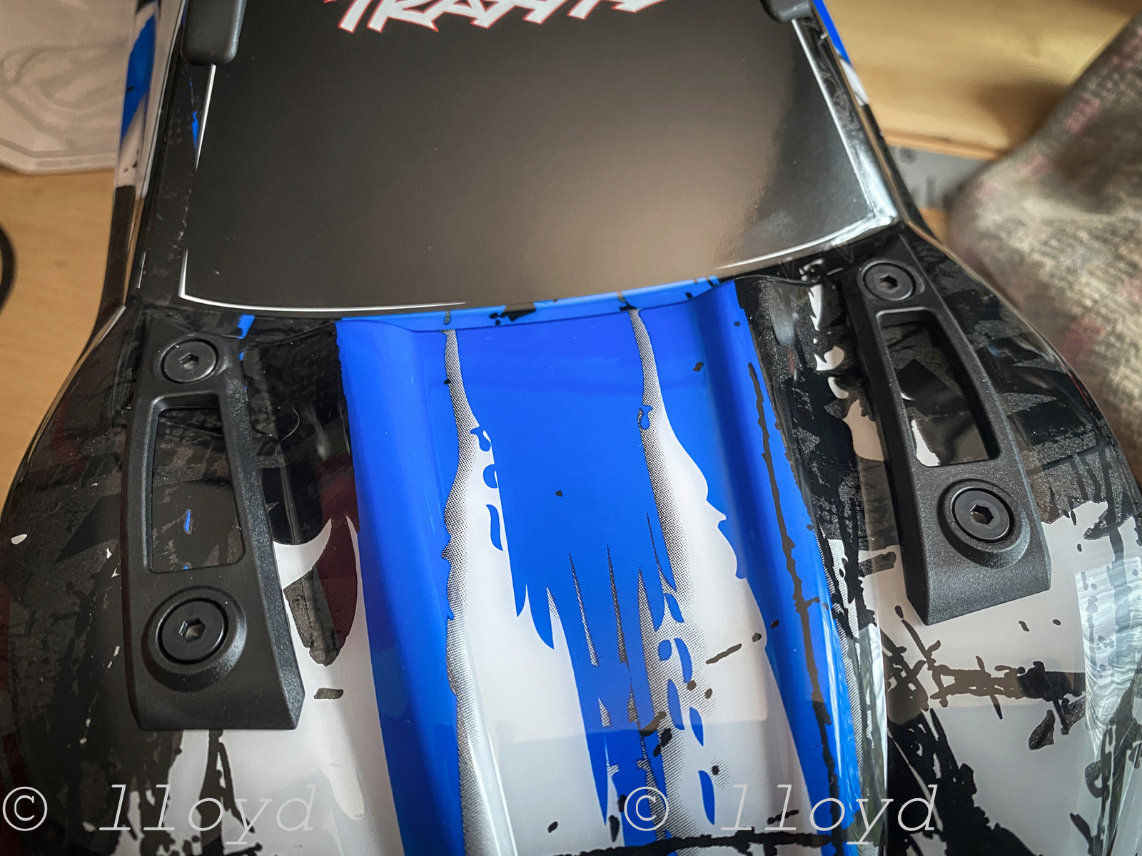

Ensuite quelques photos une fois monté :

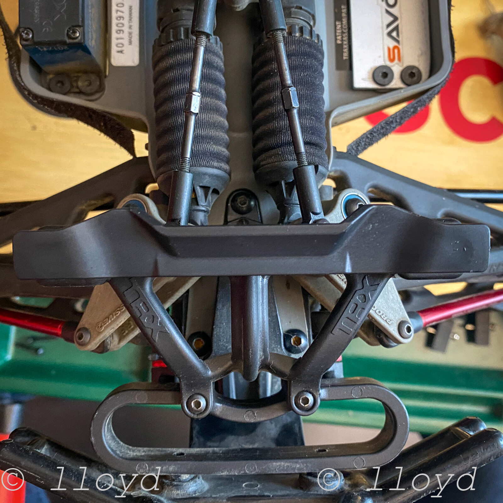

Je ne sais pas si c'est pareil pour les v2 d'origine, mais ça frotte au niveau de la boucle RPM pour le parechoc devant :

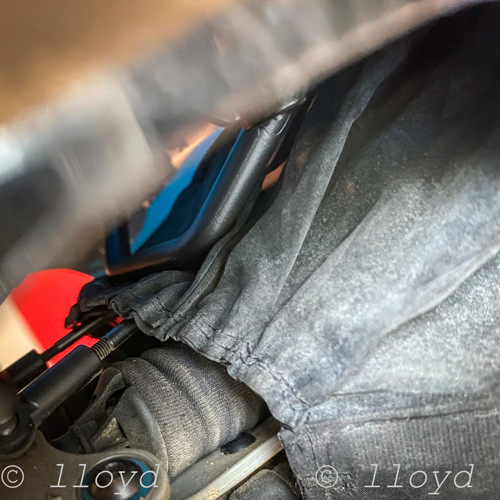

Et le renfort interne touche les barres de stabilisation :
Et j'ai profité aussi pour changer le skid cassé juste au niveau de la vis du sauve servo :
C'est tout pour le moment
Reste à aller rouler maintenant !!

Tu peux pas ajouter le renfort AV du bloc d'amortisseur ? La carro s'appuie dessus et ça la rigidifie bien, sans j'ai remarqué que ça plie en 2 la carro en cas de tonneaux.
C'est la pièce TRX8620 pour info.
Merci pour l'info.
je vais voir si c'est compatible avec les barre stab qui à mon avis feront la même chose que la renfort avant vis à vis de la carro

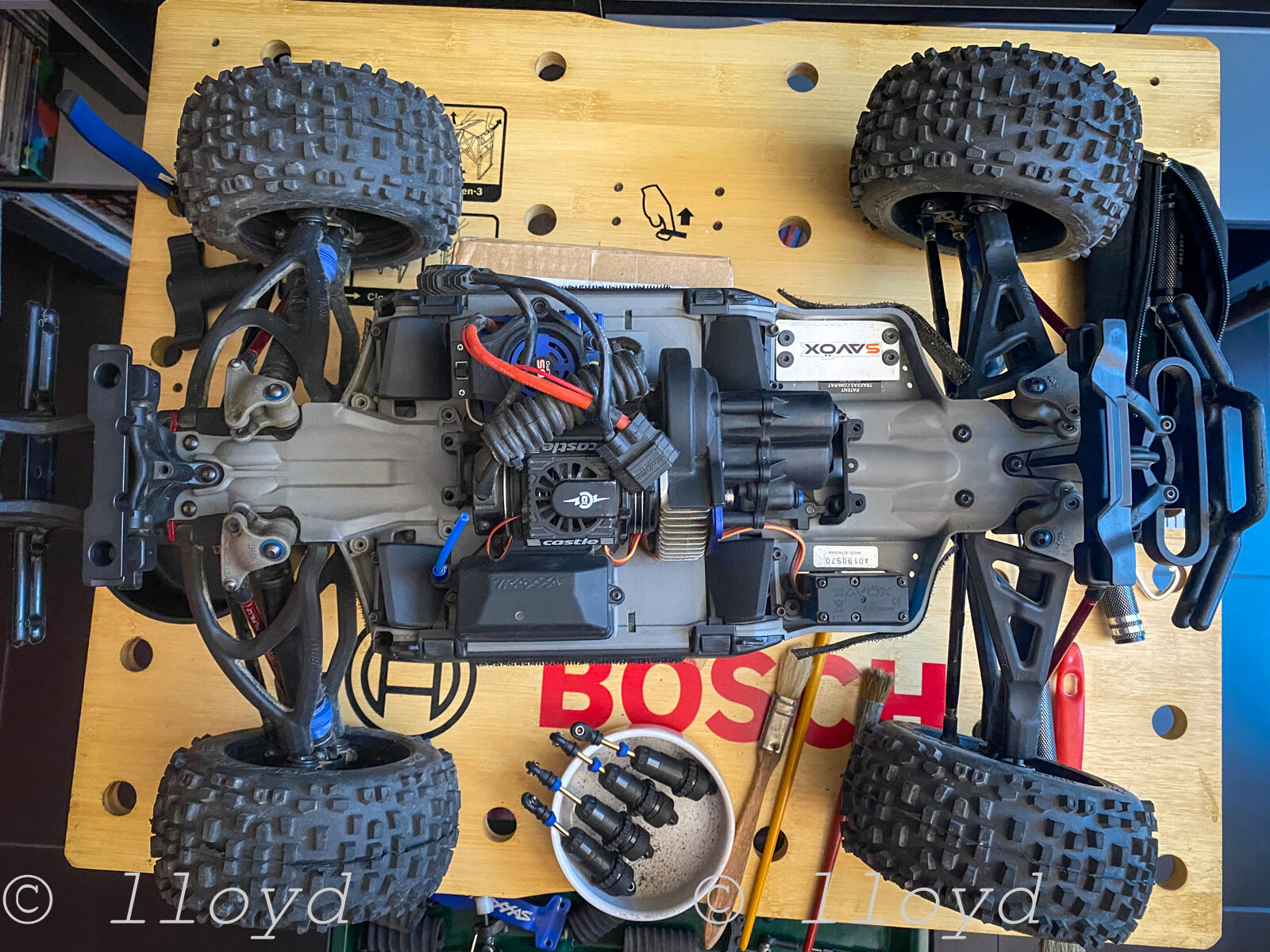

Avec la météo pourrie et le confinement, je me suis (enfin) décidé à ouvrir les amortisseurs (jamais fait depuis le début...) et changer l'huile.
J'ai tenté avec de la 500, qui semble être un compromis entre la souplesse et avoir une RC qui n'est pas trop rigide, car je roule surtout sur des endroits non lisses.
Que mettez vous vous, dans vos Revo ?
Je me inspiré de cette page pour faire le changement : lien
Ci-dessous des photos du changement :
Utilisation de la technique du CD :
On laisse reposer un peu pour que les bulles disparaissent :
