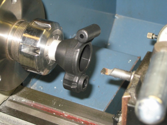

Montage des cardans de Losi, sur des portes fusées RPM. Le soucis comme vous le savez c'est la flexibilité de ces derniers. Du coup montage d'anneaux pour rigidifier au niveau des rotules.
J'ai également modifié les portes fusées pour récupérer un peu plus de braquage.
Je roule comme ça depuis très longtemps maintenant et à part un cardan vrillé et pas mal de triangles inférieur RPM cassé à cause de mes très gros sauts c'est impeccable.

Question. Comment tes bagues de maintien tiennent dans le leur emplacement ?
Qu'est ce que tu as modifié, sur les portes-fusée, pour avoir plus de braquage ?
La bague avant ne maltraite pas trop le roulement avant ? Ça te rajoute combien ?
Des adaptations de cette config sur Revo/E-Revo 1/E-Revo 2 ?
