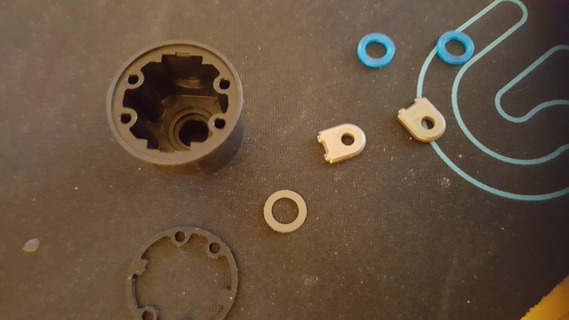

voici les pièces qui serons changer en alu vert principalement
j'ai assembler les diff en graissant les joints et les satelites.
en ne remplissant pas trop de silicone
comme d'habitude une pointe de 100 000 cst
puis un rajout de 30 000cst

Sacré chantier
Pour ton diff, tu dit une pointe de 100 000 CST et le reste en 30 000 CST, du coup, ça te donne quoi en viscosité ?
Tu met la même viscosité dans les deux ?
Bon remontage
Sacré chantier
Bon remontage
