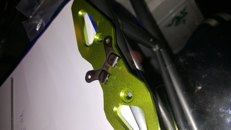

il y avais aussi cette pièce avec le skid arrière?????? pour aligner apparemment mais du coup ca déleste le calage bulkhead... à méditer à travailler de la matière ect...

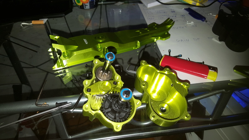

montage en pause :
besoin de frein filet bleu pour le serrage de la boîte et du scotche fibré pour protéger la peinture Caro et enfin un peu de soude pour dés-anodisé la plaque support moteur et les ressors d'amortisseur et le réservoir. sans oublier un peu de belgomme-alu
se week-end je pense.....
en attendant... aperçu avent montage.
WHAAAAA c'est la zone chez truggy
après ca il me manquera les push road et toe link façon vert integy ainsi que les basculeurs qui vont avec et les hexa 17mm vert. et terminé pour le coté design.....
le reste c'est coté mécanique (diff LST2
et c'est tout)
je ne prendrais pas de bulkhead alu ni de support aileron car déjà 100gr de boîte + le reste=235grammes de plus qu'avent... puis c'est une pièce qui casse pas trop souvent et n'est pas trop galère à changer....... sauf pour les féniasse..... (genre moi)

yop , 2 petite questions , n'ayant pas de frein fillet bleu pour le serrage définitif de la boîte.
si j'utilise du verni , ca le fait aussi pour en serrage définitif?
c'est mort j'vai en pécho demain
et enfin pour la deuxième , j'ai pas encore entendu parlé de l'engrenage boîte option! ca existe? plastique à métal...... il y a 1 seul couronne à changer dans le lot.

oui il me semble que ça existe mais pour moi c'est pas nécessaire car la boite de l'erbe est très solide donc pour ma part j'en vois pas l’intérêt

j'ai le meme frein-filet il est nickel et tres economique!
test d'abord et fait attention sous peine d'avoir des problemes pour desserer l'ecrou par la suite, moi je met vraiment un tout petit point et ça suffit large, deux petit point si je veux que ça tienne vraiment bien (endroit soumit à forte contrainte comme vis de pignon moteur ou ecrou de roue par ex)
si une fois t'en as une de bloquer faut la chauffer avec un fer à souder pour faire fondre et rompre / ramollir le frein-filet (apres ça tu pourra desserer easy)

merci mais trop tard
la boite est déjà serré vis pleine je veux que ca bouge pas de toute façon.
je risque juste de galèrer le jour ou je vais passé en visserie inox..... merci pour le coup de la chauffe
du coup j'en ai mis au taquet sur chaque vis du skid central et de la boite in/out
pour le moment la plaque support moteur trempe
ont vera si le détergent décape la peinture !!!
au pire j'en rachète une.

oula par curiosité tu devrais d'ici demain essayer d'en demonter une lol juste pour voir, oh mais tu sais meme juste avec un peu sa bouge pas d'un poil sinon je procederai pas ainsi, pour te dire ça forcément j'ai tester
puis elle se repartit bien y'en à partout apres sur le filet meme avec une toute petite quantité, vraiment top comme produit!
y'a besoin d'en mettre moins que la loctite bleu par exemple, et je trouve la tenu + forte pour moins de quantité, mais ça reste demontable si on abuse pas (apres comme tu dit tu chauffera si besoin)
