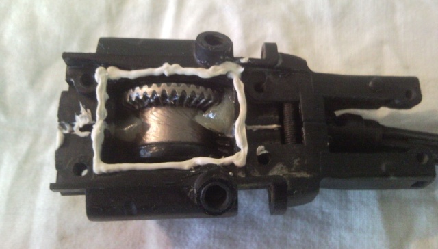

@mdrptdromglol : diff nettoyé et roulement changer = diff usée à 50% et bruit de croustillement disparu , transmission ultra fluide..... tu avais mis trop de graisse sur la couronne de diff!

Merde tes sérieux ? TROP de graisse c'est mauvaise ??? J'en ai mis plein sur le 1/8 e aussi en quoi c'est mauvais ? Sad

ca ralenti la transmission et donc chauffe probable et si de la poussiere de sable ou autre rentre.......bonjour les degats

On m'a dit aussi qu'il ne fallait pas les remplir de graisse, mais je le fait quand même dans les 1/8
Je vois qu'une fois qu'ils ont tourné un peu il ne reste pratiquement plus de graisse. Celui là il était rempli à la toque de graisse. .
Apres quelques run il ne reste plus trop graisse. Alors si d'entrée tu n'en mets presque pas, je me demande ce qu'il doit rester...
Pareil pour le MERV, j'ai mis du silicone comme truggy et une bonne couche de graisse
revo vxl de Truggy Power 11032813

bourrer de graisse ne sert à rien sauf peur etre dans un cardan! pour un bon graissage poser style une noisette sue le pignion d'attack puis fair tourné dans un sens ppuis dans l'autre ca dois fair une pélicule , et la graisse ne dois pas fair trop de bruit de claquement!
sur ta foto GSX pour moi avec les vibrations ect tu ralenti ton engrenage..... j'aime pa.... chacun ces gouts Very Happy
un bon test pour savoir si ont à bien fait tout cà......
ont vire le moteur et ont fous un coup de pompe ds le revo et ont écoute
edit : pour moi en RC les problemes majeurs sonts la chauffe moteur , et l'usure des pignionnerie! c'est donc ces parametres que je concidère avent toute chose....
tu ralenti la transmission alors que la propulsion demande plus = tu force et tu chauffe donc tu use
