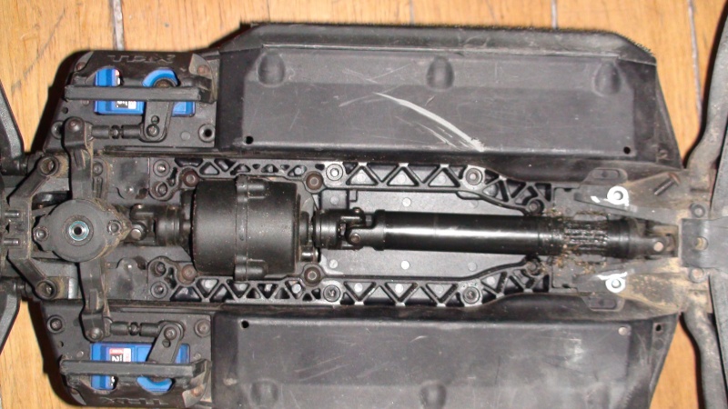

une petit coup d'oeil en dessous pour voir la transmission central...... origine

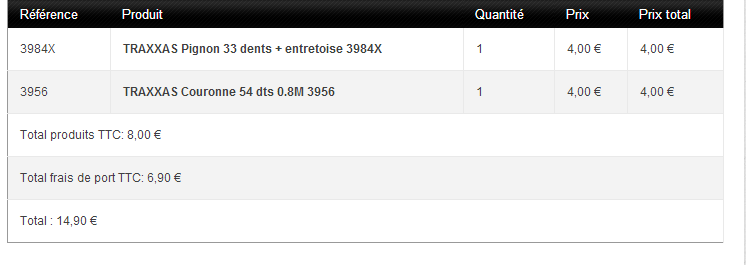

15E pour repasser en mono vitesse et une couronne 54T toute neuve.... je me ruine pas trop

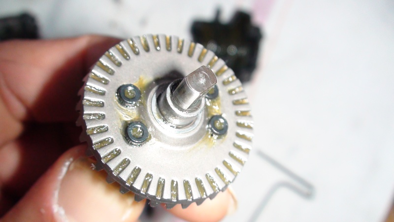

la couronne de diff à l'air bien , mais ceci dit une chose m’interroge , les diff erevo de base avais une couleur légèrement bronzé?! et puis après consultation sur le fofo la couronne correspondrai à la ref sans le X (origine) et pourtant dans le diff ont retrouve le calage satellite option...
ont nottera la présence de 4 creu que je n'avais pas vu sur une autre couronne auparavent (de mémoire)
les joins eux ont pas l'air trop mal malgré la fuite d'huile

arrivage du pignon de boite pour compléter la boite mono vitesse et d'une couronne 54 pour remplacer celle qui à morflé

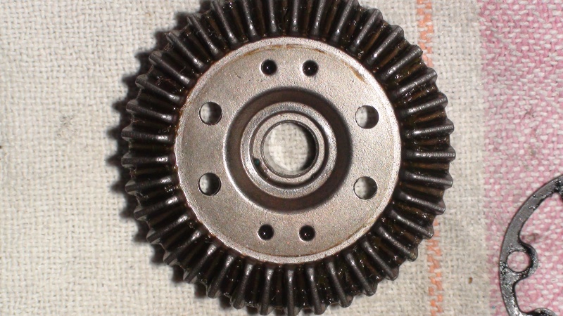

une petite photo comparative , couronne H.S à droite
petite photo boite complete remonté et fermer
j'avais oublier de poster la photo de la couronne de différentiel arrière 50% H.S
étant donné que les dents sont attaquer par endroits je préfère prévenir le mal et limiter la casse car un blocage de diff peut tuer les cardans centraux voir un élément de boite

contrôle de l'état des axes de sorti d diff , ils ont pas l'air trop bouffer , la présence de matière grasse à la sortie indice sois une présence excessive de graisse sois une fuite d'huile de diff ou les 2.
ont regarde ensuite si il y à des frottements au niveau des axes et usure niveau basculeurs... ça à l'aire OK....
comme quoi je me plantais pas , ont voit un large excès de graisse une fine pellicule légèrement généreuse suffit en général dans les engrenage fermé... en me basant sur la boite qui elle demande encore moins de graisse
ca force pas sur le moteur ces affaires?!? perte de perf ?!? énergie gaspillé?

C'est normal que ce soit bourré de graisse entre le pignon d'attaque et la couronne !
Par contre c'est un peu moins normal sur ça fuit !
