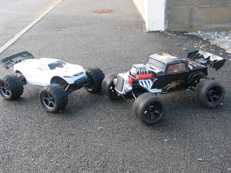

Voila la config actuelle du bestiau :
- Moteur Tekin 2250 KV couplé au RX8 de première génération couplé au ventilo du mamba.
- barres anti roulis avant/arrière
- slipper hot racing 6 patins
- radio Spektrum DX3S avec télémétrie
- boite 2 vitesses (comme sur le Summit je pense)
- Cardans acier
- 2 carrosseries Slipstream rouge et carbon et HotRoad perso
- Wheelie bar
- 2 lipos 2S 6000 mah 65-130C Hard case Turnigy
- Triangles RPM
- Combo Jantes/pneus Seben racing et Roadrage/proline Desperado
- Rapport pignon /couronne 22/54
- Chassis et pièces plastiques teintées en noir
Celui de mon fils à un set-up proche de l'origine pour le moment vu la vitesse a laquelle il roule (env 60km/h bridé) il ne casse pas beaucoup.
Les pièces hors stock sont :
- barres anti-rouli
- jantes/ pneus piste
- Combo XERUN 2200kv + 150amp
- 2 lipos 35c 6000 mah 2s Hardcase Zippy Flightmax
- Spektrum DX3C
Voila maintenant place au photos.
Voila les photos des 2 bêtes !!!

une question?
c'est normale que tes ressorts soit aussi compressées?

ya pas de normalités , c est en fonction du comportement de ta voiture que tu regle ca

Tout a fait et comme je ne l'ai reçue que jeudi et que ce weekend j'etais de mariage je n'ai encore rien réglé. Je ne connais même as le rapport de transmission !!
Et je me prend toujours la tête pour choixir entre 4s et 5s !!!!!
Je penche pour le moment pour du 4S avec ces batteries la : Turnigy nano-tech 6000mah 2S2P 65~130C Hardcase Lipo Pack
Vous en pensez quoi ?
Non ce n'est pas avant arrière c'est bien une boite 2 vitesses.
