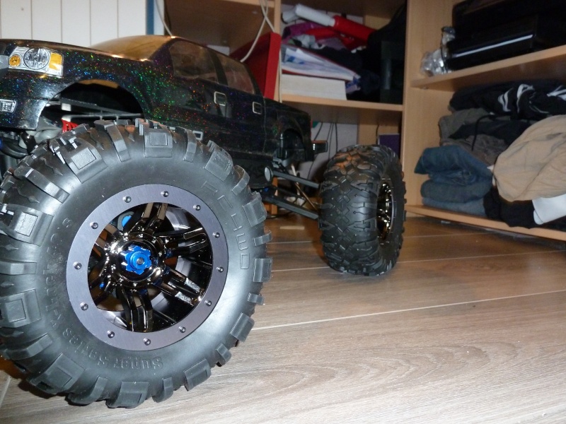

Ven 13 Jan 2012 - 21:17
Hello :sagesse:
Reception de quelques pièces et montage, j'ai vraiment hâte de le testé, c'est mon Erbe qui va pas être content, le pauvre...
Voici les X-lock sur le Summit:
Summit 1580kv By Furion - Page 6 P1020122
Installation des cardans acier:
Summit 1580kv By Furion - Page 6 P1020123
Vue de haut:
Summit 1580kv By Furion - Page 6 P1020124

Nombre de messages : 2509
Summit 1580kv By Furion - Page 6 Empty Re: Summit 1580kv By Furion
Ven 13 Jan 2012 - 21:23
Popopopopooo. ..... Ça commence à le faire
Bienvenue dans le monde des VRAIS Summit !!!!
Ven 13 Jan 2012 - 21:53
Et ouiiiiiii Very Happy .
Je suis impatient de le tester, y'a encore pas mal de chemin avant de faire ses premiers tour de roues, mais le plus dur est passé :siffle:, enfin j'espère :sac:
Merci beaucoup :cowboy: , j'espère être un Summeriste digne de ce nom !!!!
Ven 13 Jan 2012 - 23:07
hoooooo ! très sympa les x-lock
préparation du summit soigné , j'adore :chapo:
Ven 13 Jan 2012 - 23:41
Je commence à cherché un modèle pour la carro, mais pour le moment ça sera plus la fiabilisation du Bestiaux Smile.
Merci gypepone Wink, ils sont énorme ces X-Lock et épouse parfaitement toutes surfaces confondues et sans modif d'insert..
