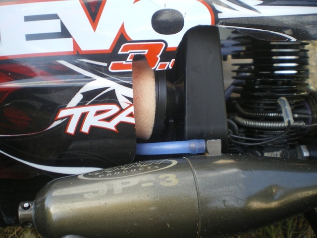

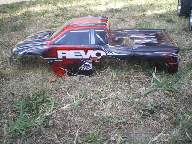

Ca y est, c'est avec la larme à l’œil que j'ai découpé la carro Sad :
Voila le résultat :
REVO de LOLO - Page 7 Imgp5910
Carro montée :
REVO de LOLO - Page 7 Imgp5911
Avec la petite encoche pour la durite :
REVO de LOLO - Page 7 Imgp5912
La fin du M19 ce fait sentir dans le bidon jaune Laughing , mais pas de nouveau chemise/piston pour moi (@Gsx :honte: ), en même temps, c'est pas avec mon litre 1/2 que je vais raboter mon point dur. Tu pourras dire si ce site est réglo ? (J'ai vu des joints de décompression pour le passage au 30% Monster).
Sinon j'ai re-réglé le carburateur (visite à 250 km de chez moi, donc forcément pas les mêmes réglages!). Mais à la fin d'un freinage ou d'une accélération, le moteur calait parfois, sa viens du ralentit qui est trop bas, ou de la reprise ? scratch

Ralenti trop bas ! Smile
Adrien Wink

Dure de couper sa carro, pour ca que j'avais installé une roll cage sur le miens.
Mais le JP3 est un réso vraiment top, tu vas te régaler king
