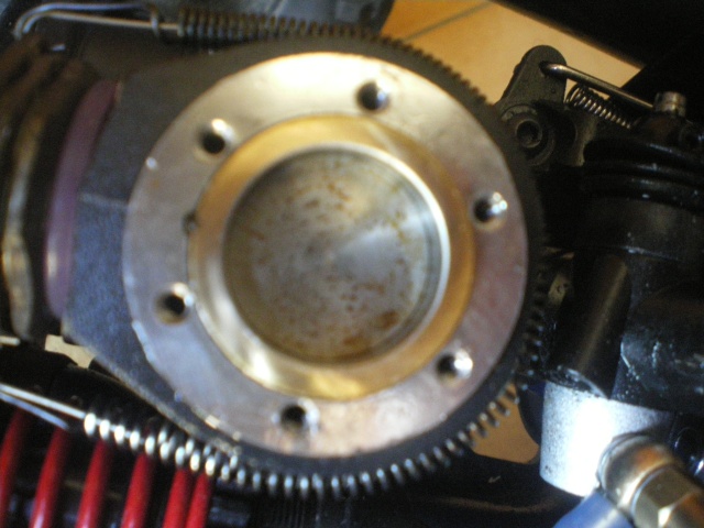

1: Le piston est toujours tacheté, pourtant je ne roule plus vraiment bien gras, c'est bien normal ? (la mort mystérieuse du 3.3 m'a traumatisé ...)
REVO de LOLO - Page 6 Imgp5912
2: Je ne sais pas si le one-way est mort ou pas : je démarre facilement au roto-start (donc il se bloque normalement), mais je peux tourner le volant moteur dans les 2sens Suspect ... Et le volant est bien serré car dans les 2sens, cela fait bouger le piston ?!?
REVO de LOLO - Page 6 Empty Re: REVO de LOLO
Sam 25 Juin 2011 - 23:56
Il est nickel ton piston Very Happy
Pour ta 2iéme question, je vais te laisser un peu réfléchir pour voir si tu trouves pourquoi tu peux faire tourner ton moteur dans les 2 sens avec le volant moteur :lol2:

Lolo a écrit:(la mort mystérieuse du 3.3 m'a traumatisé ...)
Le picco26 n'est pas un trx 3.3.
Fait juste attention a la température et fait une petite vérif tout les 5L (roulements etc...). Wink
