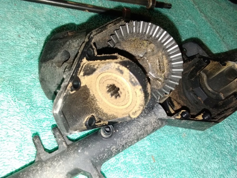

Échange standard du pont arrière pour faire une maintenance sur l'original après 16 packs de fonctionnement.
Démontage du pont :
Remplacement par un neuf, mais préparé comme vous allez le voir ci-dessous :
J'en ai profité pour réparer la carro, idée pris sur le forum Américain Traxxas :
Voici le pont original :
Démontage, et là
Une crasse à l'intérieur inimaginable
ceci à commencer à user le pignon d'attaque et la bobine
Contrôle des deux arbres, remplacement des roulements :
Heureusement que j'ai un stock :buzz:
Nettoyage des gros roulement et contrôle, nettoyage de la bobine et nettoyage du carter :
Nettoyage de la bobine :
Inspection des engrenages, de la couronne et des roulements :
Graissage Marine & remontage des carter et du jeux de pignons
J'ai mis de la graisse dans le carter, pour éviter que la poussière ne prenne place
Voilà, il est reconditionné pour la prochaine fois

C’est bien mais il faut ajouter un joint avec de la Loctite bleue avant de refermer le carter pour éviter que la poussière de rentre. Vraiment dommage de ne pas l’avoir prévu d’origine comme sur un différentiel.
Re: Traxxas UDR de Gosraider
Dim 4 Oct 2020 - 18:01
@Aureli1 a écrit:C’est bien mais il faut ajouter un joint avec de la Loctite bleue avant de refermer le carter pour éviter que la poussière de rentre. Vraiment dommage de ne pas l’avoir prévu d’origine comme sur un différentiel.
Salut Aureli1,
Oui, j'y ai pensé, je verrais au prochain démontage.

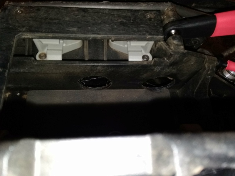

Un peu d'upgrade aujourd'hui sur mon UDR, j'ai repeint le pare choc arrière et le cric rouleur :
J'ai remplacé les bras arrière, ainsi que les barres de renforts et les tirants de direction avant :
J'ai percé le bac à lipo pour faire un refroidissement :
Avec les batteries en place, cela permettra d'évacuer la chaleur
Bonne lecture

@Gosraider tu es passé au mode "Gruyere", je trouve ça bien. Si il faut tu peux meme ajouter un ventilo.
Ou Liquid Tape/Plastidip plasti / Silicone RX .

La gaine thermo tient ?
Ven 2 Avr 2021 - 21:25
@Chezoit a écrit:La gaine thermo tient ?
Oui, en plus ça fait une bonne protection et sa rigidifie tout
