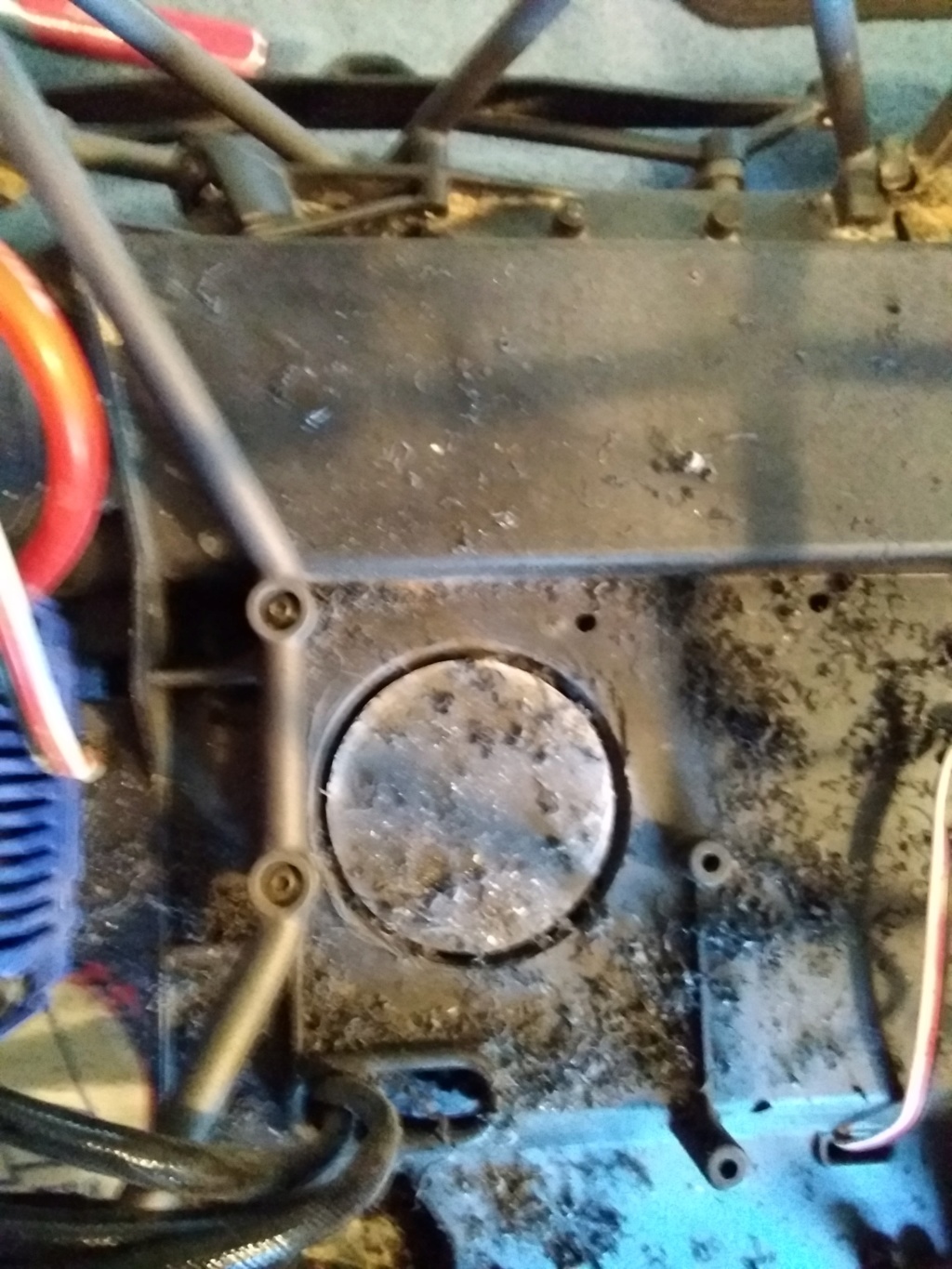

Salut à tous,
Un petit upgrade, ça faisait longtemps que je voulais le faire, car le moteur chauffe et n'est pas du tous ventilé.
Démontage de l'UDR :
On prépare le matos (c'est du lourd) :
On cloche (normal c'est pâques ....)
On fixe un ventilateur de PC, tension 12 Vdc, alimenté en 6 Vdc, de ce fait il tourne pas à sa vitesse, mais comme il à un gros diamètre et des grosses pales, il brasse un gros volume d'air, de plus il ne chauffera jamais
On fixe une petit interrupteur :
On le protège avec une zoulie petite grille :
On commence le remontage, vu avec les pilotes :
Le fonctionnement :
Le remontage complet de la machine :
Le fonctionnement :
Bonne lecture

C'est propre, moi je me tate à monté un 1700kv, il paraît que ça chauffe moins
Re: Traxxas UDR de Gosraider
Mer 15 Avr 2020 - 14:13
Bugsy a écrit: je me tate à monté un 1700kv, il paraît que ça chauffe moins
C'est clair, par rapport au moteur d'origine, c'est pourquoi j'ai fait cette modif
Avec un 1700 Kv, tu auras plus d'autonomie et un peu moins de chauffe moteur, mais il faut quand-même faire rentrer de l'air, ce moteur est confiné dans l'habitacle du véhicule
