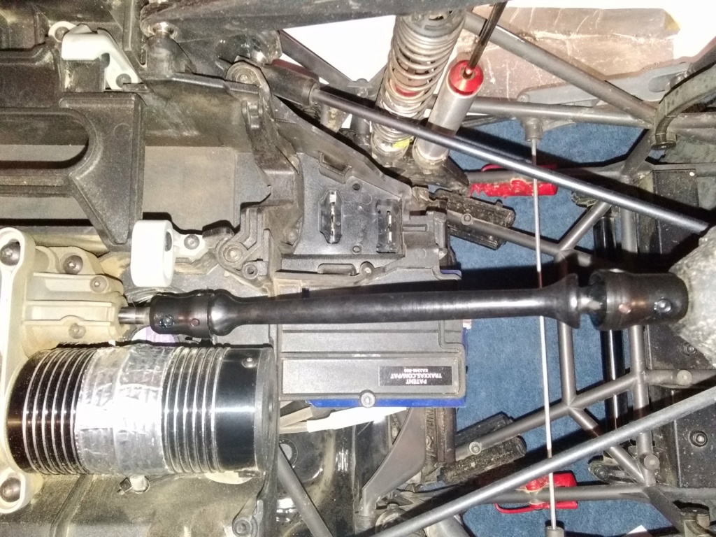

Yo,
Voilà le montage, composition du kit :
Assemblage des pièces du kit :
Comparaison des deux arbres, le MIP est un peu plus court, dommage, j'aurais du mettre la règle pour mesurer :keltache: :
Comparaison du poids des arbres de transmission, celui d'origine :
Le MIP :
Montage sur l'UDR :
Cet arbre de transmission va mieux travailler que celui d’origine, (regarder la marque laissé par l’arbre d’origine sur l’arbre de la transmission central).
Avec le grand débattement de l’amortissement de l’UDR, l’arbre d’origine vener toucher le carter de protection de la transmission central, ce qui fait que à un certain moment l’amortissement des bras arrière et limité.
Avec ce nouvel Axe, il y a plus de jeux radial (comme il est plus court) sur l’arbre de la transmission central (avant/arrière).
Cet arbre va travailler sur toute cette course, en plus il permet de passer la puissance en 6S sans aucun problème dans le temps.
Bonne lecture
Enjoy
Gos

Re: Traxxas UDR de Gosraider
Dim 16 Aoû 2020 - 13:18
+1 je suis très intéressé de ton futur retour sur le cardan MIP. Des fois cette marque fait des cardans super solide, des fois c'est moins bien.

Yo,
Salut Aureli, concernant le cardan MIP, il a deux sorties au compteur est RAS, je suis tout en confiance avec celui-ci
Pour le Savox, il à 4 kilos de plus que celui d'origine, c'est suffisant au niveau de la performance et de la conso courant sur le récepteur
Depuis Novembre 2019, il a 12 packs d'utilisation, aujourd'hui, un petit contrôle du pignon moteur et des roulements avant :
Marquage normal du pignon moteur, usure normale
Roulement avant, RAS
J'en profite pour dire que, les vis de l'UDR sont de qualités, j'ai acheté un kit de vis inox pour l'UDR, c'est vraiment de la mauvaise qualité, les empreintes BTR sont à chier
Je démonte l'UDR après chaque sortie, les vis ne bougent pratiquement pas, j'ai voulu changer deux vis d'origine, par deux inox, foiré au premier serrage tellement c'est M..............
NE PAS ACHETER, UN PETIT CLIC SVP

Nombre de messages : 2509
Mar 18 Aoû 2020 - 22:59
effectivement , ton retour sur le MiP m'intéresse....
j'ai une mauvaise expérience avec cette marque sur mon Summit.
C'était vraiment "cacaprout"......
En l'occurrence, là , c'est l'arbre de transmission d'origine Traxxas qui est semble vraiment Cacaprout !!!!!
J'ai roulé une heure cet aprem , et j'ai remarqué que l'arbre de transmission chauffait (je ne me l'explique pas
Mar 18 Aoû 2020 - 23:35
C’est la réduction à l’entrée du pont qui transmet sa chaleur au cardan. C’est une usine à gaz cet UDR! Ceci dit le cardan de mon Yeti chauffait aussi avec un type de transmission très proche.
Mer 19 Aoû 2020 - 21:59
Le MIP chauffe moins que l'arbre d'origine en Alu
