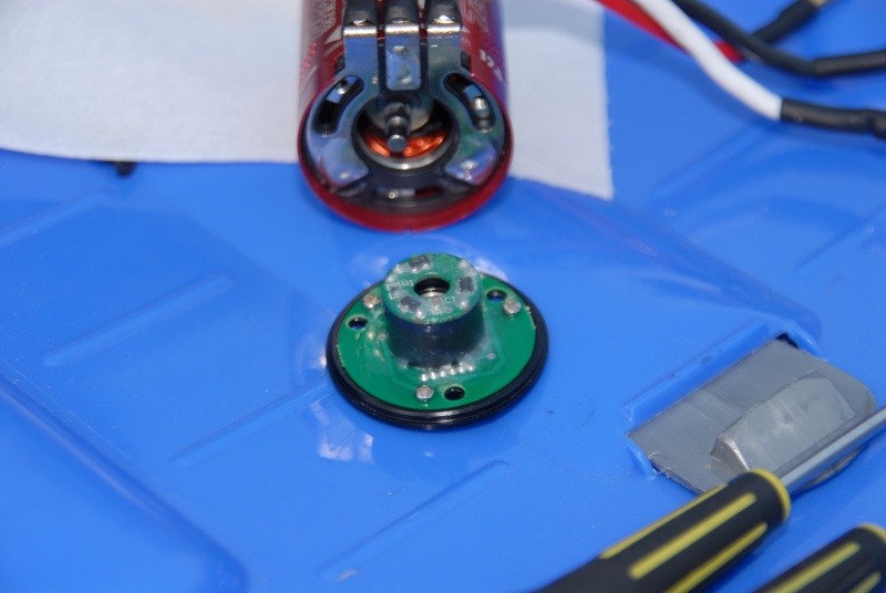

Étape 1 démontage pour voir ce qui craint l'eau.
Un moteur brushless c'est... un moteur brushed monté à l'envers
Au lieu de mettre les aimants sur le stator pour un brushed ils sont sur le rotor pour le brushless et le bobinage se retrouve sur la stator en brushless au lieu d'être sur le rotor en brushed.
Il n'y a pas de composant électronique, les bobines sont recouvertes d'epoxy donc ça ne craint pas plus l'eau qu'un brushed.
Sur le capot arrière du moteur on trouve le capteur et là... on a de l'éléctronique. Toutefois il n'y a rien de bien sorcier et surtout aucun contact avec une pièce mobile. C'est donc cette partie qu'il va falloir protéger de l'eau.
Étape 2 plastidipage du capteur.
La il faut s'adapter à son capteur. Celui du Redline Gen2 est particulièrement bien ajusté au reste du moteur.
Il faut donc tout démonter et protéger l'intérieur du capteur et la partie qui est plaquée contre le capot arrière, puis replacer le capteur sur le capot arrière.
Ensuite il faut protéger le grand disque du PCB et replacer une rondelle cartonnée qui est la pour éviter les court jus.
Pour finir on protège la partie la plus sensible (celle qui comporte les petits composants qui mesurent la position du rotor).
Il faut laisser sécher le plastidip 30min, 1h entre chaque étape pour faire un travail propre.
Lorsque c'est fini on remonte et on test voir si le capteur joue encore son rôle (ouf tout fonctionne comme si je n'avais rien fait)

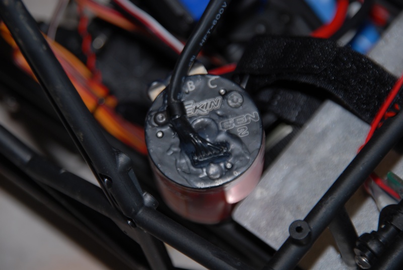

Bon vu les modifications esthétiques que Tekin a apporté à la version Gen2 de ses moteurs, je suis loin d'avoir un corps de moteur quasi étanche. Il y a 6 trous pour visser le moteur à la platine, un énorme jour derrière les 3 câbles d'alimentation, 3 grosses ouvertures sur l'avant et 2 petites grilles (dont aucun air ne sort lorsque le moteur tourne) sur les flans...
Aux grands trous, les grands moyens.
Je prends de la mousse de joint pour réservoir de chasse d'eau et je découpe différents petits bouchons adaptés à chaque trous.
Je plastidipe le tout et je laisse sécher.
La suite demain lorsque j'aurai découpé une rondelle pour le roulement avant, un bouchon pour le roulement arrière et plastidipé tout une dernière fois.
Point important brancher la prise du capteur et plastidiper la, c'est la seule partie qui craigne réellement l'eau avec le capteur.
Le reste de mon bricolage est là surtout pour éviter que des cochonneries rentrent dans le moteur. Quand je vois la poussière qu'il y avait dedans après une seule balade d'une heure quarante-cinq dans les cailloux et de la terre humide.
Une fois terminé ça donne ça:
A l'avant, il ne reste que les 2 trous pour visser le moteur à son support.
A l'arrière, plus aucun trou et le câble du capteur est scellé au plastidip.
Il ne me reste plus qu'à faire une balade avec le moteur ainsi protégé et voir s'il ne chauffe pas.

Salut Zygmon, j'ai copié la partie de ton message qui explique comment waterproofer un moteur sensored ici pour que ce soit mieux répertorié:
Waterproofer ses composants
Merci à toi.
