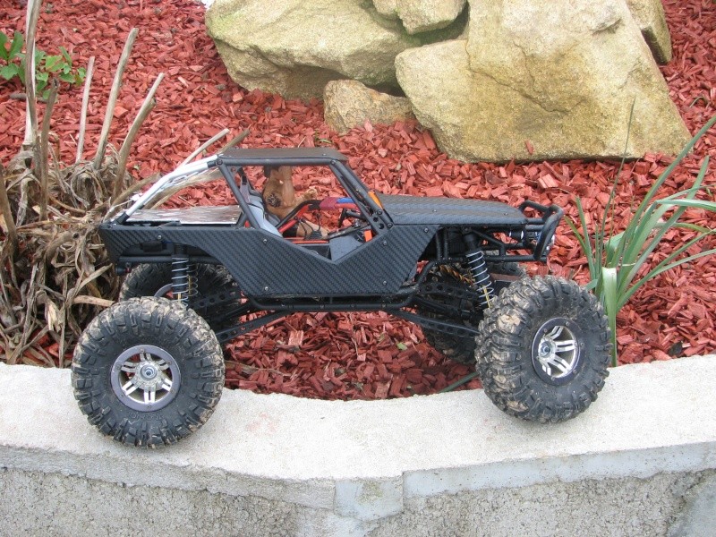

Celui de mon fils au look carbon et rouge :
Son setup :
Partie châssis : full stock sauf
- carrosserie stylé carbone (réalisée avec du film carbone autocollant pour voiture 1/1)
- fusée et porte fusée alu noir Vanquish
- cardans omocinetiques Axial AR60
- barre de direction alu
- découpe de la cage arrière et ajout de barres alu faites maison
- malle arrière en alu fait maison monté sur charnière pour faciliter l'accès a l'accu.
- jantes alu beadlock noir et chrome
Partie électronique :
- moteur Holmes Hobby Torquemaster Pro 35T
- Castle Sidewinder SV3 Waterproof
- Servo HITEC SH7954 SH Couple : 24kg.cm(6V) 29kg.cm(7.4V) + palonnier alu
- CCBEC Castle 10amp
- Kit LED Axial
- Accus lipo 3S 2200mah

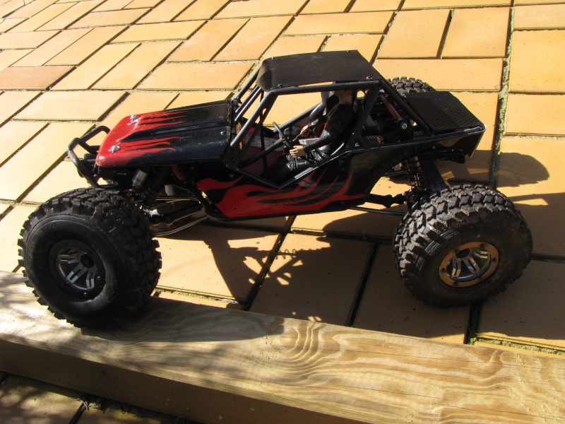

Et le mien Avec des ponts CURRIE et pas mal d'options dont un combo brushless et une transmission intégrale renforcée ainsi que la cage supérieure fabriquée par DMG du forum américain RCCRAWLER.
Son setup :
Partie châssis :
- ponts av/ar complet full option Vanquish CURRIE
- liens titane Vanquish
- barre Panhard
- carrosserie Wraith origine avec peinture perso noire et rouge flamme + capot avec prise d'air
- barre de direction titane
- jantes alu beadlock noires et chrome
- amortisseurs Gmade Piggyback 103 mm
- Cage alu toit plus supports amorto arrière par DMG du forum US
- mousses Double Deuce crawler innovation 5.5
- Pneus Voodoo U4
- Boite supershafty Bombproof AX10 trans 5mm output
- Cardans métal diam 5
- moteur Tekin 3300KV plastidipé
- Castla Mamba Max plastidipé
- Kit LED Axial
- GT3B hackée
