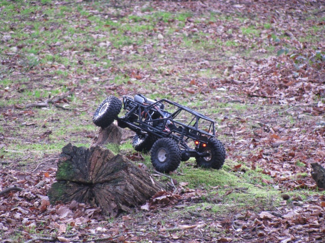

Et une fois finie on obtient sa, bon il manque encore la peinture car je ne suis pas décider sur les couleurs
La lipo à été placer sur l' avant provisoirement pour gagner en capacité de franchissement. Mais modif à venir pour mieux l' intégrer.

Très intéressant de voir ta config, en tout cas ton chassis inspire la confiance de la solidité et la vidéo est sympathique ^^
D'ailleur le fait de voler bas avec le "Drone" est plutôt marrant, car les feuilles qui volent donne l'effet d'une vision réelle, comme quand les hélicoptère à l'échelle 1/1 survolent une piste
