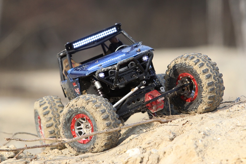

Set Up:
Electronique:
Moteur Trackstar brushless sensored 13.5T
Controleur Hobbywing xerun sensored ou Mamba Max Pro
Type Batterie Lipo 3S Nanotech 3.3
Servo de direction Savox 30kg 1283SG
Télécommande GT3C
Ubec Castle
Réglage Controleur:
Punch Control Full
Drag Brake 4 ou 50%
Reverse full
Boite
2 vitesses de chez RC4WD
Pignon moteur 15T
Couronne 32T
Options:
Cage complete aluminium BGR Racing
Suspensions Gmade 103
Jantes Motoworx 2.2 + Super Swamper Proline 2.2
Carrosserie Poison Spyder poncée puis repeinte en Tamiya Gun métal et Metalic Blue.
Cardans acier MIP
Arbre de transmission avant Vanquish
Ponts Vanquish Currie
Liens HR
Protections de passages de roue Proline

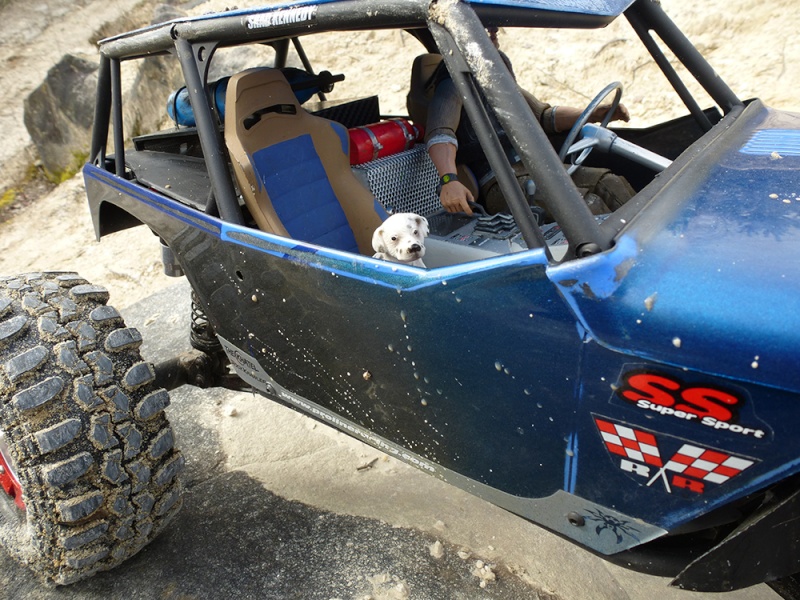

Personnages:
>Interieur - tableau de bord - volant - pommeau de levier de vitesse recouvert de gris mat (plus réaliste sur le lexan brillant d'origine)
>Sieges en bleu-marron mat
>Tapis de sol Carbone
>Chiot Scheilch
>Driver Splinter cell un classique dans le Wraith.

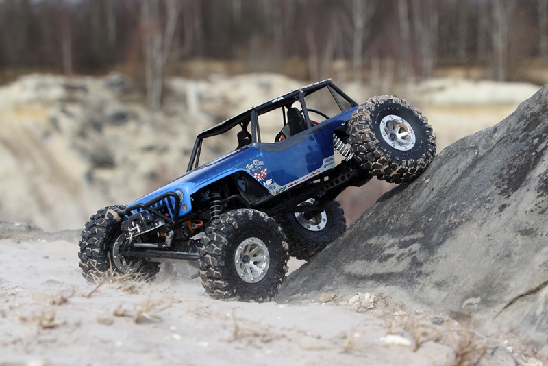

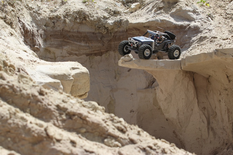

Et en action:
Axial Wraith Aureli1. Img_4011
Axial Wraith Aureli1. Img_4110
Axial Wraith Aureli1. Img_4210

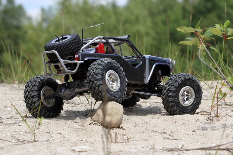

Salut, je vous présente le remplaçant de mon Twin Hammers, mon Wraith:
Je pars d'un base neuve RTR série spécial "Poison Spyder", pas fan de la déco mais je vais essayer d'arranger ça:
Axial Wraith Aureli1. P1010410
Sur le chassis j'ai greffé mes Motoworx 2.2 avec les pneus de cette série spécial "Krawler Bf-Goodrich" que je trouvent plutôt sympa, pour l'electro c'est mon fidèle Mamba max pro + Tekin Rs et Savox 1256Tg à la direction:
Axial Wraith Aureli1. P1010316
Et une biellette maison à la direction pour commencer:
Axial Wraith Aureli1. P1010411

superbes images quand tu es dans le sable, la carro est bien arrangée et :+1a:pour les personnages
20/20
Nombre de messages : 1722
Axial Wraith Aureli1. Empty Re: Axial Wraith Aureli1.
Mer 5 Mar 2014 - 15:52
bel intérieur avec le pilote qui tiens le volant pas comme le mien
 :+1b:

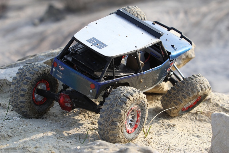

Petite news sur mon gros Wraith, l'apparition d'un "windshield" plus couramment appelé "pare brise" (bob ok c'est moins stylé  :sac: )
Axial Wraith Aureli1. P1010546
Axial Wraith Aureli1. P1010547
L'idée étant de ne pas me prendre trop de boue sur la décor intérieur  nan
Le materiau utilisé m'a gentiment était offert et envoyé par The Dude donc je tenais à te dire  :merci:  et  :respect:  parce que c'est vraiment  :nickelcool:  car ton plastique est résistant, souple et facile à travailler à la fois  :prosterne:
