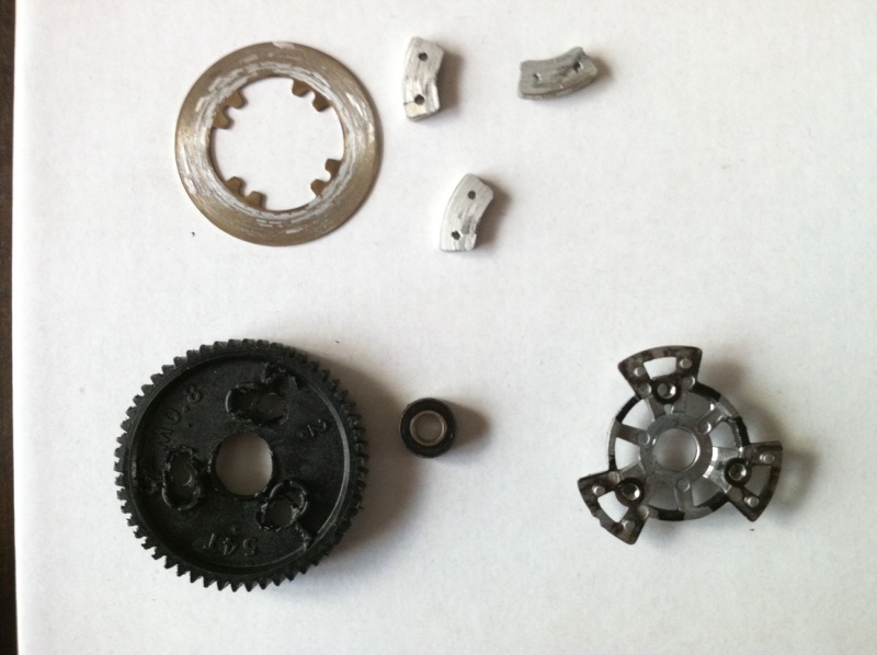

J'ai reçu un ESC acheté sur Ebay ce matin, je le test et hop ca fonctionne
je le monte sur mon ERBE, en faisant bien attention et pouf je vais faire un essai.
Le bruit me parait un peu strident, mais comme cela fait un mois qu'il n'a pas tourné je ne me souviens plus du bruit "normal".
Au bout de 5 minutes de roulage dans ma rue, paf immobilisé, le moteur tourne dans le vide.
Je rentre, je vois que cela fume au niveau boite . aille
Je démonte pour voir que :
Mais qu'est ce que j'ai fait au bon dieu du RC pour mériter cela...
Bref, qu'est ce que j'ai fait de mal? en sachant que j'ai changer la couronne lors de mon démontage du ERBE, pour installer la 54T fournit.
Je vais essayer de remonter la 65T d'origine, mais je pense que le roulement est mort ainsi que la piece en metal pleine de platique

Slipper et/ou entre dent mal réglé.
Passe direct a un slipper option genre Hot Racing ou RRP avec le support disque RRP.

Ya un tuto pour le réglage du skipper?
Quand un sert le boulon avec le ressort faut serrer fort?
Re: Le ERBE (un peu maudit) de Carfnann
Sam 8 Jan 2011 - 14:45
carfnann a écrit:Ya un tuto pour le réglage du skipper?
Tu serts.
carfnann a écrit:Quand un sert le boulon avec le ressort faut serrer fort?
Oui, très fort! A fond et tu desserres 1/4 de tour.
Tu ne dois pas pouvoir faire tourner ta couronne à la main en bloquant l'axe de l'autre côté.
Et comme t'as dis Revotom, mets un slipper en réf qu'il t'a donné.

Oui il y a pas mal de posts qui parlent du slipper ---> Mode recherche.
Perso je serre l'écrou (ou il y a le ressort) en enfilant une petite clef allen dans le trou de l'axe a l'opposé, jusqu'à ce que j'ai du mal a tourner ma couronne a la main.

a voir les photos ton slipper devait être super desserré ton revo devait pas trop avancer.
comme dit plus haut il faut serrer presque a fond et puis un peu desserrer.

J'aurais juste rajouté le support disque slipper RRP.
- carfnannRevoiste Padawaaa super motivé
Nombre de messages : 57
Localisation : Valenciennes
Date d'inscription : 25/11/2010
Jeu 13 Jan 2011 - 16:49
le support de disque est pas fournit avec le Power Double Up Slipper system LG (TRX15GP)?
Jeu 13 Jan 2011 - 16:51
Si mais rien a voir avec le RRP.
Attends 2min j'ai des photos des 3.
EDIT.
Voila c'est sur mon post, milieu de page.
EDIT.
Jeu 13 Jan 2011 - 16:57
ah oui j'avais pas fait gaffe...
bien plus epais...
tant pis dans un premier temps je vais voir comment ca se comporte, je ne pense pas que cela soit dangeureux de l'utiliser.
Par contre tu gardes le disque d'origine?
bien plus epais...

carfnann a écrit:ah oui j'avais pas fait gaffe...
bien plus epais...
Oui.carfnann a écrit:Par contre tu gardes le disque d'origine?
- guizmo0_15Revoiste Padawaaa qui powaaaAA
Nombre de messages : 268
Localisation : Angers, 49100
Dim 16 Jan 2011 - 18:57
J'ai commandé ça pour mon erbe sur liquidrc car j'en avais marre de glacer mes patins d'origine.
http://www.hot-racing.com/index.cgi?partnumber=TRX15GP&c=205
http://www.hot-racing.com/index.cgi?partnumber=TRX15HS;c=205
Je l'ai monté avec 6 patins (small) et le disque d'origine, pour le moment ca fonctionne tres bien.
De plus j'ai mis un contre ecrou sur la fixation du slipper car meme avec un ecrou frein neuf, le mien ce dessere.
