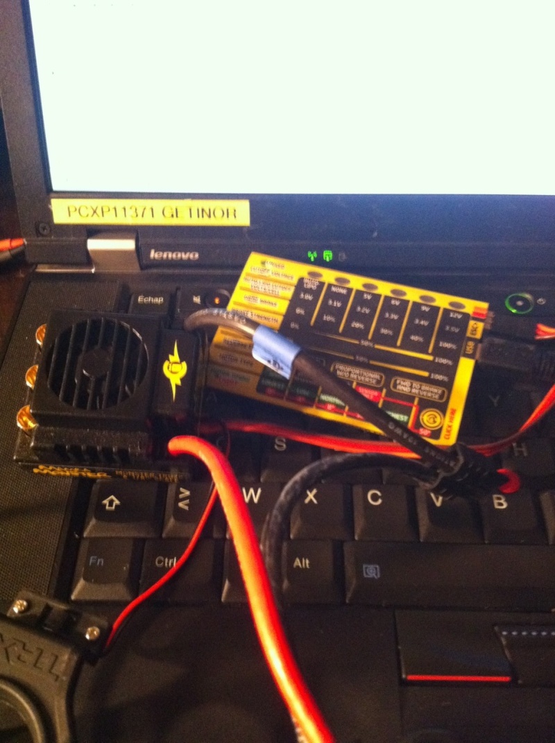

Je dispose de la carte linkfield de castle link. Est ce qu'il faut brancher obligatoirement le moteur pour l'utiliser?
Je pense faire un test ce soir :
PC <-> USB <-> linkfield <-> ESC
Est ce que cela devrait être suffisant pour vérifier que l'ESC est correct?
Dois je faire ?
PC <-> USB <-> linkfield <-> ESC <-> Moteur BL
Est ce qu'un moteur 'cramé' peut bloquer complétement l'allumage?
Je ne pense pas que cela provienne du recepteur, j'ai démonté celui de mon rally et branché sur le ERBE mais tjs rien.
Merci encore de votre aide

Vu que l'esc est neuf ,que les led reste eteintes et il n'y a pas de bip je m'orienterai vers une soudure, un fils, une prise...qui met la verole.
Fais le test que je t'indique plus haut.
Ca te permeterai de savoir si tes prises sont bien soudé et que l'esc est bien alimenté
Regarde aussi si les soudures que j'ai entourées sont propre, pas de fissures, pas decollées...
J'ai eu le meme probleme un jour, je roule et en plein run plus rien, esc eteint.
C'etais des petits grains de sable qui etaient dans l'interupteur et qui isolaient les contacts.
Apres un netoyage c'est repartie.
Je viens de me souvenir d'un cas similaire qui m' est arrivé juste apres une mise a jour.
J'ai refais la mise a jour et s'est repartie, pourquoi comment ,j'en sais rien.
Fais une mise a jour de l'esc en remettant toutes les valeurs par defaut.
Il y a peut etre eu une mauvaise communication entre le pc et l'erbe.

Bonsoir à tous,
Tout d'abord un grand merci à vous tous qui m'aidez!
De retour du boulot j'ai pu faire un petit test presque concluant.
PC <-> USB <-> linkfield <-> ESC => OK
bon il n'y a pas de bruit ni lumiere, mais l'outil de modif castlelink a bien detecté, j'ai même réussi à mettre à jour en 1.30!
par contre si je fais
Linkfield <-> ESC <-> NIMH
ou
Linkfield <-> ESC <-> LIPO
rien du tout, pourtant les nimh sont chargée (je l'ai fait hier) et mes lipos sont à 70% (testé avec le smart guard).
J'ai démontré le bas de l'ESC,a priori rien de bizarre mais comme je n'ai pas de multimetre
promis demain j'en achete un, puis je aller dans n'importe quel casto, leroy? ou il en faut un "spécial"?
donc à priori l'ESC n'est pas mort, mais il doit y avoir un pb de jus... interrupteur?...
Concernant, le calibrage j'ai tenté hier soir mais rien du tout...
Merci!

ca y est, j'ai un multimetre!
bon le résultat est pas super positif :
9,6 mV
alors qu'un accu me donne bien 9,49 V
Et si je branche mes 2 accus sur mon ESC cramé, j'ai une tension aux bornes de 18,96 V
snif, je comprends plus rien.
pourquoi le jus ne viens pas jusqu'a l'ESC.
vous pensez que si je shunte l'interrupteur ca va allez mieux? je pense pas mais bon...
9,6 mV

S'il est neuf, ce n'est pas ça. Tu as bien essayé avec l'interrupteur sur les 2 positions on/off?
bizarre cette histoire

@Vrille
Tu penses que c'est l'histoire de l'interrupteur Castle qui merde ?
Après une utilisation, ok, mais là il est neuf...
Avant personnellement, j'enverrais un mail à Castle et je leur demanderais l'autorisation de virer interrupteur et de relier les deux files...
Why Not...

J'ai fait un petit test :
bref, je pense que les soudures doivent pas être top, d'ailleurs quand je regarde mon ESC cramé les boules de soudures étaient bien plus grosses! ici c'est tout plat, pas 1mmm de relief.
A votre avis je remet un peu d'étain?
