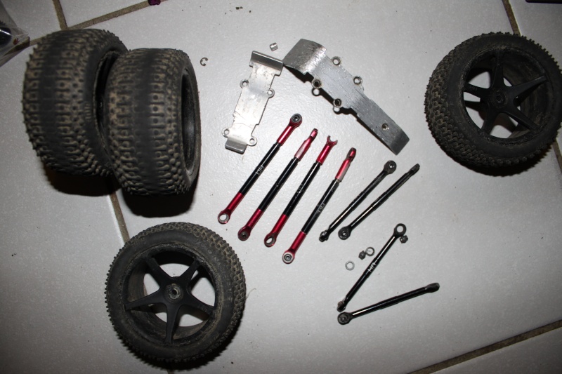

Photos de quelques pièces changées :

Remplacées par des pneus pour des road rage + titus : j attends toujours mes pneus tout terrain de chez Thetoyz ( commandé il y a 6 semaines Smile ).
Nouvelle skidplate GPM : superbe mais j ai juste oublié de commandé l'arrière...
Truc de direction GPM alu et ensemble de push et tod alu de chez GPM pour remplacer les HR.

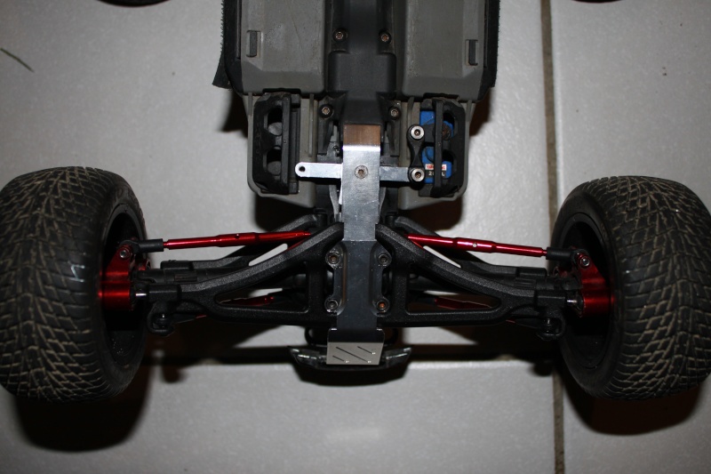

E-revo COx V3 Tenbol inside * Infos-options et videos - Page 4 Img_1411
J en ai profité aussi pour enfin monter mes triangles RPM et mon cardan CVD integy pour la propulsion.
En tout cas, bonne nouvelle, plus de jeu Smile comme neuf. Diff arrière neuf, bulk du diff avant neuf, nouvelle radio, nouveau jouet !
E-revo COx V3 Tenbol inside * Infos-options et videos - Page 4 Img_1310
:cowboy:

Mar 2 Fév 2010 - 22:34
Hello! Vraiment cool ton engin avec ce combo! E-revo COx V3 Tenbol inside * Infos-options et videos - Page 4 Icon_biggrin
tout petit conseil si tu ne l'a pas fait:
-Cale tes toe-links et push-rods avec de la durite ,
car il prennent vite du jeu sans et avec =
E-revo COx V3 Tenbol inside * Infos-options et videos - Page 4 416469et
- Ajuste ton skid GMP à l'avant
,il va taper et se tordre ,
car le
pare-choc Integy est trop près en cas de gros choc avant! E-revo COx V3 Tenbol inside * Infos-options et videos - Page 4 Icon_wink
par-contre , tu n'as pas de soucis de projection(ptis cailloux) sans protection de couronne???
