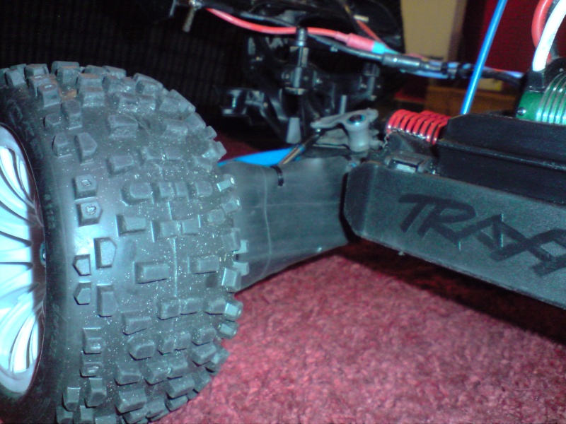

Bon voilà, j'ai fait ma protec du train arrière en chambre à air.
Ca a l'air pas mal mais j'ai un peu peur qu'elle se déchire à l'endroit ou j'ai fait les trous, je n'ai pas pensé à les brûler sur le coup, la prochaine fois si j'y pense.
Voilà ce que ça donne:
L'avantage c'est que c'est souple et ça se déforme la chambre à air

Alors, petite heure aujourd'hui dans les dunes encore !!
Trop bien
Du coup j'ai pu tester la chambre à air comme protec du train arrière ....
Hé ben c'est nickel chrome, elles remplissent bien leur fonction et petite cerise sur le gateau: pas de sable du tout à quelque endroit que ce soit du train arriére (triangles, cardans...)
Content lol
Trop bien
Content lol

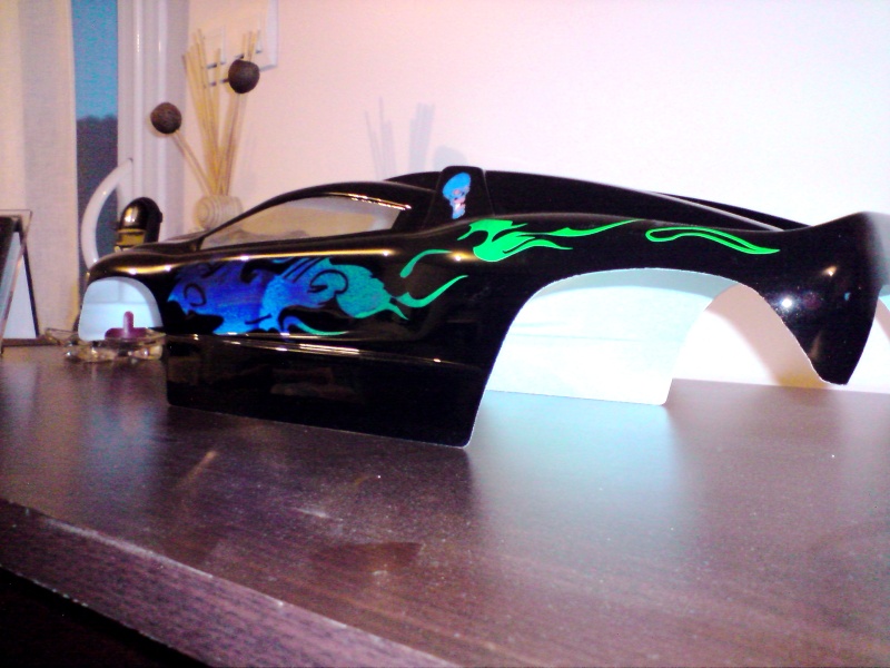

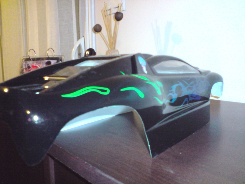

Ayé, nouvelle carro finie.
Pour une première, ça va mais ça aurai pu être mieux.

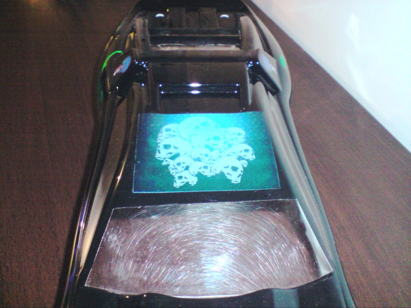

J'aurai dû découper les têtes de mort (collés à la xxxmain) du toit pour qu'il y ai moins de différence entre le bleu et le noir, enfin que ça fasse moins "poster" qu'on colle sur le mur de la chambre
Par contre bonne surprise, les rayures dues au pinceau sont parties .... et puis quand j'ai enlevé le plastoc de protection, waaaaaaaaaa, ce n'est plus terne et ça brille un max, quelle différence lol
Petit problème lors du démasquage sur le capeau avant, la peinture est venue avec le masque du coup j'ai tout regratté et repeints en noir l'avant ( je mettrai un sticker plus tard quand j'en trouverai un à mon goût)
J'ai peut être trop attendu avant de les enlever (une nuit et une matinée).
Pour les fenêtres, j'ai fait un modèle papier à partir des stickers Traxxas que j'ai reporté sur le skotch de carrossier (qui est nickel au passage, il s'enlève tout seul, mieux que le set de masquage parma)
Traxxas ne fourni pas les masques de fenêtres et autres...
La carro est plutôt fine par rapport à celle du e maxx que j'ai pris chez proline pour mon fils.
Le toit
Je ne suis pas trop mécontent du résultat

Pas mal du tout
Finalement pour le collage xxx-main sur le toit, ça fait toit en verre fumé avec des motifs gravés
Sur le coté s'est de l' xxx-main ou de la peinture ? Après s'est "clair" que s'est noir
Mais jolie.
Re: Mon jouet / Pause RC en ce moment
Lun 1 Mar 2010 - 18:46
Merci, sur le côté c'est de la peinture avec masque de chez Parma qui m'a bien fait

Là, j'en ai mis 4 de noir, 3 des couleurs bleues et vertes et deux de blanc.
Soit j'ai laissé trop longtemps sécher ou pas assez, je pense.
Pour le dernier côté, le plus réussi
j'ai repassé les contours au cutter pour que la peinture noire ne vienne pas avec

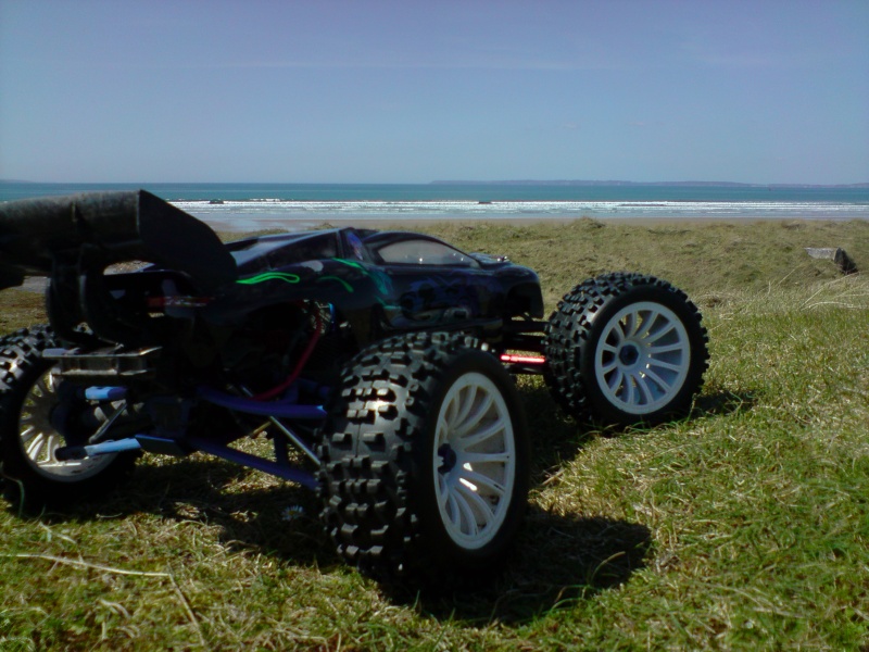

Aujourd'hui apres le boulot, direction la plage et les dunes, par un beau petit soleil
- Une session en bash moyen+ dans les dunes avec les 5000: environ 45 mn de bonheur
- Une session Bash dunes et surtout pleine balle sur la plage avec les 4000 : un petit quart d'heure 20 mn de kiff.
C'est dingue comment l'autonomie descend d'un coup quand t'es tout le temps à fond au taquet sur la gachette
Et les badlands, waouu, comment ils centifugent!!!!!!! Sans diff central, c'est mon train arrière qui prend tout et donc, il n'y a que ceux de l'arrière qui ont balooner
Sinon première sortie de ma new carro
Hé ben, ya déjà de la peinture qui s'écaille là où la carro a prit un bon coup. Mais je pense que j'ai dû mettre trop de peinture ...
Enfin, quelques tofs pour imager tout ça (la cameragirl étant au boulot, y'avait personne quel domage
