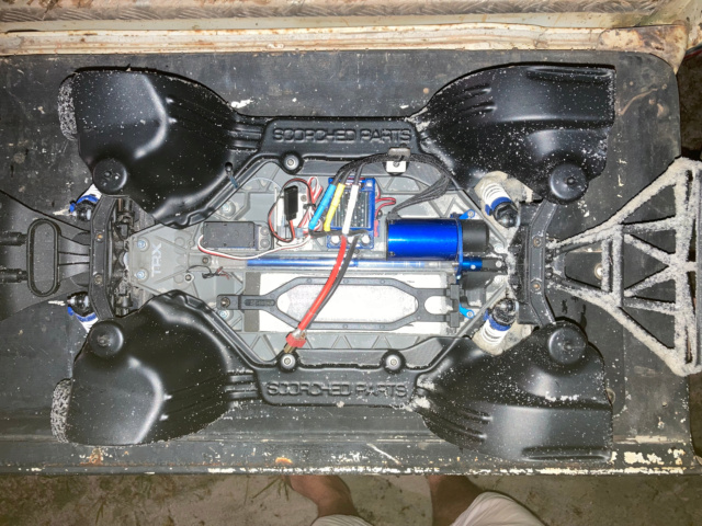

Après 1 mois d'attente, c'est enfin arivée :
La bonne surprise c'est qu'il n'y a pas eu de frais de douane supplémentaire.
C'est fournit avec la visserie de remplacement et un ciseau à lames courbes.
Inner Fender Wells - for Traxxas Slash 4x4 HCG
Une fois découpés :
Sur la bête :
Vu de desous :
Passage de roue avant :
Passage de roue arrière :
La qualité semble bien au rendez-vous.
La découpe se fait facilement et à part pour l'arrière, ça s'ajuste très bien sans retouche.
Plus qu'à tester pour voir si ça va limiter le chargement de sable.
Au moins ça protègera un peu la carrosserie.
Une fois découpés :
Sur la bête :
Vu de desous :

Après avoir fait mumuse sur le sable humide :
Je dirais donc que ça protège très bien des projections même si ce n'est pas absolue.
De manière assez subjective, je dirais quand même que le moteur chauffe davantage.
Deux précisions dont j'ai oublier de parler :
- J'ai ajouté des rondelles sous les visses de fixation
- il a fallu faire un trou pour passer l'antenne avec sa fixation d'origine.

Ce matin c'est suite des modifications de noël.
Il faut s'occuper des différentiels.
Celui de l'avant est... complètement vide :
Celui de l'arrière contient juste ce qu'il faut de graisse pour lubrifier les engrenage mais rien pour le freiner.
Ce sera donc démontage intégrale, nettoyage puis remontage avec un peu de graisse là où il faut seulement :
Pour le remplissage, voici ce que j'ai mis :
La 50k à l'avant et la 30k à l'arrière.
Le comportement devrait bien changer, en bien j'espère.
Remontage des trains avant et arrière avec une petite protection même si pour l'avant c'est plus esthétique qu'autre chose.
Le visses tête bombée ont pratiquement toutes été remplacées par des visses têtes cylindrique (l'emprunte est plus grosse et plus profonde).
Remontage terminé, plus qu'à aller tester la bête :

Test effectué...
Ca change de comportement.
Il tourne plus serré et accélère bien mieux, il répond bien à la direction.
Que du bonheur.
Je vais pouvoir lui lâcher la bride et retirer le mode "training"!
Il y'a cependant un point qui me chagrine :
Lorsque je passe une ornière, l'avant passe bien mais l'arrière se fait catapulté en l'air.
Quelqu'un aurait une explication ?
Et une solution aussi ?
Je me tâte à monter une paire de ressorts plus souple à l'arrière mais est-ce ce qu'il faut faire ?

Mer 18 Jan 2023 - 0:04
Et bien la solution a finalement été de faire l'inverse.
L'arrière rebondit car il talone et le châssis tape le sol violement.
En ajoutant 2 mm d'épaisseur de cale à l'arrière, j'ai pu limiter le phénomène.
Je vais commander un jeu de ressort plus durs et de l'huile pour regler la suspension.

En attendant de m'occuper de la suspension, il faut aussi que je revois le couple pignon/couronne.
Je pense que j'ai trop serré l'entredent après l'upgrade de Noël, mais pas que :
C'est la face côté arrière qui est visible ici.
Je pensai aussi avoir mis trop de frein filet sur la visse du pignon mais visiblement pas assez car elle a fini par se desserrer.
Bien que le 0,8 et le 32dp soient quasiment pareil, j'ai eu un doute.
J'étais en pignon GPM 32dp 11 dents avec couronne Traxxas 0,8 54 dents, je passe en pignon Traxxas 0,8 10 dents et couronne Traxxas 0,8 52 dents.
Pignon et couronne de la même marque donc la compatibilité devrait être top et à moi de régler correctement l'entredents.
Ça tir court mais pour mon aire de jeu c'est très bien.
