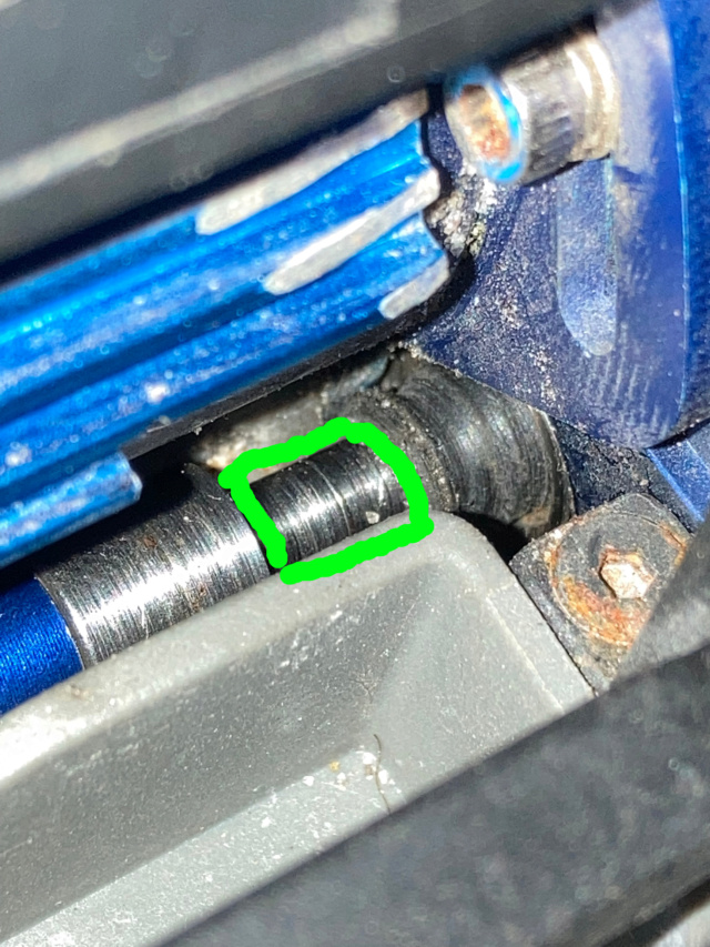

Il y'a un truc qui va meposer problème avec le différentiel central.
La partie plastique côté arbre de transmission semble être très endommagée, limée par le sable et la rotation de la pièces :
Un Slash 4x4 VXL sous l'équateur - Page 4 Img-5618

Pour l’arbre central normalement il y a un cache transparent tout le long.
Bien usé en effet...
Déjà avec le cardan central TKRC (c'est bien celui que tu as commandé ?), tu devrais avoir moins de frottement. Après avec si tu veux plus de résistance passe au diff acier 6780.
Quand tu recevras ton prochain cardan central, pense au calage du diff & vérifier ses roulements.

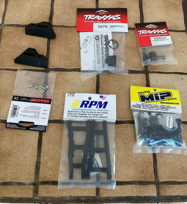

De quoi remettre en état le train arrière avec une petite mise à niveau au passage :
Un Slash 4x4 VXL sous l'équateur - Page 4 Img-5810

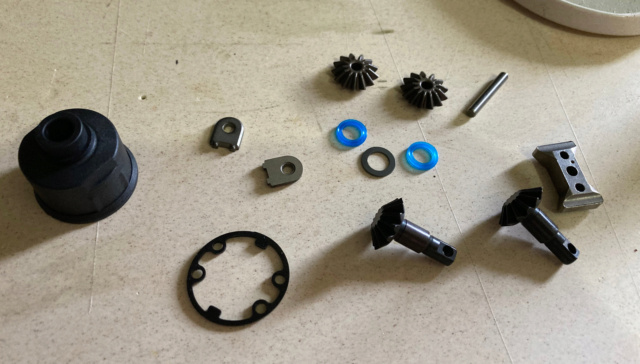

Et de quoi upgrader un peu le différentiel central :
Un Slash 4x4 VXL sous l'équateur - Page 4 Img-5811
Mais pour monter ça je vais au moins attendre de recevoir l'arbre de transmission central TeknoRC.

En attendant, un peu de montage :
Un Slash 4x4 VXL sous l'équateur - Page 4 Img-5812
Il est préconisé de graisser les parties en mouvement mais avec la poussière j'ai peur que ça ne se transforme en patte abrasive.

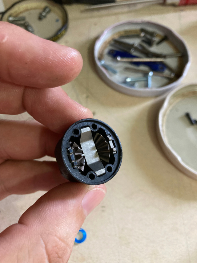

Et le différentiel en version renforcé :
Un Slash 4x4 VXL sous l'équateur - Page 4 Img-5813
Un Slash 4x4 VXL sous l'équateur - Page 4 Img-5814
