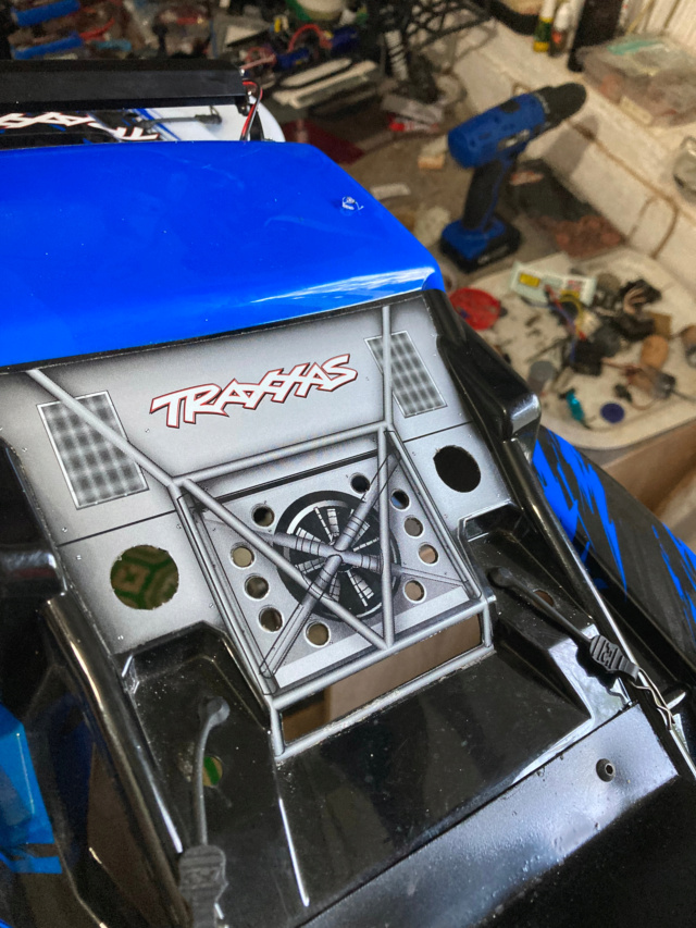

Voici une présentation rapide de mon Slash 4x4 VXL et de ses quelques modifications.
J'avous que j'ai été un peu deçus par la première impression, autocollants mal collés et beaucoup de jeu dans les axes.
Les têtes de visse de la direction ont reçut une épaisseur de gaine thermoretractable pour qu'elles tiennent mieux dans leur logement :
Le jeu dans les axes de roues a été largement diminué avec de simples rondelles :
Le passage de l'arbre de trasmission à été "étanchéifié" avec un morceau de mousse.
Après quelques roulages pour déterminer la position de mes amortisseurs (dont les bouchons ont été changés), j'ai modifié la fixation supérieure de ceux de l'arrière pour éviter qu'ils ne bloquent contre les supports.
Les photos parlent d'elles-même (les écrous standards seront rempalcés ultérieurement par des nylstop) :
Le moteur à été pivoté de 90 degrés sur sa plaque pour dégager la place pour un futur ventilateur et j'ai réalisé une petite patte de fixation pour guider les fils :
La radio Traxxas a été laissé de côté après les 2 premiers mètres pour laisser place à ma GT3B hackée.
Du coup j'ai bricolé un support pour le nouveau récepteur (qui à été préalablement tropicalisé) :
En attendant d'avoir des batteries adaptées, j'utilise mes petites 3S avec le vario en mode "training" pour ne pas trop leur tirer dessus, le tout avec des prise Dean :
Le pignon 13 dents ne voulait pas sortir mais j'ai finis par l'avoir (vive la dremel).
Il a été remplacé par un 11 dents qui correspond mieux à mon usage :
Quelques aérations et un aileron/bequet pour la carrosserie :
Et comme la nuit tombe vite, il a fallut lui mettre la lumière...
Une barre led que j'avais en stock :
Les prochaines "modifications" seront principalement une paire de batteries LiPo 3S 5000 mAh 50C ainsi que des ventilateurs pour l'esc et le moteur.

Le comportement de mon Slash me plait bien pour l'instant mais je voudrais durcir le différentiel avant pour avoir plus de traction en sortie de virage. Surtout que le véhicule est huileux à l'avant et donc je soupçonne le différentiel de fuir.
Et là, c'est le drame.
La seule information fiable sur la configuration d'origine que j'ai réussie à trouver est que le différentiel arrière est graissé (donc pas avec de l'huile) et que celui de devant est remplit avec de la 30K. Aucune info sur le remplissage d'origine pour le différentiel centrale.
J'ai lu sur ce forum que pour les Traxxas, il ne fallait pas prendre de l'huile avec un grade en CST ou CSP car trop fluide.
Existe-il une échelle de conversion entre ces deux types de grade ?
La seule recommandation que j'ai trouvé concerne les E-Revo :
"E-Revo/Revo/B-Revo 1/8:
AV 30k WT / AR 30k WT [d'origine ?]
Il est conseillé d'avoir une graisse de silicone plus épaisse à l'avant.
En sortie de virages le train avant aura plus de grip pour extraire la voiture du virage.
50k WT AV / 30k WT AR est un bon compromis.
Pour le diff central 500k WT (Une graisse plus fluide ferait centrifuger les roues AV)"
Du coup pensais dans un premier temps mettre de la 50K à l'avant et ne pas toucher à l'arrière.
Pourtant, actuellement, le différentiel arrière est plus dur que l'avant (fuite d'huile ?).
Pour le centrale, il va rester fermé c'est certain car si je trouve de la 100k, je ne trouve pas de 500k pour le re-remplir au cas où.
Et si je refait le différentiel arrière, que mettre ? de la Graisse ? de la 30k WT ? de la 50k WT ?
Les processeurs de Slash ont-ils un avis et/ou des recommandations sur la question ?
Merci d'avance

Excellentes toutes tes optimisations !
C'est la première fois que je vois un aileron sur un Slash et franchement c'est tout simplement, là encore, excellent ! (style et sûrement efficacité)
Tu as pu checker ton diff qui couler ?
Je te conseille de refaire tes diff avec graisse noir pour le planétaire/pignon d'attaque et de l'huile pour tes pignons de corps de diff.
Niveau viscosité des diff av30/mi100/arr10 ou 20K OU un mode plus agressifs : 50/150/20ou30K
Bien étanchéifier tes cellules avec du plastidip. (tu as des post sur RP)
Et enfin, oui, toujours re/caler tes diffs en réception de la machine/entretien/check/... (tu as des post sur RP)

Merci du retour.
Pour l’aileron, je n’ai rien inventé. J’ai copier une des modifications présentées dans les vidéos d’essais du Slash ultimat sur la chaîne YouTube RCMag.
Pour le graissage pignon couronne des différentiels, je penses avoir ce qu’il faut avec la graisse mécanique que j’utilise pour le scale/crawler.
Pour l’huile à l’intérieur des différentiels, après les quelques lectures je ne m’attendais pas une préconisation inférieure à du 50/30.
Je tourne sur des surface en sable ou latérite et terre.
Je penses donc partir sur la préconisation « agressive » 50/30 en commençant par mettre de la 50k wt à l’avant.
Selon le résultat, je ferais l’arrière ou pas.
Mais au moins je sais que ce n’est pas la peine d’envisager plus.
Pour le différentiel central que j’ai monté en option, je préfère vraiment ne pas y toucher pour le moment.
Je vais chercher les sujets concernant l’étanchéité des cellules de différentiels et surtout pour leur calages.
Ah si, encore une question : où trouver des huiles en wt avec du choix ? Sur ***** il ne montent pas au dessus de la 100k wt.

Tu aurais le lien RC Mag plz.
Pour le graissage des couronnes de diff/pignons d'attaque du Slash, il te faudrait de la graisse noire Molybdène/graphite ou mieux graisse au cuivre. Graisse noire : Tornado J17001 / Traxxas 1647 & Graisse au cuivre
Pour la viscosité des huiles des DIffs. Il faut prendre en considération bien sûr le terrain, mais surtout la config/Specs de ta machine. Les Slash 2WD/4WD sont des machines assez légères, avec des petites roues pas très agressives (@Charly76
), donc, pas besoin de monter trop haut. D'ailleurs eux même, Traxxas, mettent d'origine de la 30K à l'avant et de la graisse noire à l'arrière.
Après si tu passes en grosse config avec un gros lipo (poids) et des pneus plus agressifs (accroches), direct : 50/150/20ou30K
Voici un post qui parle de comment étanchéifier parfaitement les carters de diff avec du plastip-dip (que tu peux trouver sur AliExpress (si tu n'es pas pressé)
Sur Breizh Modelisme, tu as de quoi faire niveaux viscosité huile de diff.
Et avant que tu poses la question : Pourquoi le nom de certains magasins apparaissent en astérisque ****** sur le forum: c'est parce qu'aucun partenariat n'a été trouvé/finalisé avec ces derniers.

D'ailleurs, j'ai essayé de lui faire passer mes trois packs 3S 2200 mAh aujourd'hui.
J'ai pourtant laissé le temps de refroidir entre chaque pack mais arrivé au troisième, ça a été coupure après 2 minutes.
Je suppose que la température interne de l'esc était trop importante.
Un test dans les jours suivant en commençant par ce pack permettra de tester l'hypothèse.
Mes packs étant numérotés, je sais exactement lequel j'utilise.
Je me suis dit qu'il fallait travailler le refroidissement en attendant d'avoir des ventilos sur l'esc et sur le moteur.
J'ai fait des trous supplémentaires à l'arrière :
Et comme je vais tester les passages de roues pour limiter l'intrusion des saloperies, je me dit qu'il va falloir lui faire rentrer un peu d'air aussi.
Un petit trou dans le capot :
Et je le recouvre avec une écope que j'avais en stock (devinez de quel modèle elle vient ?) :
Oui, ça fait un peu kéké-tunning mais ça fait quand même passer l'air.
Après tout, cette écope a été conçu pour être fonctionnelle à la base et pas une simple déco.
