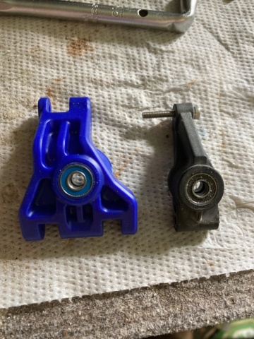

En attendant de reprendre le travail sur les suspensions, je viens de monter une petite option.
Mise en place des fusées et portes-fusées renforcées Traxxas.
Comme elles sont prévus pour être utilisées avec les cardans renforcés de diamètre 6 mm et des roulements plus gros, il a fallu adapter un peu.
J'ai utilisé des roulement standard (5x11x4 et 10x15x14) mais avec des entretoises en impression 3D pour combler l'espace manquant :
Ça ne devrait pas bouger car les roulements ont dû être rentrés à la "presse".
Pour remplacer les 5x11x4 il existe des 5x12x4 qui devraient faire l'affaire mais pour les 10x15x4, je n'ai pas trouvé de 10x18x4 donc les entretoises resteront.
Pour l'arrière, il y a 2 petits roulements et 1 grand. Pour les petits, pas de problème en utilisant des 5x11x4 avec entretoise, mais pour les grands, il faudrait des 12x18x4 si j'ai bien mesuré. Pas trop grave, les deux petits suffiront pour l'instant (comme sur la fusée de base)

Comparaison entre renforcée et origine pour l'arrière :
Plus qu'à tester.
Avec le recul, comme je vais être bon pour changer mes cardans arrière à plus ou moins court terme, il aurait été plus intelligent de commander le kit renforcé entier directement.

Pour mes cardans arrière, voici les options que j'ai à ma connaissance (toutes chez *****) :
- Traxxas Axe de roue arriere renforcé (x2) 6853X
- GPM Cardans CVD acier + alu noir arrière (x2) SSLA1277RH-BK
- MIP Cardan Acier X-Duty CVD arrière (x2) 18140
- Traxxas Cardans de Roues Acier Arrière (x2) 9052X
- Traxxas Cardan complet arrière CVD acier (x2) 6852R
Personnellemnt je partirais plutôt sur les MIP mais je n'ai fait que regarder le catalogue *****.

Pour ta liste, je préfère qu'un pro SLASH 4x4 ou 1/10 4WD te conseille.
Les têtes de cardan TKRC sont différentes ?
Les roues pour le sable & neige, on les appelle généralement des Paddles.
Oui très spécifique Sable & Neige.
Je conseille quand même un peu plus d'accroches que les design d'origine.
Un combo Sable/Terre/Gravier, ça peut se trouver, mais avec le bitume en plus...ça va être plus difficile.

Mer 8 Fév 2023 - 1:14
Chezoit a écrit:Pour ta liste, je préfère qu'un pro SLASH 4x4 ou 1/10 4WD te conseille.
D'après les photos du site, ce sont les mêmes à l'avant et à l'arrière ce qui n'est pas le cas des têtes Traxxas.
En effet, d'origine le roulement interieure est un petit roulement à l'arrière et un grand à l'avant. Pour les TKRC, c'est aussi un grand à l'arrière à première vu donc la tête ne passera pas à l'arrière.
Re: Un Slash 4x4 VXL sous l'équateur
Mer 8 Fév 2023 - 6:15
T'as du y aller fort pour péter un cardan ! Sur le mien je les ai changés car ils étaient usés, jamais changé sur casse...
Sur LBC j'en ai acheté en métal, j'attends l'usure (ou la casse) pour les changer et tester... Je pourrais pas te dire la marque, mais je pense que c'est du chinois, vu le prix payé...
Après, le cardan c'est pas trop cher et c'est facile à changer (un bon fusible quoi), je préfère changer ça qu'un diff...
