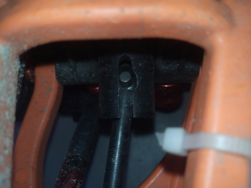

Décidemment, je vais devoir me calmer sur le terrain de BMX : une biellette de direction légèrement pliée, le pignon moteur qui a bougé malgré un gros serrage/collage (j'ai du le sortir à l'extracteur vu que j'ai cassé mon tournevis dans la tête de la vis) et le skid inox avant à redresser.
J'ai aussi noté une belle usure de noix arrières en une 10/12 aine de packs ainsi qu'un "amaigrissement" du skid / wheelie bar T-Bone au niveau du talon.
Il faut dire que ça talonne fort en réception de gros saut.
Par contre, mes batterie vont mieux : je fini vers 3.68, 3.7 et 3.72 par cellule et par batteries.
pour les noix, je crois que je vais finir par appliquer la méthode du slip : une semaine à l'endroit, une semaine à l'envers et puis tu brûles

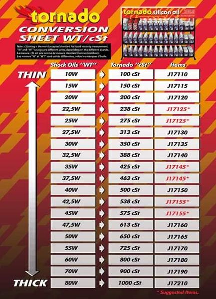

Pour le rapport CST - WT, c'est plus compliqué lorsque l'on parle amortisseurs que différentiel :
J'ai durci devant en 45 WT (600CsT) et laissé 60Wt (800 CsT) derrière, c'est mieux. Je tape toujours bien en réception de gros saut, mais c'est assez logique.
Je pense qu'il faudra que je monte encore ou que je change mes pistons (même si je préfère changer l'huile, personnellement).
Je soupçonne ma balance de me raconter n'importe quoi.

Re: eRevo 2.0 - Ishaa
Mar 13 Avr 2021 - 10:46
Merci pour ce tableau, ça va me servir
Sinon le mien aussi talonne en réception, les skids s'usent pas mal.
Vu le tableau mes huiles sont un poil plus dur que les tiennes pour un poids similaire.
Mais mes basculeurs long travel doivent forcément me ramollir la suspension.
Difficile de comparer.
