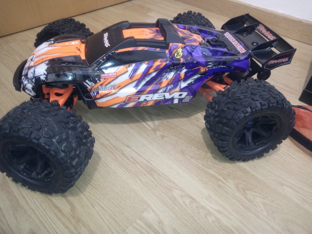

Vue globale

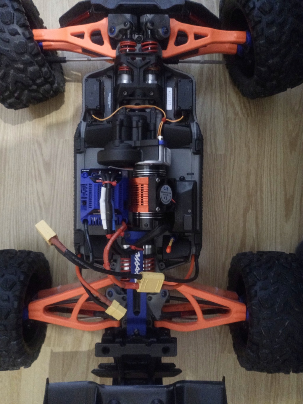

Une vue de dessus :

Vue globale

Les palonniers et les cardans centraux :

Super toutes les infos et photos !
J'aime beaucoup l'idée de ton lexan transparent pour l'arrière !
Hâte de la voir avec la future carro

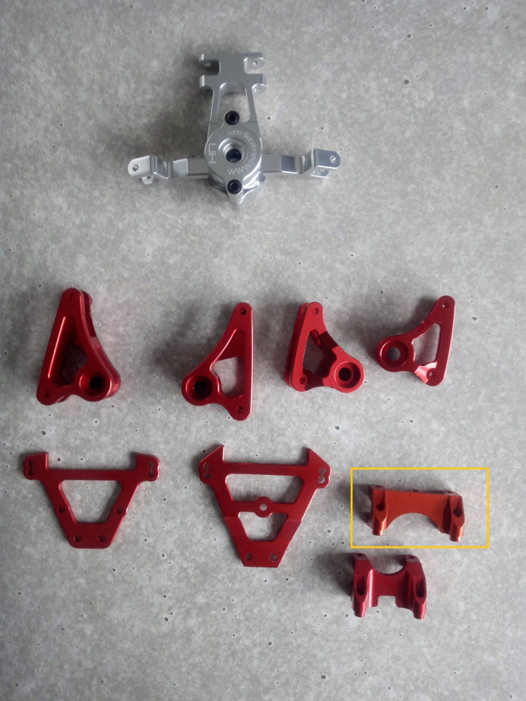

Colis du jour : les skids inox :
J'ai utilisé des vis inox à la place de celles fournies. J'ai aussi zappé le skid arrière comme le TBone est déjà en place.
Celui qui m'intéressait est l'avant. Il couvre en une seule pièces les deux skids d'origine :
Les latéraux ne servent à rien si ce n'est donner un peu de style à tout ça (au détriment du poids, c'est certain) :
En ce qui concerne les servos, c'est exact, la vitesse sera de l'ordre de 0.10 ou 0.11s pour 60°.

J'aime quand le livreur dépose de nouveaux jouets dans la boîte
Du coup, un peu de montage en perspective ce soir devant un bon film :
Bon, on voit que suivant le fabricant (GPM, HR ou autres), l'anodisation n'est pas la même. Le support entouré est légèrement plus orangé que les autres pièces, mais c'est minime.
J'aime bien le sauve servo alu HR. A voir si le ressort est correct ou s'il faudra en mettre un autre.

Le sauve servo à de la gueule
Oui, tu devra sans doute changer le ressort avec celui du revo 2 qui sera sans doute plus dur.

Le sauve servo HR, c'est nul. Joli, mais nul.
Il y a un gros jeu au point neutre qui fait que l'on se retrouve avec bien 10 degrés de flottement dans la direction. C'est amusant car ça ne se remarque pas lorsqu'on le manipule à la main.
Je vais voir si j'arrive à la caler, sinon ça vire. Dommage car le look est top.

ah mince.... J'en ai un en stock, mais je ne l'ai jamais monté, je préfère rester en plastique, ça permet de jouer le sauve servo un peu si besoin. après peut être un défaut sur cette pièce.
J'ai un alu sur le Summit, un GPM, je crois qu'il n'y avait pas de jeu.

Voilà la modif' faite sur les front skid.
J'ai surligné (plus ou moins) les contours de la cavité. On la voit d'ailleurs mieux sur la seconde photo.
En rouge, l'endroit du perçage de la vis. Cette vis devra être raccourcie (voir les deux autres qui dépassent) pour ne pas se prendre dans la noix :
En parallèle, j'ai fini la conversion vis inox et ma nouvelle carro' arrive la semaine prochaine.
