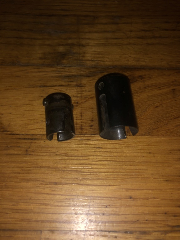

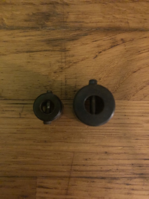

il va falloir que je trouve une solution à mon souci de cardan.
D'ailleurs, est-ce que les sorties de diff' du revo 1 sont les mêmes que celles du revo 2 ? Si oui, je monte des cardans GPM pour revo 1 et le tour est joué.

Les noix de cardant sont totalement différent ceux du 2 sont beaucoup plus gros:
les true trac au bout de quelque sortie j'ai constaté que les bouchon qui serve à verrouiller les rotules ce dévisse à chaque sortie je suis repasser depuis sur les origine!
pour ce qui et des tour d'amortisseur évoquer il y as quelque temps il n'y as aucune différence entre le e-revo et le 2 il ont la même référence!
