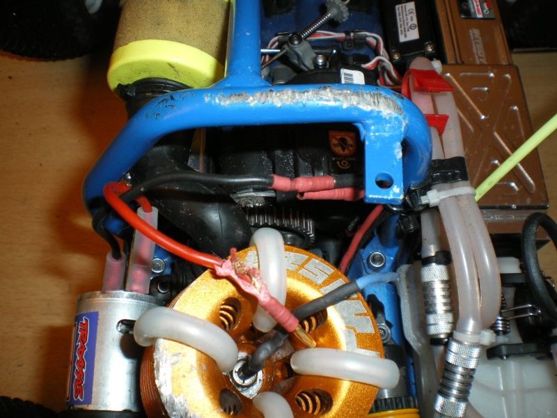

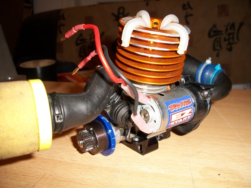

salut a tous
je met a jour mon poste car je vien de faire des modifs sur mon revo
modification sur le ez strat
et le systeme de frien
pour le ez start que tout le monde connait j'ai changer la connection sur le
moteur car les causses ce casse souvents deja changer deux fois le systeme donc je suis aller dans mon mag de modelisme pour trouver une solution et la j'ai trouver un truc cool aux lieu de souder directement les deux fiile aux pate j'ai installer le meme systeme que pour les ellectriques
voici les photos Revo 3.3 Mario - Page 2 100_0010
Revo 3.3 Mario - Page 2 100_0011
Revo 3.3 Mario - Page 2 100_0012
Revo 3.3 Mario - Page 2 100_0013
comme on peut le voir j'ai souder les fils sur les pates et ai bien isoler
et est fait pareil pour le reste du cable
Revo 3.3 Mario - Page 2 100_0014
et voila ca marche niquel
et j'ai aussi modifier les tetons qui son sur la fiche blanche ou sont les qutre fils rouge noir jaune et bleu
est souder de petit morceaux de clip carroserie du diametre de la fiche car souvent ca ce casse et la aussi top plus de probleme
pour les les frein j'ai mis de la duritte entre les etriers pour un meilleur retour apres frainage
Revo 3.3 Mario - Page 2 100_0015
Revo 3.3 Mario - Page 2 100_0016
Revo 3.3 Mario - Page 2 100_0017
et voila j'essper que j'ai ete asser clair dans me explication

Bien vu pour les prises PK, ton Ez-start fonctionne bien? Il ne se bloque pas?

merci ecoute il fonctione super bien meme mieux pourquoi

Parce que le miens avait aussi les cosses qui cassent et il se bloqué au bout de plusieurs demarrages.

bein moi le mien fonctionne tres bien meme apres plusieur demarage
tu la demonter pour voir l'engrenage sinon verifie ton moteur moi le mien je l'ai changer il y a quelque moi car une des pates avait casser sinon ca marche bien

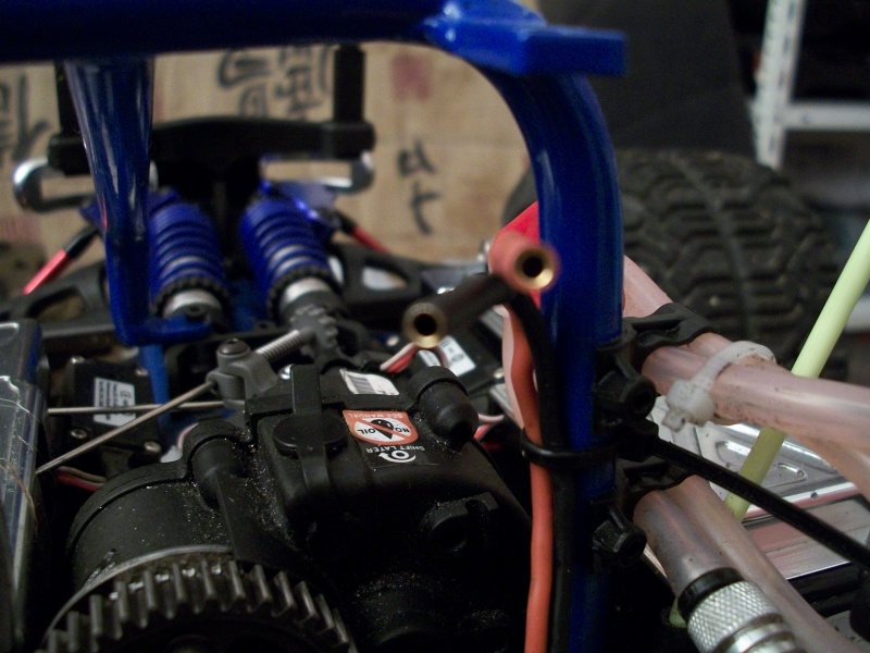

salut j'ai tester mon embrayage et ca marche bien sauf quand je fonce grave car la voiture fait du deux roue donc quelque truc a refair comme prise pk et bien proteger l'areceau et le par choc arriere a bien pris mais bien solide je vous mets des photos

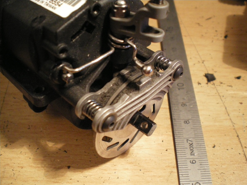

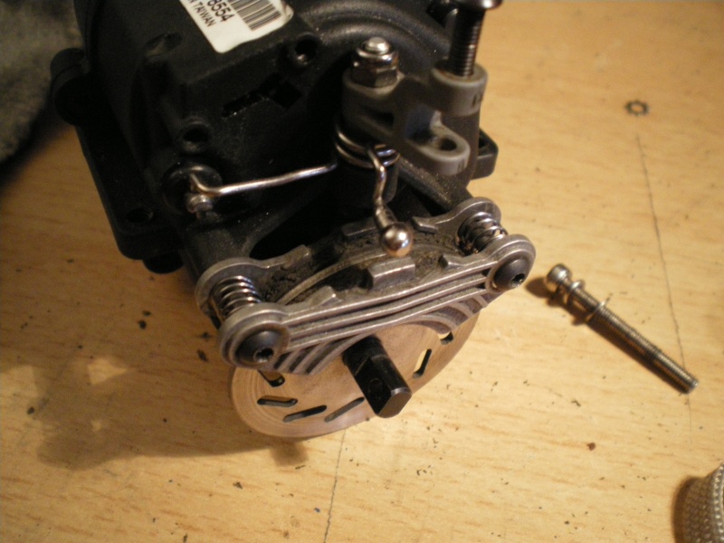

petite MAJ
j'ai a nouveau fait une modif sur les etriers de frein est mis deux ressorts a la place de la durritte
Revo 3.3 Mario - Page 2 Imgp0515
Revo 3.3 Mario - Page 2 Imgp0516
ca donne un meilleur retour car la durritte c'est pas tres top mais c'est le modelisme faut bricoler et tester pour voir

Les ressorts c'est un truc tout simple et tres efficace!

merci tu a fait la meme chose toi aussi

Oui, je crois que c'est une idée de Lepeople.

bravo lepeople !!!..;
vous utilisez quoi comme ressorts par exemple?

Petit ressort de récup', il faut qu'il soit assez souple, juste de quoi ecarter les plaquettes de frein, genre un ressort de stylo bille doit faire l'affaire.
