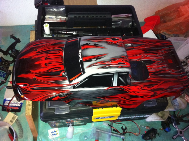

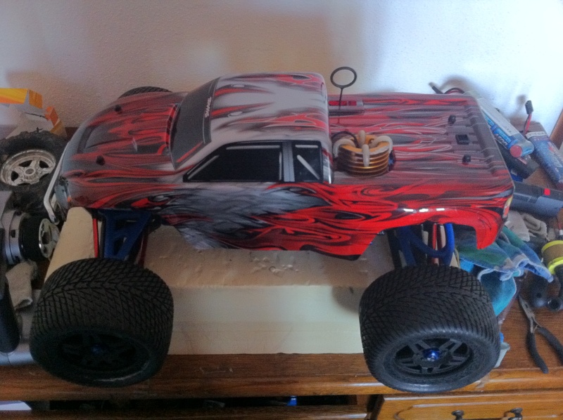

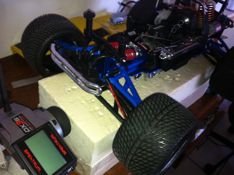

bon je laisse tomber jai remis mon encien filtre a aire et rien de rien jai essayer de faire monter le regime et rien pourtan jai fermmer la visse sur un tour complet part rapport a comme cetais regler a la base il ma meme fait des blocages et puis il a a nouveau tourner mais ca marche pas alors je vous mais des photos de la nouvelle version de mon revo voilas et merci encore pour toutes les infos que vous mavez donner cest cool

Bon alors tu as bien fait de mettre des photos. Tu vas contrôler les prises de ton boitier de démarrage et regarder si une des cosses ne se serrait pas enfoncée...Se qui ferait qu'un des fils de la bougie ne serait pas (ou mal) alimenté.
Autre chose que tu pourras lire sur le sujet dont je t'ai mis le lien, même si l'Ez Start allume ta bougie, ce n'est pas dit que la bougie puisse démarrer le moteur car l'Ez Start ne lui envoi pas assez de courant.
Un conseil achètes toi un chauffe bougie digne de ce nom
Mais au fait il a démarré au moins le moteur
En parlant de moteur est-ce qu'il a encore de la compression
Quand tu fais tourner le volant moteur tu sens une résistance quand le piston arrive au point port haut
