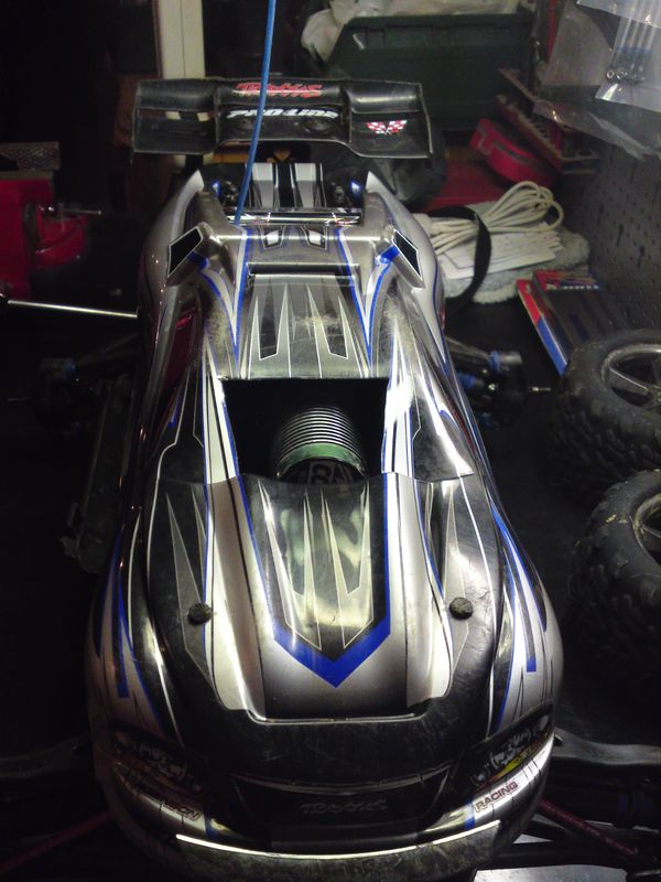

Salut à vous tous, merci pour vos réponses.
Je confirme ce que dit jeje3012 c'est bien les 3 vis sur la couronne qui touchent le moteur en tournant, et pour les 2 couronnes en plus.
J'ai mis le moteur à l'avant avec le support double d'origine, et ça passe avec la couronne 62 dent et pignon 18, mais juste car le moteur touche le cache transmission. En plus je trouve que le poids est mieux répartie comme ça, et aussi pour refroidir le moteur j'ai ouvert le par brise et ça marche super (15 à 20 degrés de moins) pas super estetique mais bon je frime pas avec je m' amuse Very Happy E-Revo ERBE Rapport / Ratio pignon couronne - Page 2 Dsc00110

E-Revo ERBE Rapport / Ratio pignon couronne - Page 2 Empty Re: E-Revo ERBE Rapport / Ratio pignon couronne
Ven 3 Juil 2009 - 16:20
Salut a vous Very Happy
Ces l'E-REVO standard modifier en brushless car sur le brushless édition les vis du moteur ne touche pas

Salut Mauri 57,
moi aussi c'est un E-Revo standard modifié avec le combo MMM de castle, et en 18/62 je n'ai aucun problème....
Sinon, c'est une bonne idée de mettre le moteur sur l'avant, au moins il doit avoir de l'accroche sur les roues avant, je vais essayer. :+1a:

Salut jeje3012,
oui en plus je trouve que les amortisseurs ont plus de mal à remonter à l'arrière qu'à l'avant, comme ça le poid est à l'avant. Et avec la patate qu'elle a ça supprime un peu les weelings. Seul problème, l'arrière du moteur dépasse un peu le par- brise, et s' il est enlevé quand on se retourne sur le toit on raye le moteur alors j'ai aussi surélévé la carrosserie avec les réglages. Mais bon, c'est simple à faire, alors pourquoi pas essayer?
Je vais quand même réessayer le moteur à l'arrière ,la couronne 62 et le pignon de 18, si ça va chez toi ,il n'y a pas de raison que ça ne marche pas chez moi.
