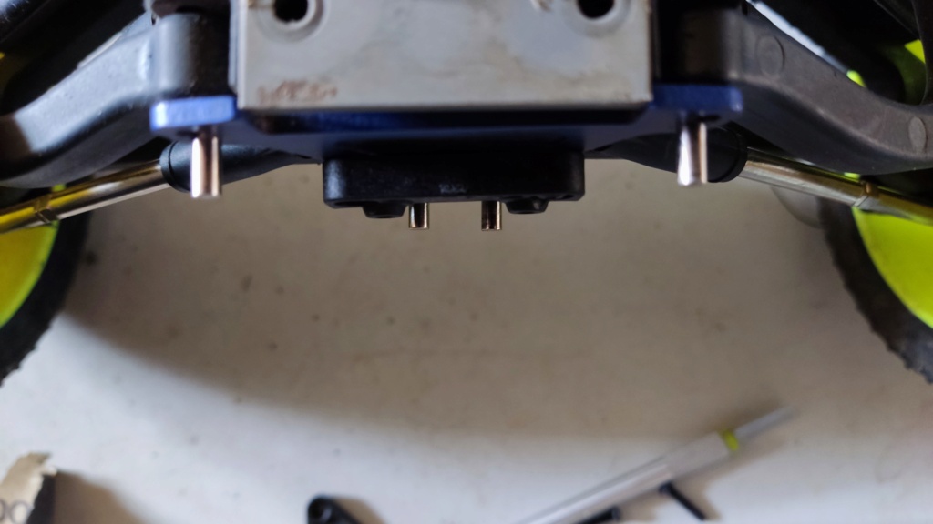

J'ai vissé la piece5396. Puis tire légèrement les goupille de triangle pour y insérer la pièce 8629. Pointer avec un forêt de 3mm puis démonter pour percer entièrement.
A la place des rondelles, les chappes de direction font pile poile la bonne épaisseur. Il faudra juste couper la partie ronde la ou ya le pas de vis

J'ai réglé le problème pour l'arrière. Il me reste l'avant a faire.
Ok, je postais au fur et à mesure que je faisais. Par contre je peux mettre que 3 images par message. J vais voir ton lien

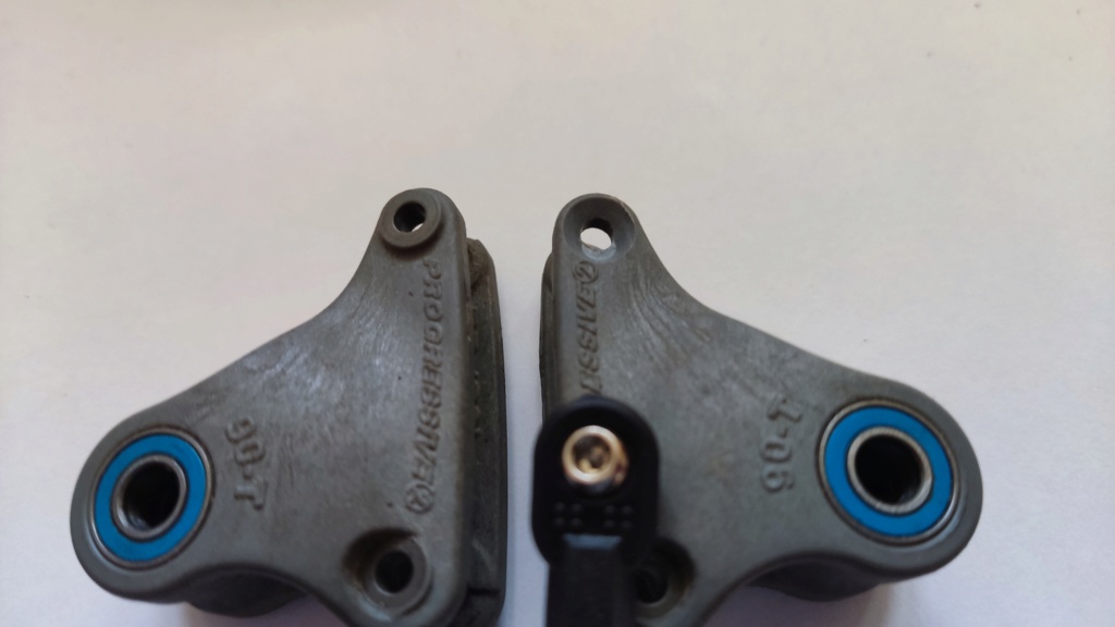

Donc voilà, j'ai du passer les billettes sur le dessus des basculeur car ça ne passais pas par le dessous comme indiqué sur la notice, la faute à la bosse du diff.
Une fois montées sur le dessus autre problème, la billette ne passais pas à cause de la vis du basculeur et je voulais absolument que les boules soient entièrement prise a l'arrière.
Donc j'ai du fraiser les basculeur pour y mettre une tête fraisée. Ça passe juste mais ça l fait.
