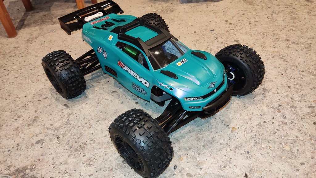

Bonjour,
e revo 2.0 acheté neuf châssis seul.
Electronique :
Moteur : castle 1515 2200kv
Contrôleur : castle mamba x 6s ( à ne pas confondre avec le mamba monster x 6s)
Programmation : carte field link (qui fait aussi Castle link)  B-link
Servo de direction : 1 WSline 3408
Télécommande : futaba 3PRKA
Récepteur : futaba R203GF
connectique :
EC5 Beez2B
câble contrôleur 12awg
câble lipo 10awg
Type Batterie :
4 2s sunpadow 6000mah 70c coque souple
4 3s ovonic 5500mah 50c coque souple
2 3s ovonic 5000mah 50c coque souple
Réglage Contrôleur :
Punch Control : 40%
Brake : 50%
Smart sens
Timing: 10°
Pignon moteur : 21
Couronne : 54
amortisseurs : origine
huile : 1000 cst
piston : Double effet 2x0.95mm
ressort : origine AV gold / AR tan(violet)
différentiels :
huile : AV 50k / centre 500k / AR 10k
pneus :
badlands 3.8 sur jantes proline raid
Hpi terra pin
SRC road crusher
6mik rapide T
carrosserie :
Origine peinte avec ps-46/ps-54/ps-1
Options :
cardans centraux GPM origine
