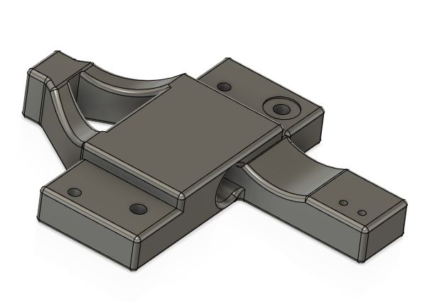

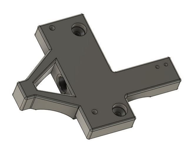

bonjour, merci pour vos réponses.
déjà quelque photo de la prog et de la pièces.
c'est la nouvelle piece que j'ai pas encore testé, l'autre était foirée

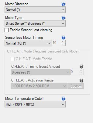

-Dans dans l'appli USB LINK, dans le menu "Motor Type", tu as quoi comme autres possibilités ?

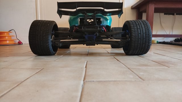

- Sinon niveau réglage à l'arrière, (Oui) mets un peu plus pincement.
- Devant, ferme légèrement un peu la voie. Tu auras plus de stabilité à grande vitesse.

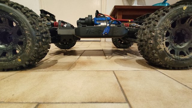

Niveau géométrie / garde au sol. Ça me semble pas mal.
Par précautions Pourrais-tu : Laisser tomber ta bagnole d'1m50 et tu check les train av & arr pour checker suspension/assiette. Prends des photos et tu nous les fais suivre plz.
Ton centre de gravité RAS pour moi.
C'est quoiquoi donc cette pièce en 3D ?

+1 pour la réduction d'ouverture : tu dois avoir tendance à forcer le survirage, là.

Pour motor type il y a
-Brushed revesing
-Smart sens brushless (qui permet un démarrage en douceur a l'aide du câble puis passe a un mode sans câble une fois lancé
-sensored only( qui n'est pas recommandé pour moteur haut kV, ,risque de chauffe.message d'avertissement)
En dessous il y a sensorless motor timing
-lowest 0(idéal pour Bash)
-low 5 (Bash et piste tt)
-normal 10
Et le reste n'est pas recommandé car chauffe moteur.
Donc en gros Smart sens (cette fois en branchant le câble lol), puis baisser mon timing sur low ou lowest. Est ce que j'ai juste?
Je viens de dévisser d'un tour mes boule de fusée pour me rapprocher de la configu origine. J vais mettre un peu de pincement a l'AR.
Devant, ferme légèrement un peu la voie tu veux dire un léger pincement?
J'ai remonté ma garde au sol avec une assiette léger plongeant pour raffermir l'AR. J'avais réglage sorti d boîte ,l'AR s'écrasant a mort et l'av delestait. 1m50 le châssis claque léger au sol et remonte bien souple. Assiette léger plongeante. Il faudra que je réessaie avec le poids des 3s.
Pour la pièce c'est le support de la cage RPM du slash pour le Revo 2.

Juste moins d'ouverture, presque à 0°

Oui pour Smart Sens, pour le Timing : mieux vaut le descendre directement sur Lowest vis-à-vis de ton ESC, le MMX l'aurait supporter finger in the nose.mecatraxx a écrit:...

Nivo géométrie j'ai bien relue la notice et effectivement en pincement 0° a l'avant et 1° a l'AR.

Côté Vario c'est un régal, ça ne chauffe pas (moteur entre 50 et 60° sans ventilo). Super souple et même avec du 15/46 j peu limite crawler.
Nivo du réglage punch j'avais mis 30%. Mais chez Castle ça veux dire 30% de contrôle donc j suis monté a 80% et c'est bien plus agréable,moins violent.

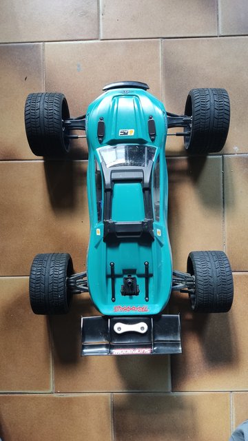

Bonjour, quelques nouvelles du Revo.
Donc j'ai revendu les 3s pour être uniquement en 4s(2x2s). Couronne 46 et pignon de 16 voir 17, a essayer.Huile amorto 1000cst.
J'ai fait aussi des mudgarde ar imprimé et un renfort aileron en carbon.
Enlève le renfort amorto avant et je mettrais 2 pièces en carbone. Ajout d'un ventilo moteur.
Quelque casses depuis, un pushrod tordu et les axes de basculeur tordu, a par ça RAS, j'en suis toujours super content

Tiens, tes bavettes me rappellent celles en Lexan que j'avais montées à un moment.
Ta plaquette d'aileron est jolie. J'aime bien ce genre de petite pièce qui ajoute un côté fini à un modèle.

Superbe ta pièce en carbone.
Tu as un fournisseur ou tu peux les réasliser toi même ?

Merci. Je l'ai fait moi meme, possible d'en faire d'autre. Envoie moi un mp si interessé
