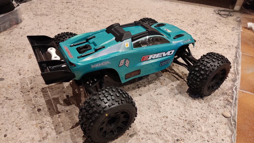

Bonjour,

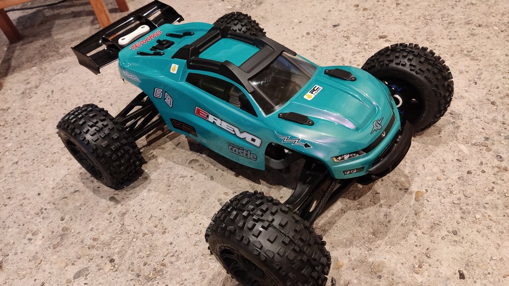

Voilà, presque fini. Reste le Vario a fixer, en train d'imprimer la pièce pour adapter car j'ai pris la cage RPM mais pour slash.ya pas pour e revo
Pour la carro vous en pensez quoi?
La couleur c'est 2 voiles de ps-46(caméléon) 3 couches de ps-54 (vert colbalt)et 3 couches de ps-1(blanc).
C'est un essais,j'voulais de petits reflets leger. J'ai pas encore pu voir ce que ça donne au soleil
pleinair37 aime ce message
Re: P1 e revo 2.0 mecatraxx
Dim 3 Oct 2021 - 17:25
Superbe, prends le bien en photo sous tous les angles, parce que ça va pas durer...

Oui pendant que ça brille encore ,j'attend l soleil lol.
J pense que j vais vite passer en pneus truggy par la suite, y pèse quand même et fixer l'aileron sur la carro pour mettre parchoc ar de summit. Encore pas mal de modif à faire pour que ça me convienne.

Les reflets sont top !
Nombre de messages : 2312
Lun 4 Oct 2021 - 19:19
Sympa ! C'est beau quand c'est neuf
Mais pourquoi cette idée de vouloir mettre l'aileron sur la carro... (sauf si c'est une histoire de goût)

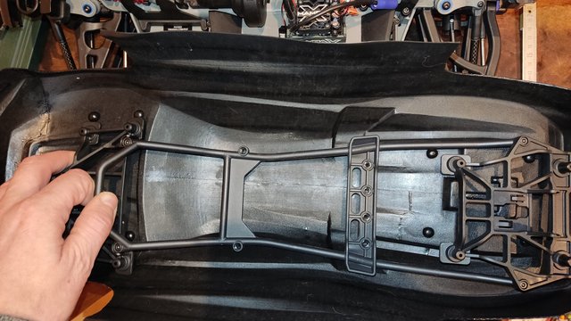

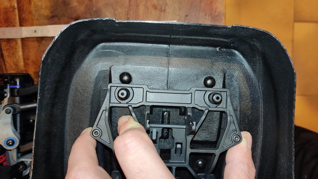

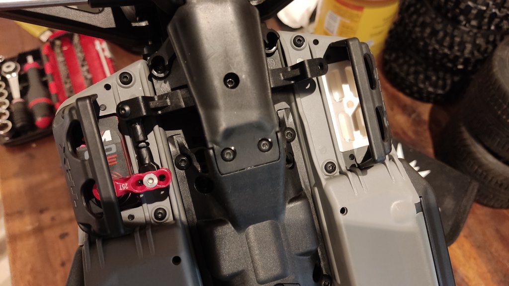

Quelques photos.
Protection poussière pour roulements de roues

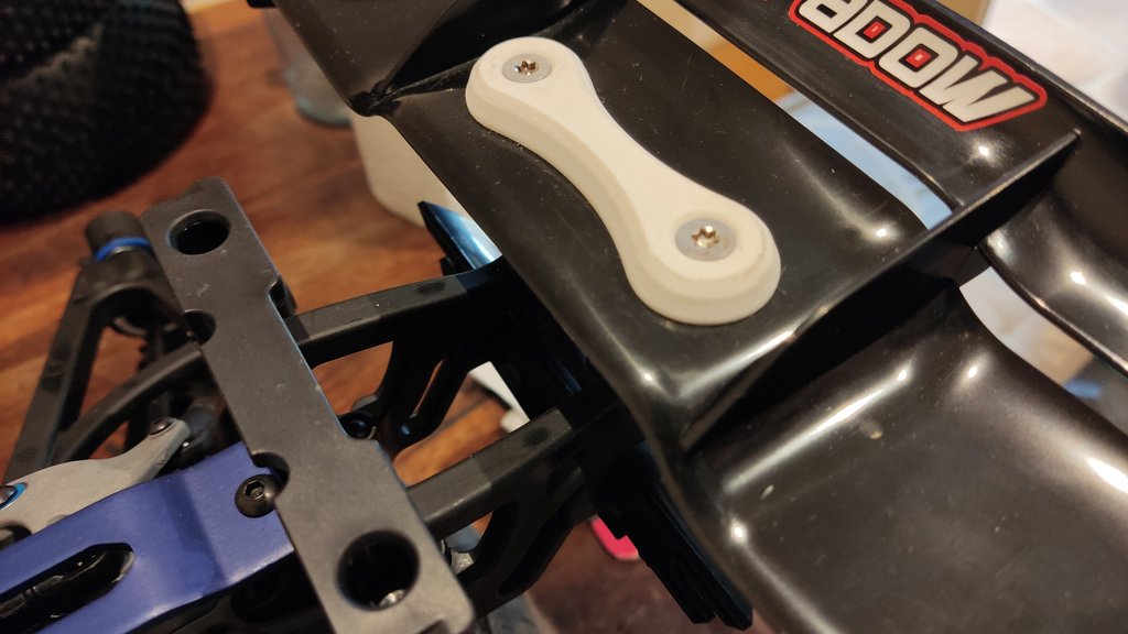

Rondelle aileron

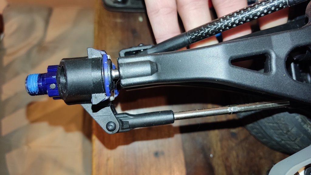

Là j'ai repercé dans les triangles pour éviter l'arrachement des boules .puis vissé au frein filet(ce que je ne conseille pas)mais ça fera l'excuse pour du RPM quand ça cassera ou pour le gros entretient.
Triangle a plat ,j'ai laissé 3mm entre la boule et le triangle.il aurait fallu que je laisse au moins 3.5 voir 4mm , le problème c'est que sa limite mon réglage d'ouverture. Mes tirant de direction sont serré a fond et je n'est ni ouverture ni pincement.

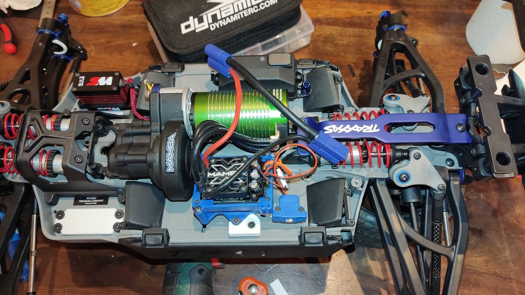

Le dessous avec le servo wsline et le cache imprimé de l'autre côté
Vu de l'intérieur. Cage Vario RPM pour slash. Donc support imprimé pour adapté mais print foiré,a refaire lol
Vivement que j puisse aller rouler, les batteries sont entrain de ce pré roder au chargeur.
Rondelle aileron

Propre ! Ton câblage est bien net, j'aime beaucoup.
Ta rondelle d'aileron devrait être utile en rigidifiant le support en transversal (j'en ai claqué un en le tordant une fois).

Ok,merci . Pour l cablage c'est a revoir ,ça me plaît pas trop et fils Vario trop court a mon gout. J prend note pour un renfort transversal.

en effet c'est faiblard comme vitesse.
pour info, je roule en couronne = 54 et pignon = 18
Et en 6s c'est nettement plus rapide et puissant. 4s c'est trop limite pour le poids de cette voiture mais ça permet de rouler plus cool... et d'avoir moins de casses
pour le moteur, il faudrait aussi connaître les réglages du vario.
Je suis étonné que l'AR se balade... je suis en viscosité d'origine et ça me va pas trop mal (il faudrait tout de plus monter en grade un peu).

Pour réglage Vario j suis 50% punch 50% frein. Pas d frein moteur, reconnaissance Lipo auto et cut off a 3.4v/cellule.j regarderais plus en détaille.
Pour le comportement ya peut être aussi la géométrie oui.
C'est quoi d'origine en huile a l'AR?
Pour le 6s les Lipo arrive, j'en ai trouvé des pas trop cher ici

Concernant tes pièces.
La protection poussière tu as remarqué une bonne diminution au niveau accumulation pâte à caca ?
Le Cache servo, je l'aurais fait plein recto/verso, pour éviter d'accumuler du caca. (edit.)
Ton adaptateur de support RPM pour ERBE à l'air excellent, curieux de voir son design.
-Réponse qui regroupe tes questions vitesses et Pignon couronne : Ta config pignon en 4s selon le tableau Traxxas (tu as quasiment les mêmes specs) est d'environ 48kmh, si tu veux plus : 16/46 avec une vitesse d'environ 64,37kmh. Attention a bien checker les températures ! (si plus de vitesse : +1 avec @lloydnet)
-Pour l'arrière qui se balade, pourrais-tu nous faire une photo vue centrée de l'arrière et vue du dessus, roues montées s'il te plaît.
-Pour la température, prends-toi une sonde infra rouge, c'est obligatoire dès que tu commences à faire des upgrade config.
-Pour une config Sensored, toujours rouler/cabler en Sensored ! C'est tout le principe d'acquérir un combo Sensored, Sa souplesse !

Vu la discussion précédente, je pense que les trous pour les axes de triangles ont été settés en mode "anti-roulis" et raidisse énormément le train arrière. J'ai bon ?
