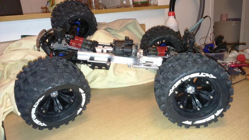

J'ai enfin reçu toutes mes commandes!!!!!!
Du coups au travail!!!
->Dépose du châssis:
->Passage de tout les éléments alu à la lessive de soude (avec mes E.P.I biensur, gants, masque et lunettes de protection)
->Remontage de tout les éléments...avec un peu d'aide
->Fabrication du support batterie en alu ep:3mm avec mousse semi-rigide interne de protection:
->Changement du connecteur de batterie et confection d'un adaptateur lipo/chargeur
->Modification du chargeur Ultramat 16 car ce dernier ne reconnait plus la fiche balanceur:
->Fabrication des cardans centraux avec un axe en laiton et 4 coupleurs d'axes:
-> Montage du combo, servo et des sway bars
Il me manque un pignon mod1 en 14T pour un ratio de 3.1 qui me semble pas mal avec des pneus de cette dimension.
Pour le coup, j'avais un pignon de 18 qui trainait donc je l'ai monté juste pour tester.
Impression du premier test de roulage:
-casse au bout de 3 minutes de la pièce de boite TRA5384
-amortisseur avant et arrière trop "mou"
-dif central trop fluide
-roues qui ballonnent un peu trop et les écritures blanche, sur le flanc, se barrent déjà!
En ce qui concerne la boite de vitesse, j'ai vu que RRP faisait le modèle RRP8002, transmission full métal, est-ce un bon placement?
Pour les amortisseurs je suis un peu perdu avec toute ces viscosités, ma bête fait 6kg, si un éclaireur de lanterne est dans le coin, je suis preneur?!
Nombre de messages : 1659
Re: Revo 3.3 transformé en B-Revo Màjô Édition II
Mar 18 Oct 2016 - 18:07
Mar 18 Oct 2016 - 18:22
Tu as quoi comme ressorts sur ton "B"? Il me semble que j'avais les orange avant/arriere sur mon Summit et ça le faisait bien.
Pour la boite le plus économique c'est de monter une boite de Erevo, mais vu que tu as déjà un support moteur ça va peut être pas t'arranger.
Nombre de messages : 4352
Mar 18 Oct 2016 - 19:06
avec @Aureli1 pour la boîte de E revo, tu n'auras plus jamais de casse de boîte. En ce qui concerne le pignon, j'en ai un en rabbe si tu veux
Mer 19 Oct 2016 - 12:50
@Minisum
Lors de la confection des cardans centraux, j'ai mis suffisamment de jeux pour ne pas avoir de casse lié à des axes trop rigide (technique testée et approuvé).
Mes GTR?? C'est quoi??
Pour le dif central je mettrais surement de la 300k et pour les amortisseur av/arr 80/90W mais je laisserais les ressort d'origine. A l'époque ils ne me posaient aucun problème!
@Aureli1
Sur ton conseil (et celui de VOV), je me prendrait une boite de e-revo, je tiens vraiment à respecter mon cahier des charges fixé en début de projet!
@Vov
Ton pignon en rabbe m’intéresse, même si je compte changer la boite. C'est juste pour avoir une boite fonctionnel, au cas ou un projet farfelu me traverse l'esprit.
J'ai l'intention de tester ces attaches carrosserie de chez PRO-LINE, je mettrai des photos du montage et mes premières impressions.
Niveau carro, j'ai bien envie de celle-ci toujours chez PRO-LINE qui me plait beaucoup mais je dois avouer que je recherche des carros plus rares, si quelqu'un a une adresse, je suis preneur!
Merci à tous pour vos conseils, je mettrai des vidéos dès que la bête roulera de nouveau.
@Aureli1
@Vov
Mer 19 Oct 2016 - 13:00
slt,
merci pour ta rép, oui j'avais penser que t'avais anticiper en laissant suffisamment de jeu pour les cardans (c'est aussi ce que j'aurais fait au cas ou sa travail un peu), top solution en tout cas!!!
tes GTR sont tes amortisseurs, donc on retombe sur les mêmes viscosité d'huile (80/90W je t'est conseillé)
