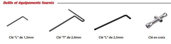

Bonsoir,
Edit du titre: [FORUM] Pourquoi faut-il faire attention au nom des modèles
Pour démonter/remonter il faut que tu fasses avec les vues éclatées
Sur le VXL tu as besoin des clés allen de 1.5 2mm et 2.5
Pour ce que tu veux faire, de mémoire, normalement tu n'as besoin que de la 2 et de la 1.5 pour démonter les vis des noix de cardans (Je ne suis jamais servi de celle de 2.5)
Pour les roues il te faut une clé de 7
Pour les clé allen je te conseille vivement d'investir dans tu bon matos.
Si tu achètes des clés premiers prix, tu vas arrondir les hexa et après c'est la galère pour sortir les vis
Tournevis allen / Tige / Outil

Normalement pour démonter le cardan, il te faut seulement la clé allen de 1.5 pour démonter la vis de la noix de cardan.
Ensuite, une fois que tu as démonté la roue, tu fais sauter l'hexa en plastique, tu retires la goupille, et tu fais rentrer les 2 demi cardan l'un dans l'autre pour le sortir.

salut pour tes outils tu a ce kit outils pas très chère pour débutant
pour y acceder il te faut démonté la direction avant pour avoir l arbre qui est en 2 partie une sur le différentiel central et l'autre sur le différentiel avant
sert toi aussi de la vue éclatée

Niveau outil, je te conseille ça :
http://www.rcteam.fr/kit-outils/8727-ultimate-kit-tournevis-hex-15-2-25-3mm-ur8304-8435127301730.html
C'est un tournevis avec 4 tiges (bon la 3 mm ne sert à rien sur le MERV) et il est d'excellente qualité (on le voit sur ma vidéo je crois).
Pour le reste, commande sur le net. Les prix en boutique seront forcément moins attractifs.
Et ne fait pas réparer ton MERV par quelqu'un d'autre : ça va te coûter un rein à chaque fois, et tu vas devoir y aller souvent !
Au début c'est intimidant, on fait des erreurs quand on n'a aps l'habitude, mais après tu verras, tud émonteras ton MERV les yeux fermés.
